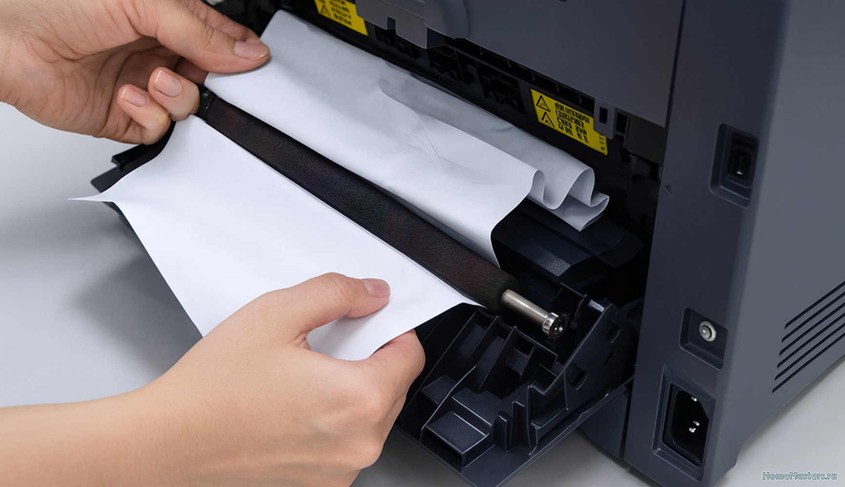

Как безопасно извлечь застрявшую бумагу
Главное правило — не применять силу. Даже легкое усилие против направления движения бумаги может привести к повреждению шестеренок или термоблока.
1. Остановите печать.
Нажмите Stop / Cancel или выключите питание. Подождите несколько секунд, пока двигатель полностью остановится, затем отсоедините шнур питания.
2. Извлеките лист через лоток подачи.
Осторожно потяните бумагу по направлению подачи, не дергая. Если она не идет, лучше воспользоваться задней крышкой.
3. Откройте дуплекс или заднюю дверцу.
Эти панели предназначены именно для устранения замятий. Аккуратно достаньте бумагу и убедитесь, что внутри не осталось обрывков.

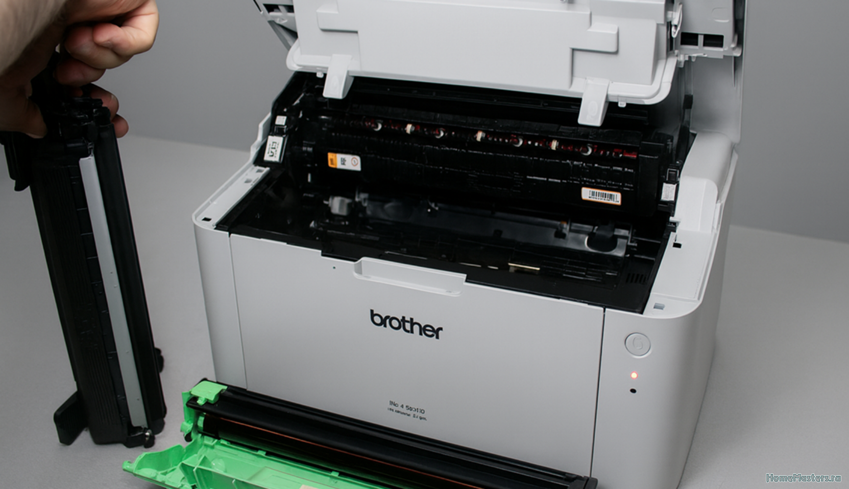

Brother
В лазерных моделях лист застревает в дуплексе, в струйных — под кареткой. Извлеките узел драм + картридж, откройте заднюю крышку, удалите бумагу.
Совет: если лист сложился «гармошкой», доставайте его снизу вверх.
