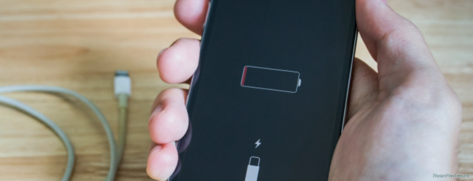

1. Сел аккумулятор
Даже если смартфон относительно новый, он может неожиданно разрядиться в ноль. Особенно если ночью не стоял на зарядке или лежал в холоде.
Что делать:
  • Подключите к оригинальной зарядке и забудьте про него на 30–40 минут.
  • Проверьте, не засорился ли разъём.
  • Если нет реакции — попробуйте другой кабель или блок питания, желательно сертифицированный.
  • Подключите к компьютеру — возможно, он определит устройство даже при черном экране.
Важно: при глубокой разрядке айфон может «оживать» только спустя время — это нормально.

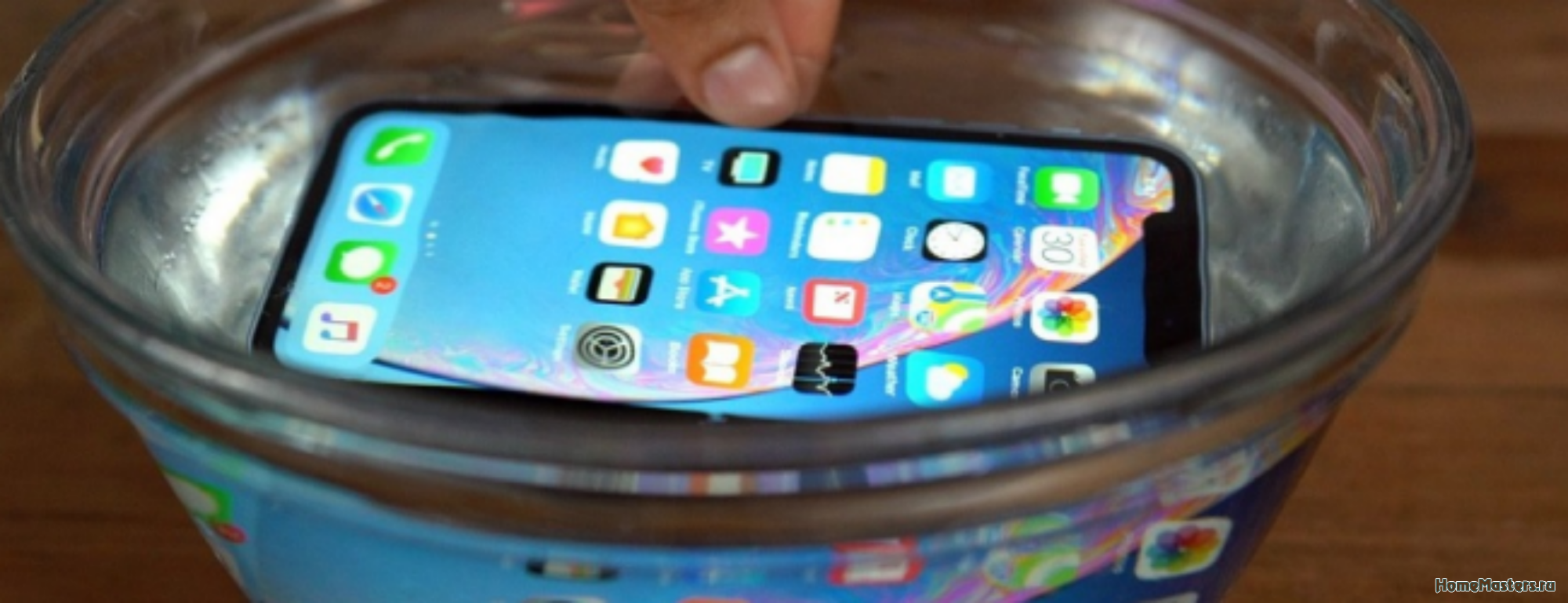

5. Попал под воду
Даже несмотря на защиту от влаги, iPhone 13 не любит воду. После контакта с жидкостью — особенно если попало внутрь — начинаются проблемы: окисление, короткие замыкания и поломка цепей питания.
Признаки:
  • Телефон работал еще несколько часов — а потом «заглох».
  • Нагревается снизу при подключении к зарядке.
  • Не реагирует ни на какие действия.
Главное: не сушите айфон в рисе, не грейте феном — это только навредит.

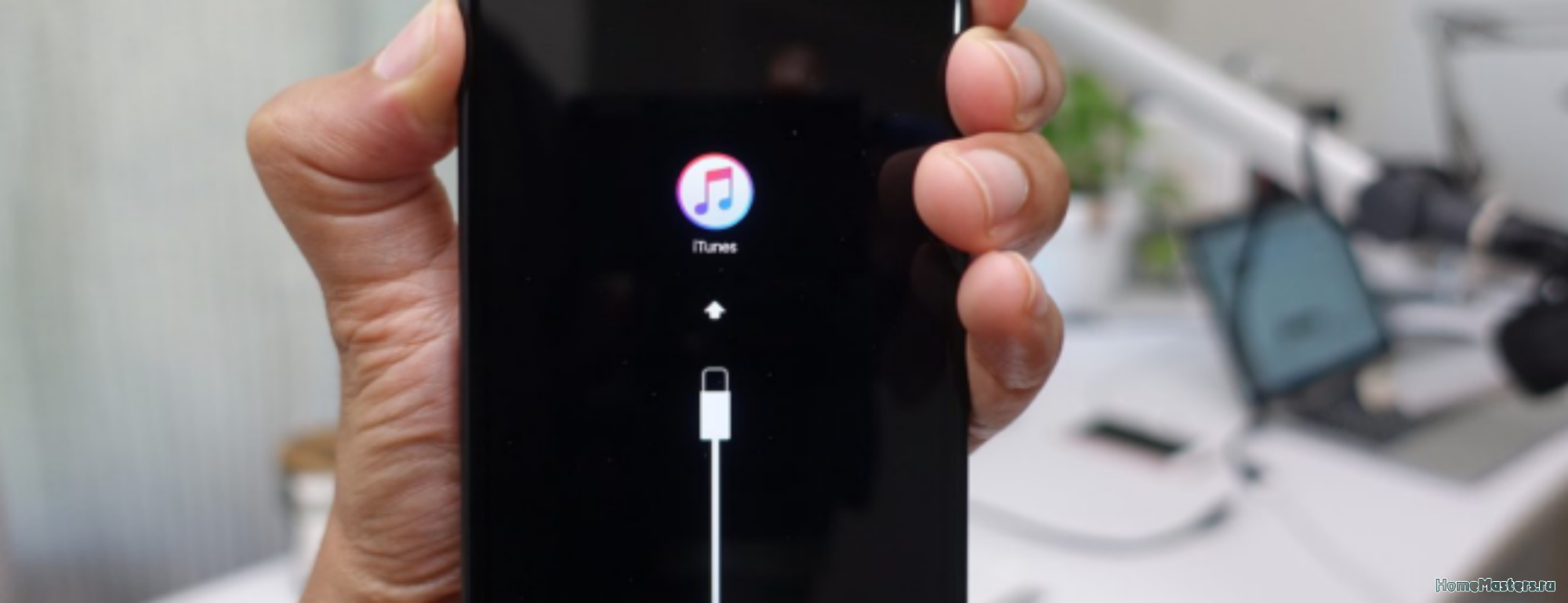

Шаг 3. Подключение к компьютеру
Если ни один из способов не сработал, подключите устройство к ПК или Mac:
Recovery Mode:
  • Выполните принудительный перезапуск, как выше.
  • Держите боковую кнопку, пока не появится значок «кабель + ноутбук».
  • В iTunes/Finder выберите «Обновить», чтобы сохранить данные.
DFU Mode (глубокое восстановление):
  • Выполните специальную комбинацию (последовательное нажатие кнопок).
  • На экране ничего не будет, но ПК увидит устройство.
  • Это крайняя мера — при восстановлении всё стирается.
