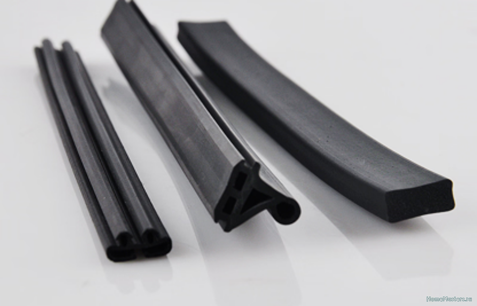

Из чего делают современные уплотнители: EPDM и TPE
Хотя внешне уплотнители похожи, на практике они сильно различаются по ресурсу, эластичности и стойкости к погоде. В окнах встречаются два материала: EPDM и TPE.
EPDM — максимально стабильный и долговечный
Это синтетический каучук, который отлично переносит холод, нагрев, солнечный свет и многолетнюю нагрузку. Он не дубеет, не крошится и сохраняет форму при длительном прижиме.
Почему его выбирают мастера:
  • держит эластичность даже при экстремальных морозах;
  • служит в среднем 10–20 лет;
  • не образует трещин и не садится по длине;
  • дает ровный прижим без провалов;
  • укладывается цельным контуром и хорошо повторяет форму профиля.
Если окна установлены на северной стороне, в регионе с холодными зимами или сильным ветром — EPDM почти всегда лучший выбор.
TPE — гибкий, недорогой, но менее стойкий
Этот материал часто используется заводами при изготовлении профиля: его можно вварить в конструкцию, он легкий в обработке и позволяет выполнять углы без стыков.
Однако TPE чувствителен к морозу и быстрее теряет свойства.

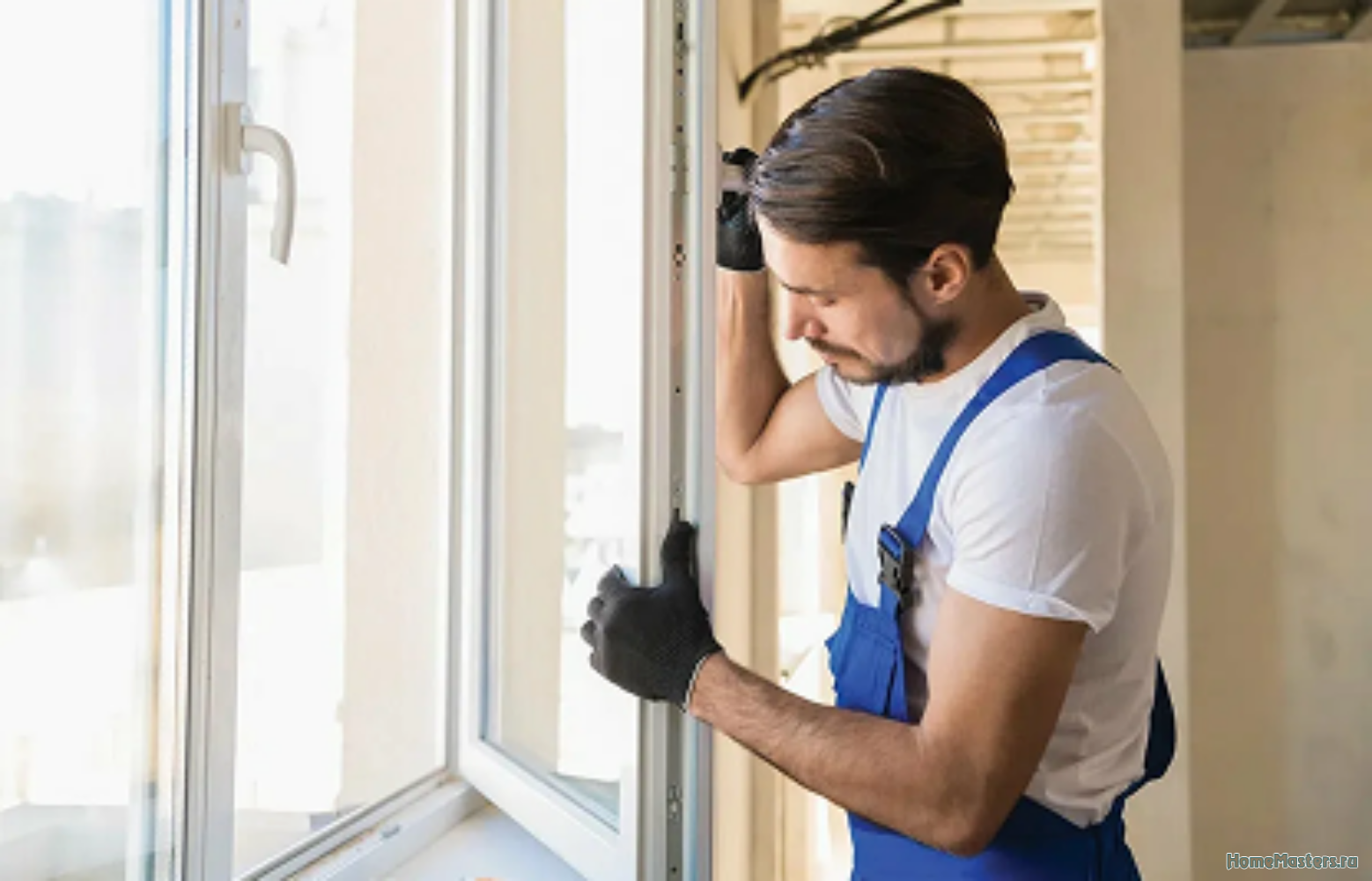

Как выполнить замену уплотнителя правильно: методика мастера
Хотя задача кажется простой, качество результата зависит от нескольких важных нюансов. Семён Тихомиров подчеркивает: ошибки на этапе укладки могут полностью обнулить преимущества любого, даже самого дорогого EPDM.
1. Снятие старого контура
  • Открываем створку, аккуратно вытягиваем старый материал.
  • Заводской TPE придётся срезать по пазу, стараясь не задеть пластик.
  • Очищаем канал от остатков резины и пыли — это критично.
2. Подготовка посадочного места
Паз должен быть чистым и сухим. Используем мягкую щётку, влажную салфетку, при необходимости — обезжиривание. Наличие влаги или мусора приводит к волнам и неплотному прилеганию.

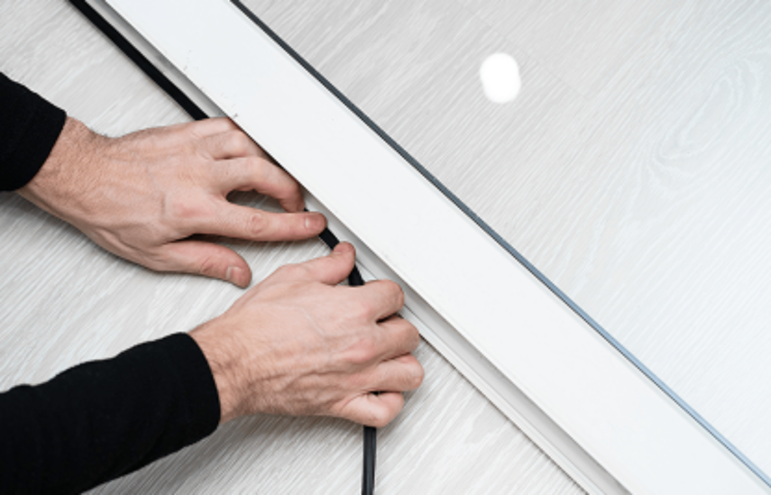

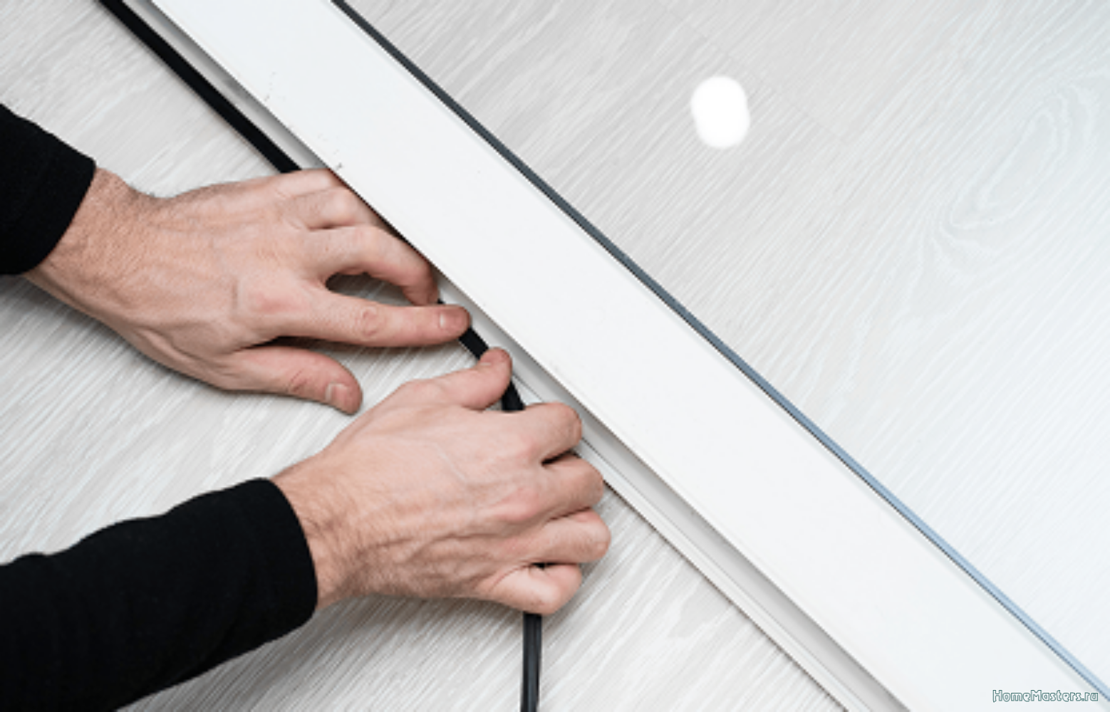

3. Монтаж нового уплотнителя
Начинаем с верхней части — материал в этой зоне подвержен микросадке. Укладываем без растяжения, продвигая пальцами по периметру. В углах — плавные изгибы или аккуратный стык под углом. Перед обрезкой оставляем запас — около двух миллиметров.
4. Проверка правильного прижима
Используем бумажный тест: лист должен вытягиваться одинаково по всему периметру.
Если есть слабые зоны — это либо неправильная укладка, либо необходимость регулировки фурнитуры.
