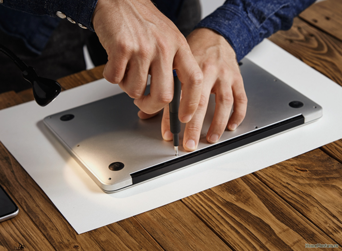

1. Подготовка
Что понадобится: термопаста, спирт 90%+, салфетки, набор отверток, антистатический браслет.
 Выключите ноутбук, снимите аккумулятор, демонтируйте нижнюю крышку.

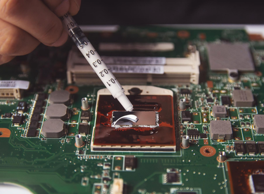

3. Нанесение
Капля размером с горошину — более чем достаточно. Распределяйте тонко и ровно. Не допускайте, чтобы паста вышла за границы кристалла.

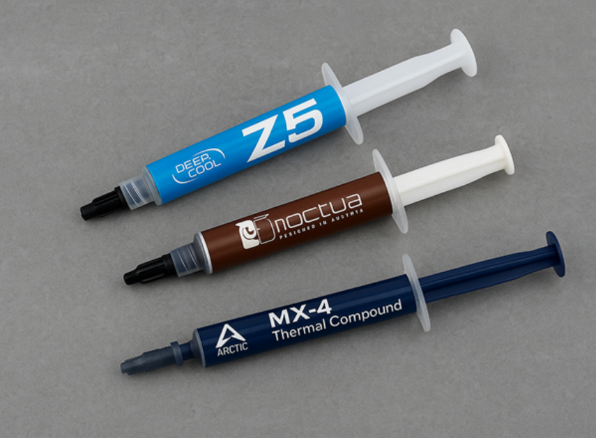

Как выбрать термопасту
Существуют четыре основные категории:
  • Силиконовые — дешевые и безопасные, но недолговечные.
  • Керамические — стабильны, не проводят ток, подходят для большинства ноутбуков.
  • Пасты с металлами — высокая эффективность, но требуют аккуратности.
  • Жидкий металл — максимум теплопроводности, минимум универсальности.
Для повседневных и игровых моделей оптимальны керамические или металлизированные составы теплопроводностью 7–12 Вт/м·К.

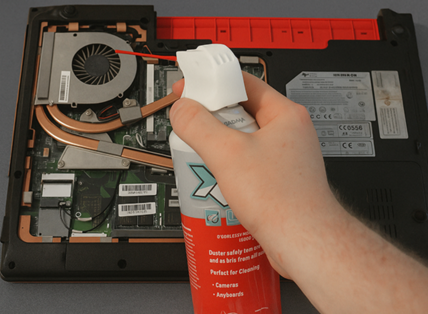

  • Чистите радиатор и кулер раз в год.
