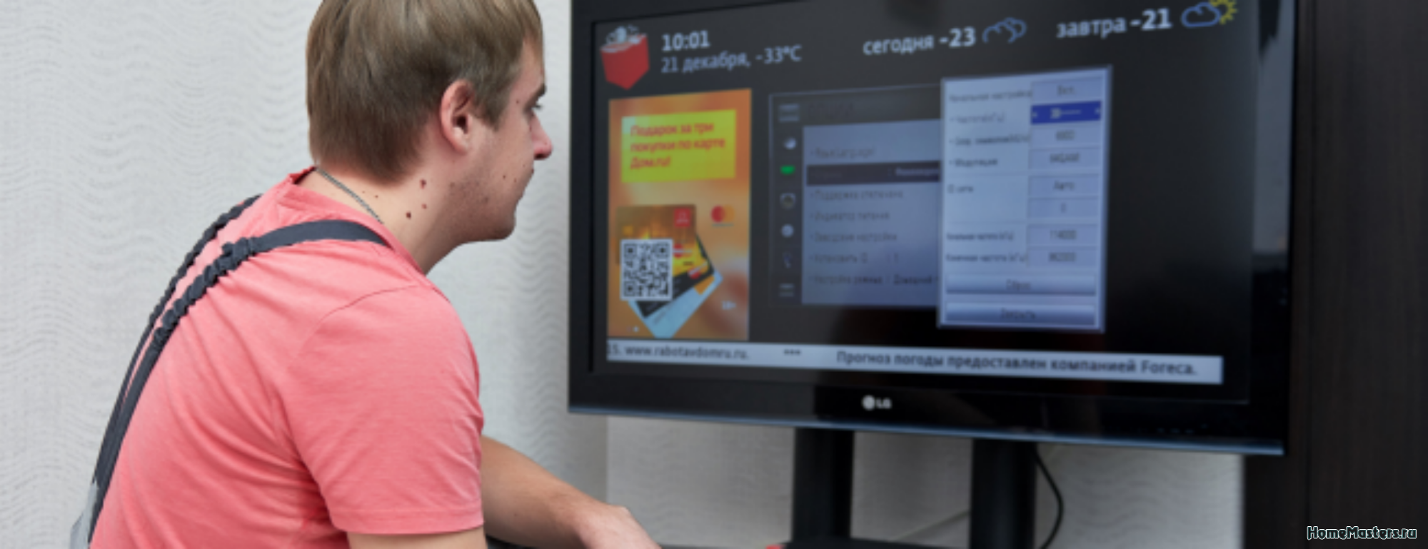

Кейс из практики: звук пропал после обновления WebOS
Телевизор: LG 43UK6300
Проблема: после обновления системы пропал звук на всех источниках, кроме Bluetooth-наушников.
Диагностика: динамики целы, сигнал на выходе есть, но аудиодрайвер не инициализируется.
Решение: загрузил сервисную прошивку с подходящими драйверами, сбросил настройки через инженерное меню, отключил автообновления. Звук вернулся.
Комментарий мастера: в этой модели новая версия прошивки конфликтовала с драйвером звукового чипа. Помогла только ручная установка исправленной версии.

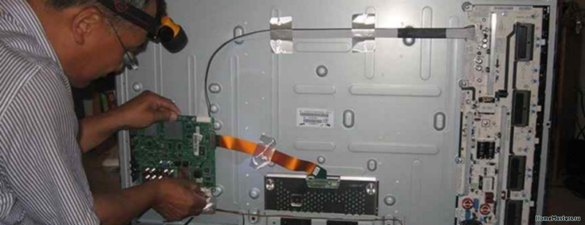

Кейс мастера: телевизор Samsung с плавающим звуком
Модель: Samsung UE55MU6100U
Проблема: звук пропадает на 10 секунд и возвращается. Чаще — при воспроизведении с флешки.
Диагностика: динамики в порядке, температура нормальная. Проблема — в разъёме между материнской платой и усилителем.
Решение: перепаял шлейф, зачистил контакты, проверил соединение — всё заработало как часы.
