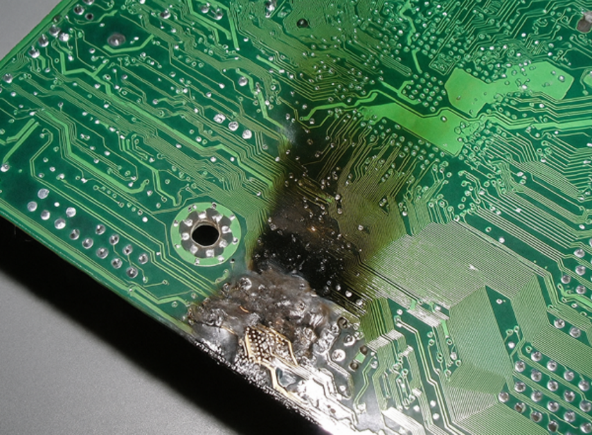

Почему гроза опаснее, чем кажется
Молния — это не просто разряд в небе, а источник мощных импульсов, которые попадают в электрическую сеть через линии питания или антенну. Даже если удар пришёлся не в ваш дом, скачка достаточно, чтобы выжечь чувствительные элементы внутри телевизора.
Основной удар почти всегда принимает блок питания. Но если импульс выходит за пределы защиты, повреждения цепочки распространяются дальше — на контроллеры портов, подсветку, процессор, T-CON и даже на матрицу.
