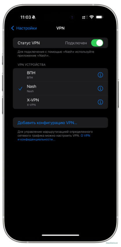

Отключение VPN-соединения
VPN препятствует прямому соединению устройств. Исправление: зайдите в «Настройки» → «VPN» → деактивируйте текущее подключение.

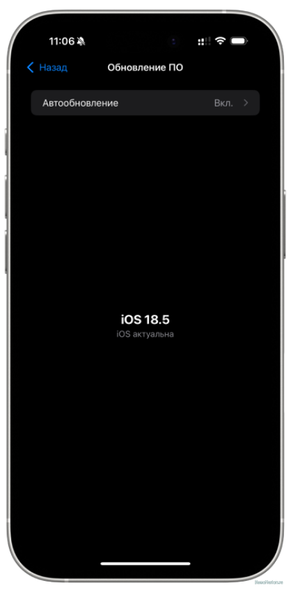

Установка системных обновлений
Апдейты iOS зачастую устраняют неполадки функции. Путь для установки: «Настройки» → «Основные» → «Обновление ПО».
