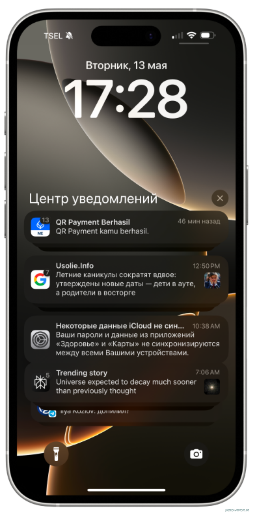

Сводка уведомлений
Функция группировки оповещений может скрывать их в «общей пачке».
  1. Откройте «Настройки» → «Уведомления» → «Сводка по расписанию».
  2. Отключите её или исключите из неё нужные приложения.
Мастер рекомендует: оставьте в сводке только те приложения, оповещения от которых не имеют особого значения. Всё важное — интернет-банкинг, почту, мессенджеры — исключите.
