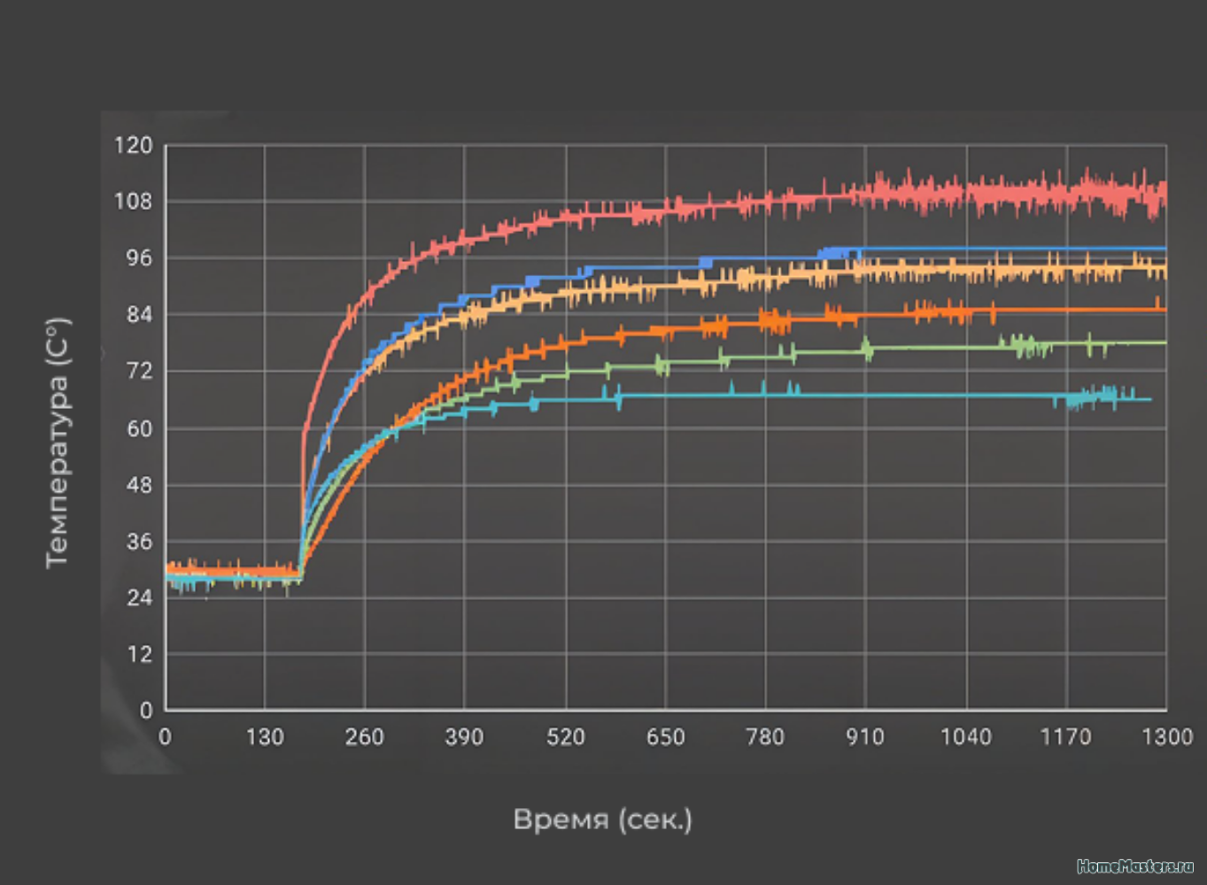

Temperaturnyi_grafik_GPU__liniya_podnimaetsya_vyshe_90C.thumb.png.e7261448ff07fb7b5103a17fbe63cbe0.png

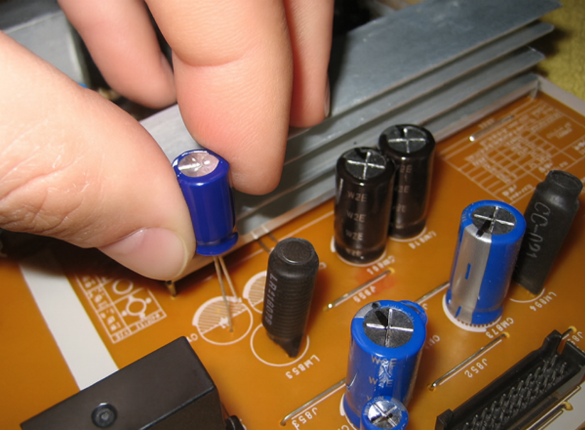

Master_menyaet_kondensatory_na_plate_pitaniya.thumb.png.c3d48a4367aaf7d5182c23c84cabf4b9.png
Перегрев видеокарты или процессора
Температура — одна из частых причин нестабильного изображения.
Симптомы:
  • шумные вентиляторы;
  • резкое падение производительности перед мерцанием;
  • отключение монитора под нагрузкой;
  • горячий корпус ПК.
Решение:
  • очистить систему охлаждения;
  • обновить термопасту;
  • проверить работу вентиляторов;
  • обеспечить приток воздуха к корпусу.

Случай из практики: монитор Acer с провалами яркости
Владелец жаловался, что экран тускнеет, затем возвращает нормальную яркость. На другом ПК ситуация не изменилась.
Осмотр выявил:
  • мигание даже в автономном меню;
  • перегрев блока питания монитора;
  • подсветка включалась с задержкой;
  • несколько конденсаторов были повреждены;
  • одна LED-линейка светила нестабильно.
Что было выполнено:
  • заменены конденсаторы;
  • обновлена часть LED-подсветки;
  • очищен корпус и оптические элементы;
  • проверены рабочие токи после сборки.
Экран стал работать ровно, без провалов и вспышек.
