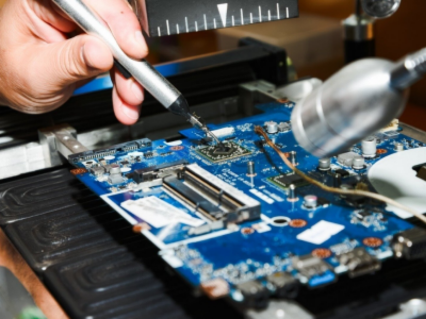

3. Неисправность микросхемы управления питанием (PMIC). Эта микросхема отвечает за распределение тока между блоком питания, батареей и системной платой. Когда она выходит из строя, ноутбук перестаёт переключаться на автономный режим.
4. Сбой BIOS или EC. После обновления прошивки или сброса контроллера ноутбук может перестать определять батарею как источник энергии. Иногда помогает возврат настроек BIOS к заводским или обновление микропрограммы.
5. Ошибка в цепях питания материнской платы. Повреждённый транзистор, предохранитель или короткое замыкание приводят к обрыву подачи напряжения от батареи.

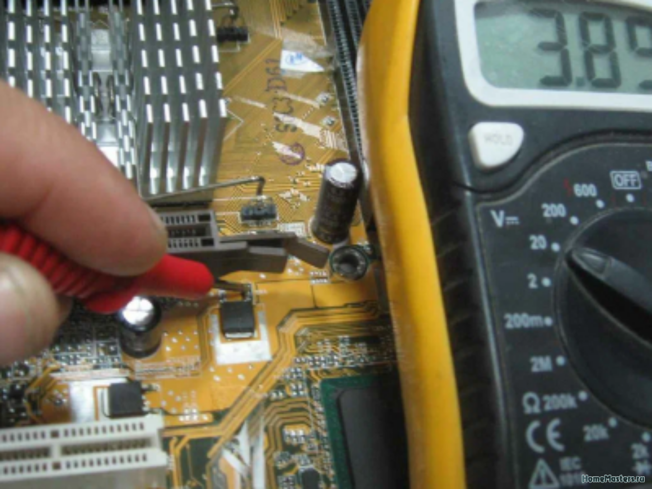

  4. Измерение цепей. Проверяют линии VBAT, CHG и SYS на наличие короткого замыкания и уровня напряжения.

Кейс из практики: HP Envy
Устройство поступило с жалобой на внезапное отключение при снятии адаптера, при этом система показывала заряд 100 %. Проверка показала: батарея исправна, но один из MOSFET-транзисторов в линии питания не пропускал ток от батареи. После его замены питание восстановилось, а ноутбук прошел двухчасовой тест без сети.

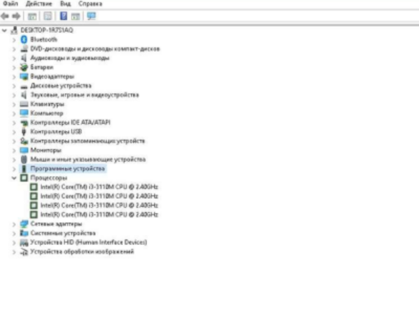

1. Выполнить сброс питания. Отключите зарядку, выньте аккумулятор (если съёмный), удерживайте кнопку включения 20 секунд. Это снимает остаточные заряды в цепях и устраняет «залипание» контроллера.
2. Переустановить драйвер батареи. Через «Диспетчер устройств» удалите «Батарея с поддержкой ACPI» и «Microsoft AC Adapter», затем перезагрузите ноутбук. Windows автоматически установит корректные драйверы.
3. Проверить BIOS. Зайдите в BIOS, выполните «Load Setup Defaults», сохраните и перезапустите устройство. При необходимости обновите BIOS с официального сайта производителя.

Возможно, неисправен разъем, контроллер зарядки или повреждена дорожка на плате. Проверка мультиметром покажет, есть ли напряжение на контактах.
