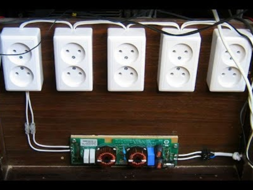

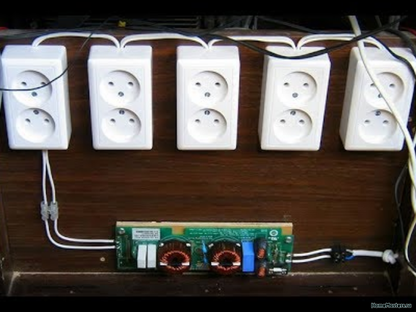

klient_vklyuchaet_televizor_v_moshnyi_setevoi_filtr.thumb.png.096e5501c280cf887b5effdf63cbd3e3.png
