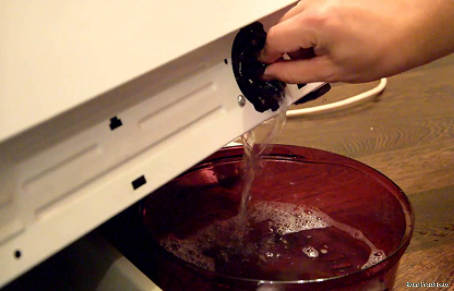

Вода остаётся в барабане
Если после стирки в баке остается вода, проблема не всегда в насосе. Слив — это целая система: фильтр, помпа, патрубки, шланг.
Чаще всего виноват обычный засор. Мелкие предметы перекрывают поток, и машина «зависает» на этапе слива.
Если же фильтр чистый, стоит проверять помпу и шланги.
Совет мастера: не запускайте машинку повторно «на удачу» — это может перегрузить насос.

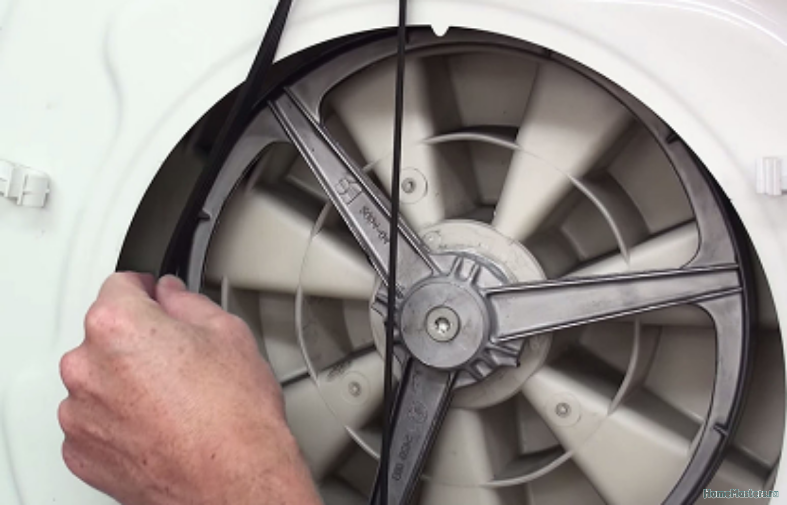

Барабан не запускается
Вода набирается, но вращения нет.
Возможные причины: износ щёток, порванный ремень, сбой датчика оборотов или проблемы с электроникой.
Чаще всего в старых моделях стираются щетки двигателя — это нормальный износ.

● Проверка системы слива. Осмотрите сливной фильтр на наличие мелких предметов, монет или ворса. Засоры в этом узле — самая частая причина остановки программы.
