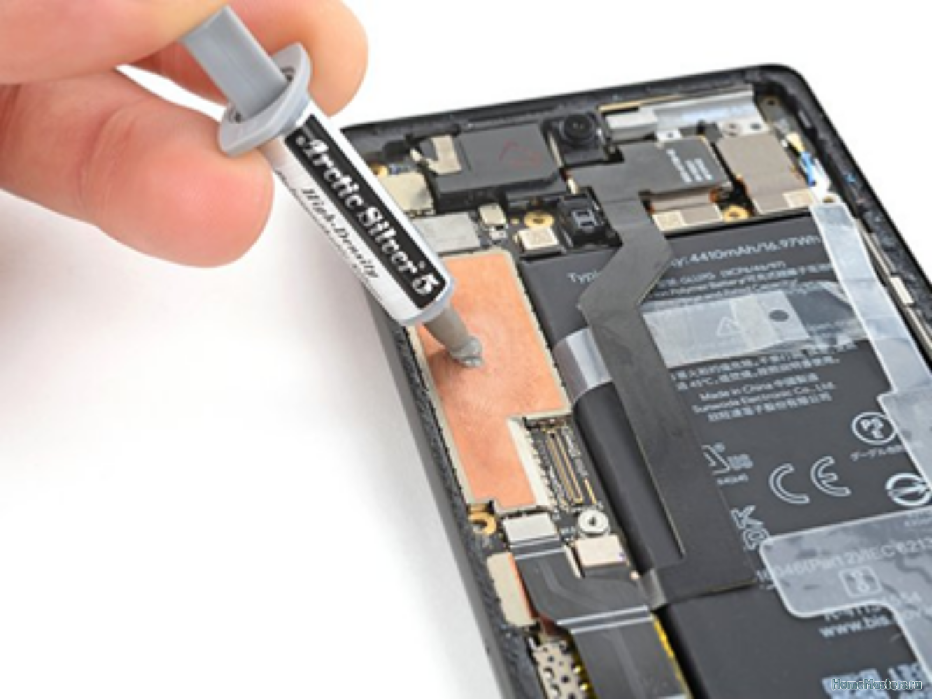

Перегрев процессора и контроллера питания
Мобильные процессоры защищены от перегрева автоматическими отключениями. Если телефон регулярно становится горячим даже при обычном использовании, это повод насторожиться.
Что указывает на тепловую нестабильность:
  • корпус явно нагревается в верхней части;
  • перезагрузки происходят при зарядке под нагрузкой;
  • после охлаждения телефон работает стабильнее.
Причина может быть в нарушенном теплоотводе, деградации термопрокладки, повреждениях датчиков температуры или нагрузочных сбоях в контроллере питания.

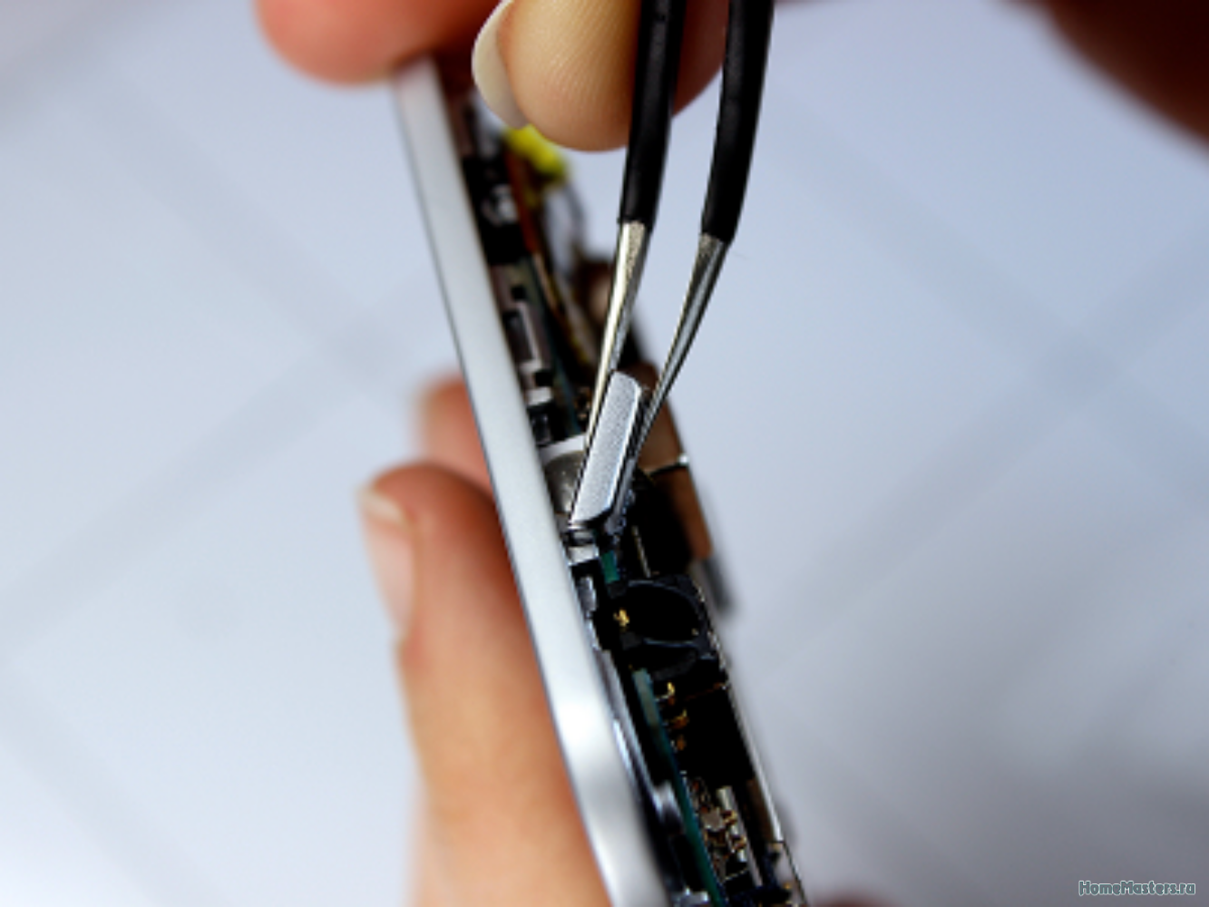

Сбои кнопки питания и цепей управления
Кнопка включения — маленькая деталь, но её неисправность приводит к тому, что телефон сам «нажимает» на себя.
Как проявляется:
  • устройство включается только от зарядки;
  • реагирует на легкое нажатие на корпус возле кнопки;
  • кнопка перестала четко щёлкать.
При попадании влаги контакты окисляются, а шлейф кнопки может «замыкать» цепь, вызывая бесконечные рестарты.

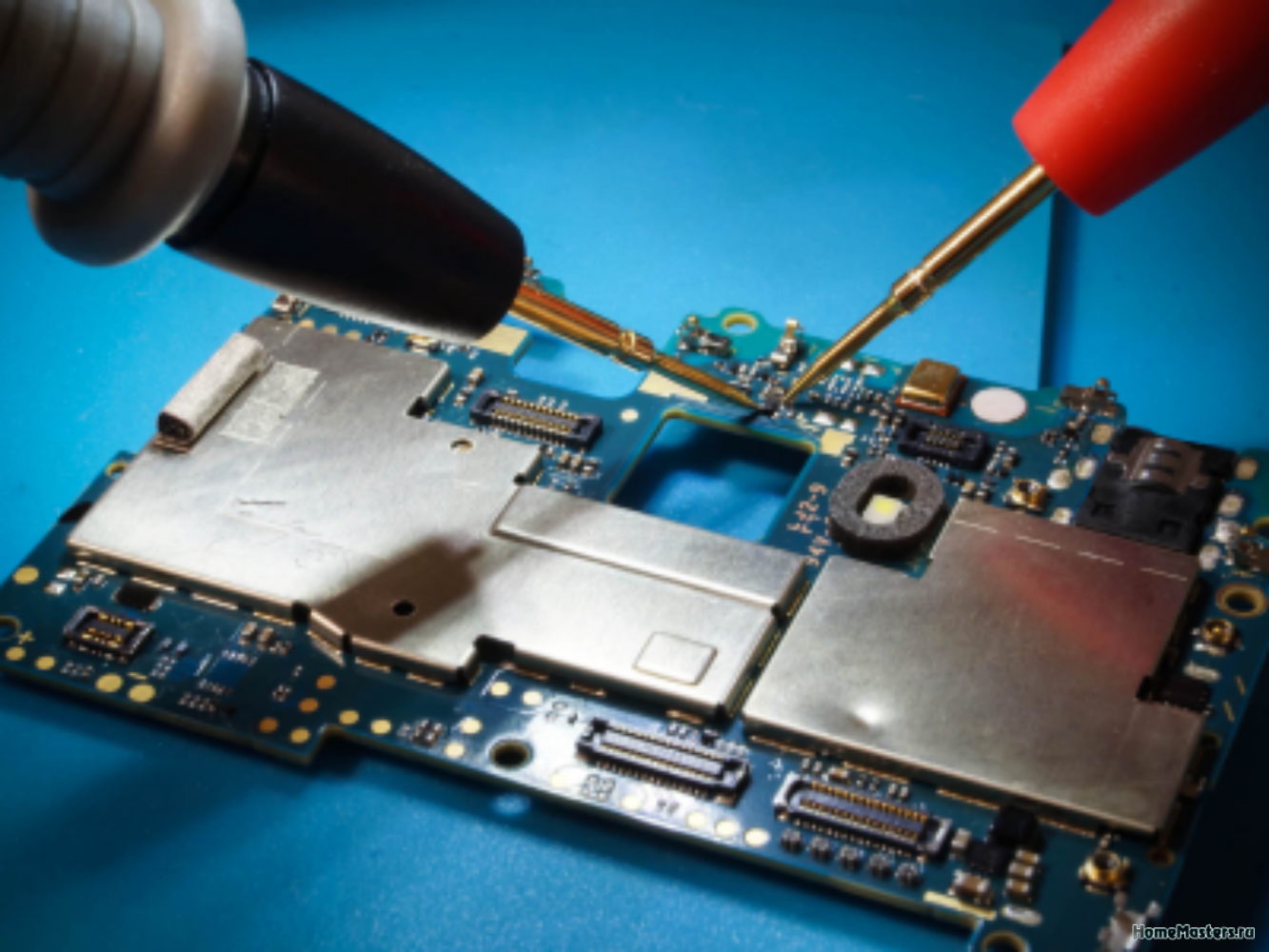

Нарушения в работе материнской платы
Самая неприятная группа причин — повреждение цепей питания, контроллеров, памяти или процессора.
Симптомы аппаратных неисправностей:
  • перезагрузка происходит до появления логотипа производителя;
  • телефон не держит Recovery Mode;
  • устройство отключается даже после полной разрядки и последнего включения;
Это часто случается после падений, попадания влаги, резких скачков температуры или попытки самостоятельного ремонта.

2. Проверить перегрев
Снять чехол, дать устройству остыть, исключить режим высокой нагрузки. Если после охлаждения поведение стабилизируется — проблема связана с температурой.

5. Оценить работу кнопки питания
Проверить четкость хода, отсутствие «залипаний» и самопроизвольных реакций при лёгком нажатии рядом с кнопкой.
