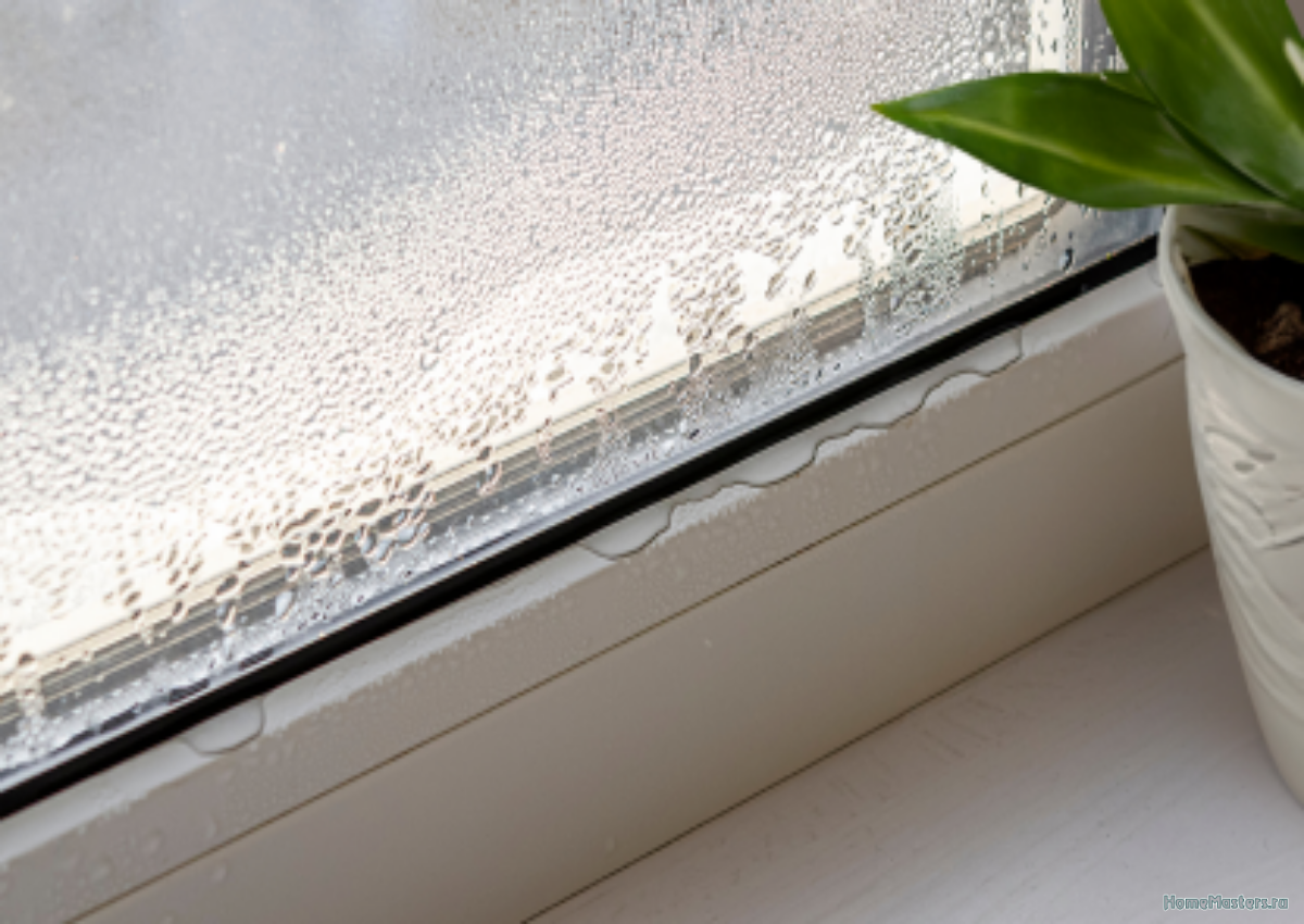

Краевая зона стеклопакета — это полоска примерно 4–5 см по периметру, где сходятся стекло, рамка, герметик и профиль. Именно здесь чаще всего появляются:
  • мостики холода;
  • конденсат «по контуру»;
  • наледь и иней в мороз.
Master_pokazyvaet_klientu_na_kondensat_na_okne.thumb.png.9c0a39d3ae0293f10e9a015c88dfc2c6.png
Тёплая дистанционная рамка (полипропилен, композит, силиконовая пена — Super Spacer / Warmex и аналоги) проводит тепло в разы хуже, чем алюминий. За счёт этого кромка стекла изнутри становится теплее, краевая зона перестаёт быть самым холодным участком окна.
Совет мастера. Если стеклопакет потеет только по краю, а центр остаётся сухим — почти наверняка проблема не в стекле и не в профиле, а в холодной алюминиевой рамке и перегруженной краевой зоне.
