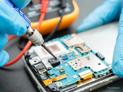

master_razobral_telefon_i_chto-to_tam_payaet_na_plate.png.5c6fa8902bf6f746b15e0f1195082814.png
Как восстановить работу дома

Если сенсор перестал реагировать после падения, попадания воды или ремонта, вероятно, поврежден шлейф или контроллер.
В таких случаях требуется вскрытие, проверка контактов и, возможно, замена модуля.
Примеры из практики SmartLab:
  • Huawei P30 Lite: после падения экран перестал работать сверху. Диагностика показала обрыв шлейфа от платы. После перепайки и фиксации всё восстановилось.
  • Redmi Note 11: сенсор не реагировал после неудачной замены стекла. Оказалось, мастер установил неоригинальную деталь с другой частотой опроса. Замена на сертифицированный модуль решила проблему.
