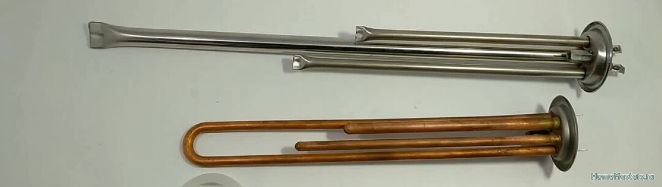

За нагрев воды отвечает ТЭН, трубчатый нагреватель. Он бывает двух типов:
  • Мокрый — контактирует с водой напрямую. Быстро нагревает, но страдает от накипи.
  • Сухой — находится в герметичной колбе. Долговечнее, реже выходит из строя, но дороже.
Что говорит мастер: если у бойлера снизу большая гайка — у вас мокрый ТЭН. А если по периметру винты — значит, сухой. Эта информация пригодится при покупке запчастей.

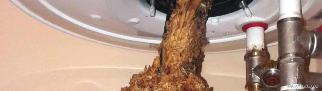

Накипь: невидимый враг внутри
Чем жёстче вода, тем быстрее ТЭН покрывается накипью. Это словно шуба вокруг нагревателя: тепло проходит хуже, элемент перегревается и выходит из строя.
Что советует мастер: не верьте в сказки про «самоочищающиеся бойлеры». Так не бывает ― накипь образуется в любом случае. Устанавливайте фильтр и не забывайте чистить ТЭН хотя бы раз в год.
