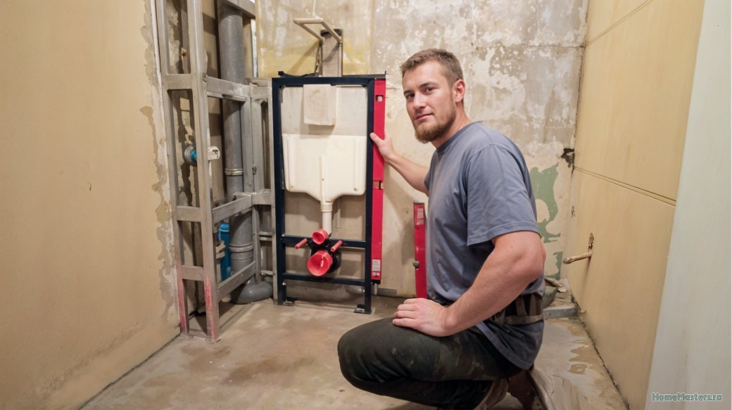

Практика: монтаж Geberit Duofix в малогабаритном санузле
Клиент — владелец студии с санузлом площадью 1,2×1,6 м. Задача — разместить подвесной унитаз с минимальными выступами. Стены — гипсокартонные, пол — с уклоном.
Выбор пал на Geberit Duofix — крепкая рама, надёжная арматура, удобная регулировка. Монтаж требовал подготовки.
Шаг 1. Подготовка поверхности
Пол имел уклон, стены — неровности. Чтобы конструкция не перекосилась, было решено:
  • Выравнивание основания самонивелирующей смесью;
  • Усиление каркаса гипсокартона в зоне креплений.
Совет: чем лучше подготовка, тем стабильнее результат. Неровное основание = кривой унитаз.

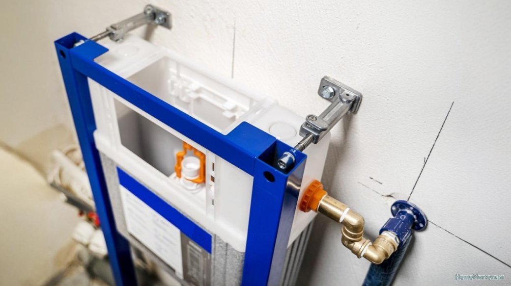

Шаг 3. Монтаж рамы
Geberit Duofix позволяет регулировать высоту установки. Рама фиксируется в четырёх точках:
  • К полу — через анкеры;
  • К стене — через усиленный профиль в гипсокартоне.
Контроль: после установки — проверка всех плоскостей. Вертикаль, горизонталь, параллельность — всё должно быть без отклонений. Иначе это скажется на работе унитаза и облицовке.

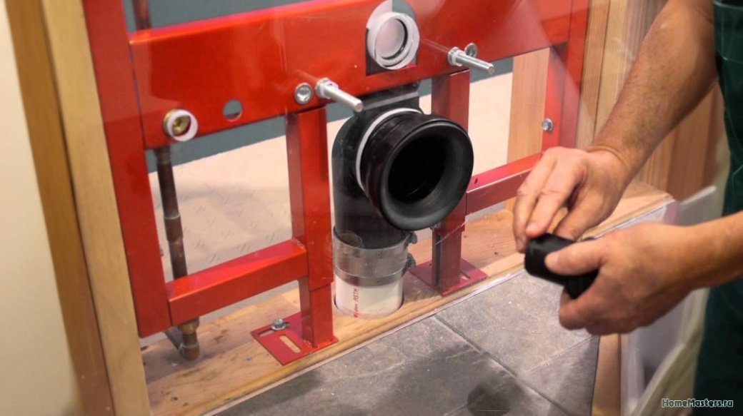

Шаг 4. Подключение системы
Вода: подача идёт через боковой вход. Используйте металлопластиковую трубу с обжимом. Это надёжнее гибкого шланга.
Канализация: патрубок подключается с помощью манжеты, соединения обрабатываются герметиком. Проверяется посадка — без люфтов и зазоров.
Тест: до зашивки — пробный запуск. Бачок наполняется, вода уходит без шума и брызг, соединения сухие.
