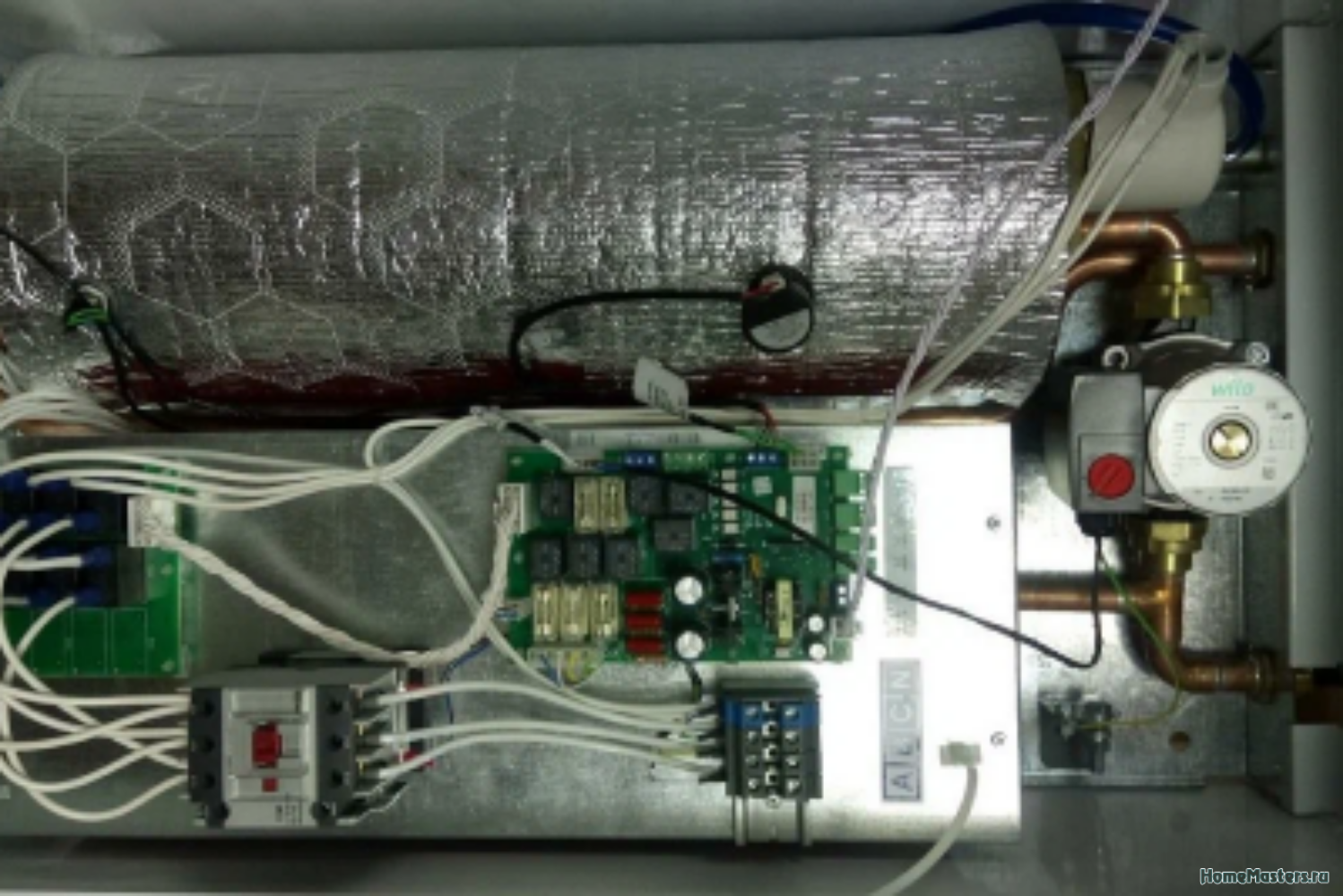

Многолетняя практика научила меня определять неисправность буквально по звуку. Внутри электрокотла одновременно протекают десятки процессов: теплоноситель нагревается, циркулирует по трубам, автоматика регулирует температуру. И каждый компонент способен издавать посторонние звуки, если что-то идет не по плану.
Главное отличие электрических моделей от газовых собратьев — отсутствие шумной горелки. ТЭНы и электроды работают беззвучно, когда все в порядке. Именно поэтому появление любых звуков — это красный флаг, требующий внимания.

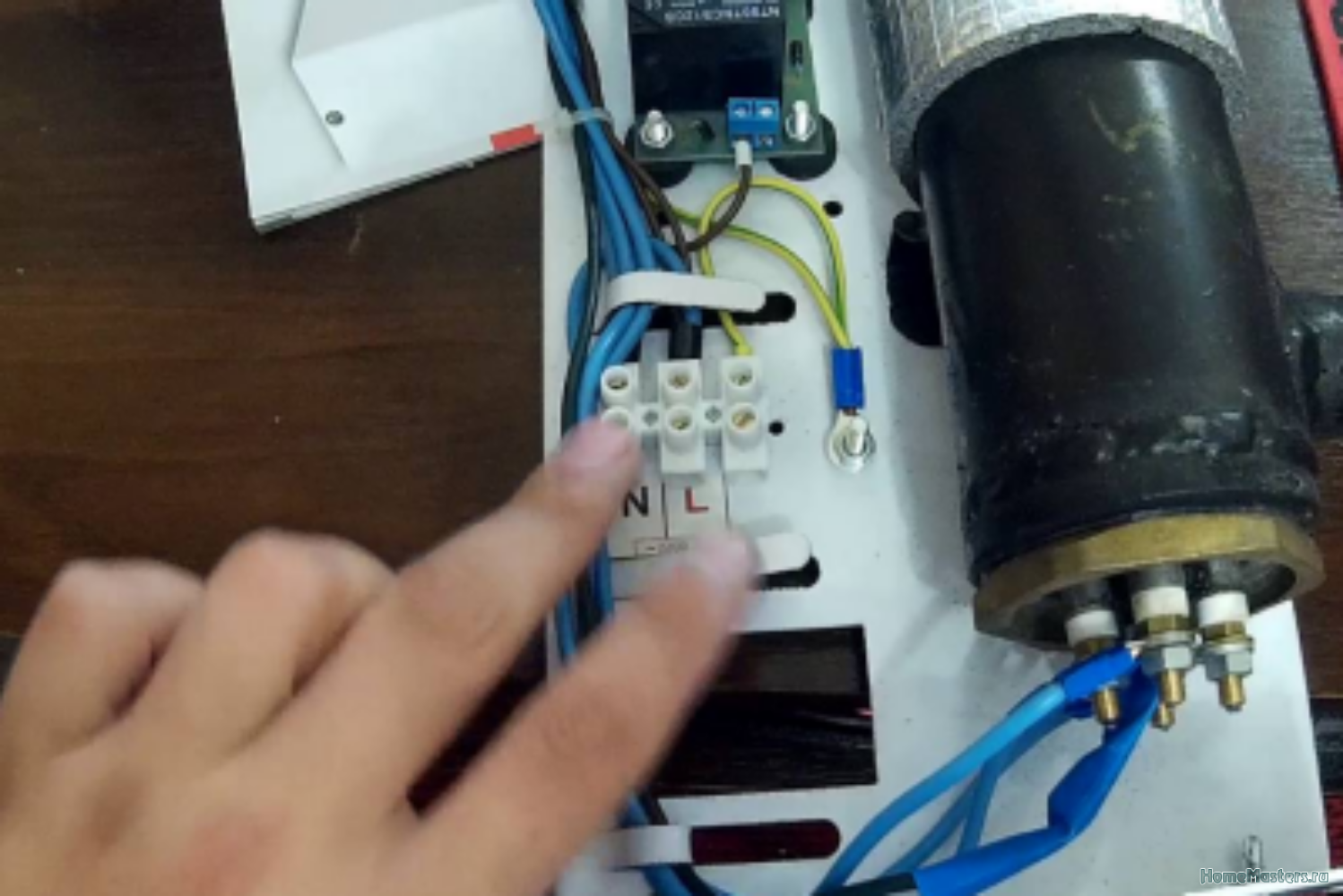

Мастер рекомендует: возьмите за правило записывать на телефон странные звуки котла. Запись поможет специалисту точнее поставить диагноз даже дистанционно, особенно если шум появляется периодически.

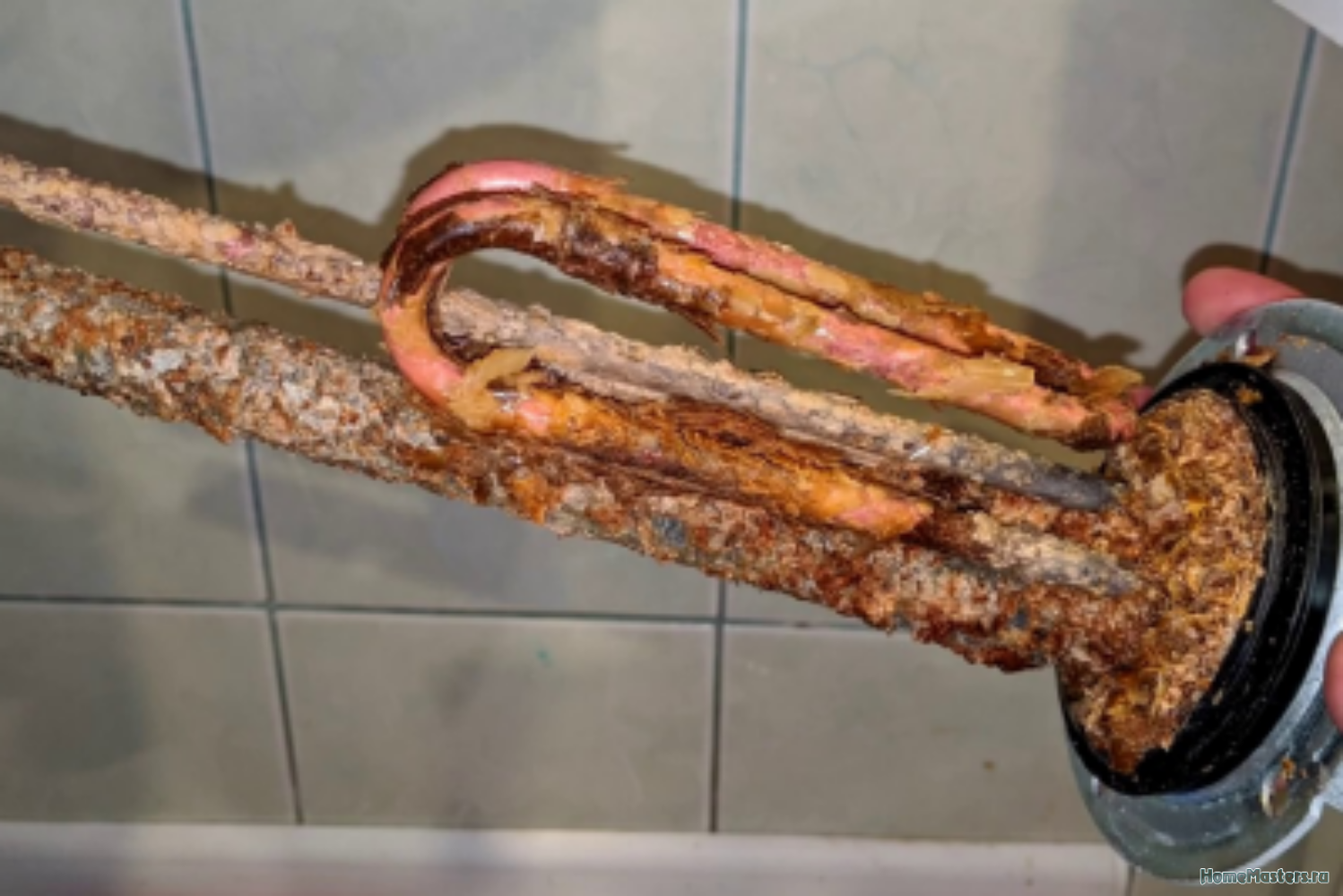

Враг номер один: накипь атакует
Отложения солей на нагревателях — это неизбежное зло, особенно если вода жесткая. При нагревании растворенные соли кальция и магния оседают твердой коркой прямо на ТЭНах.
Интересный факт: накипь проводит тепло в десятки раз хуже металла! Слой всего в 3 миллиметра заставляет котел потреблять на четверть больше электричества. А сантиметровая корка увеличивает расход вдвое! При этом ТЭН под панцирем накипи перегревается и работает на износ.
Мастер рекомендует: установите систему умягчения воды — она окупится за несколько лет только на экономии электричества. А уж сколько нервов и денег сбережете на ремонтах — не сосчитать!

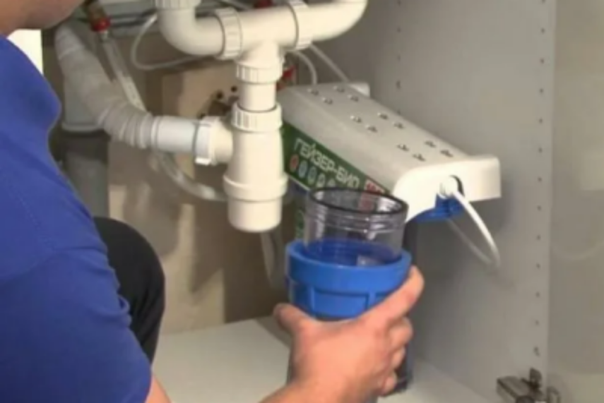

Главный убийца насосов — грязная вода в системе. Микрочастицы ржавчины и окалины работают как наждачная бумага, стачивая крыльчатку и разрушая подшипники. Из моей практики: как-то видел насос, убитый за два сезона только потому, что систему не промыли после монтажа.
Что советует мастер: ежегодно проверяйте фильтр перед насосом. Потратьте четверть часа на его очистку — и насос отблагодарит вас годами безотказной работы.

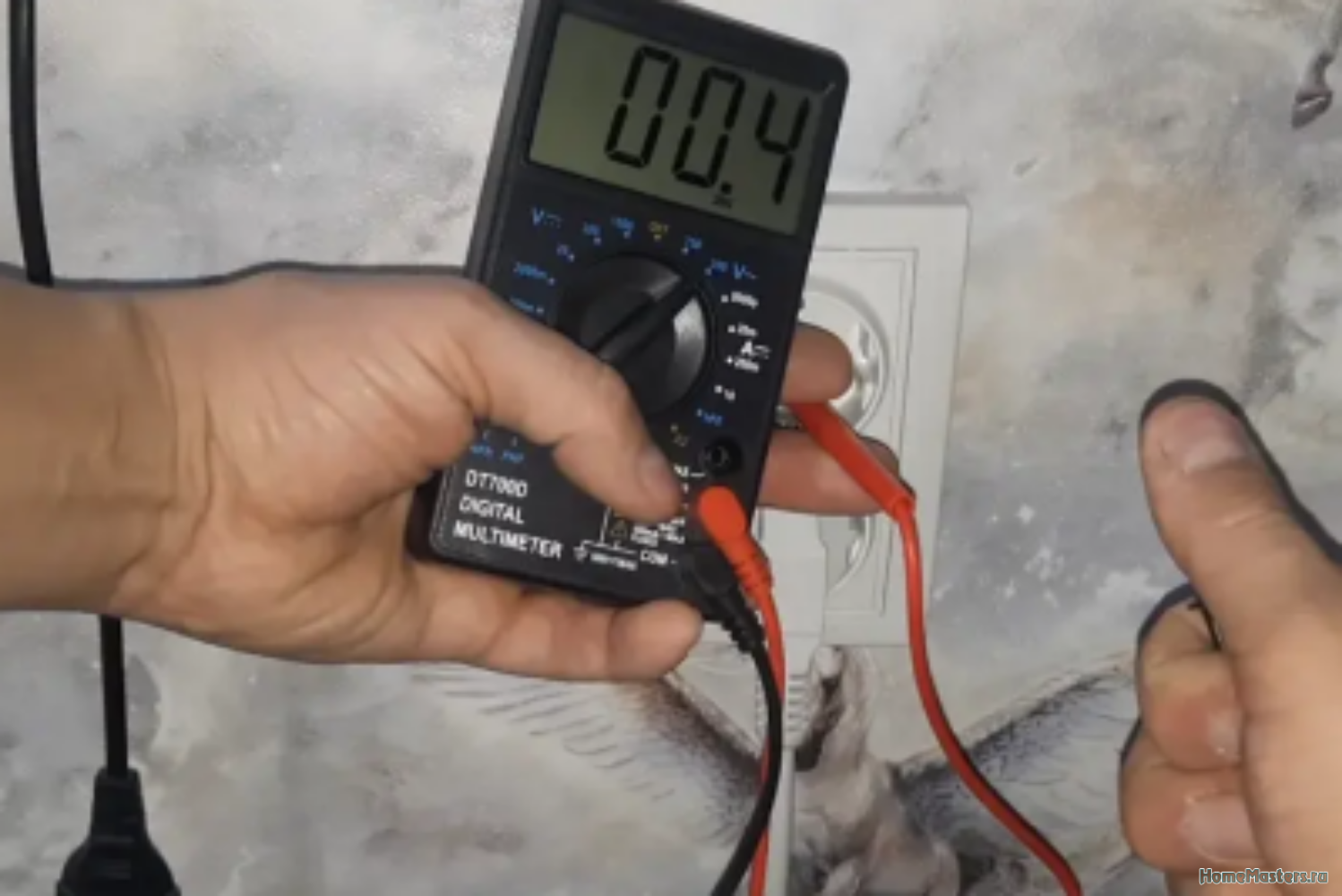

Скачки напряжения не только сбивают автоматику, но и заставляют котел шуметь. При низком напряжении ТЭНы не развивают полную мощность, котел молотит без остановки, перегревается конструкция.
Электронные платы управления особенно капризны. Их компоненты при нестабильном питании могут издавать высокочастотный писк — верный признак проблем с электроникой.
