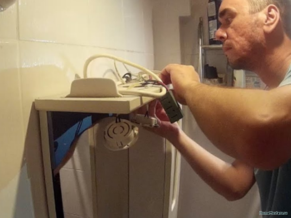

Источник №1: внутреннее повреждение водной техники
Если на кухне или в ванной стоит бойлер, стиралка или посудомойка — с большой вероятностью, ток идёт именно от них. Внутри у них есть ТЭН — нагреватель с изоляцией, которая со временем теряет свойства и ток начинает пробивать корпус, напряжение попадает на металлические части и дальше — по водопроводу в кран.
Как понять, что виноват прибор:
  • выключите из сети всю технику, связанную с водой;
  • откройте воду — если ток исчез, дело в одном из отключённых устройств;
  • включайте их поочерёдно, чтобы выяснить, какой из них даёт утечку.
Что делать:
  • неисправное устройство сразу на диагностику или замену;
  • проверьте заземление розетки — оно обязательно;
  • добавьте УЗО или дифавтомат на эту линию — они отключат ток при малейшей проблеме.
Совет: даже если прибор работает, но ему больше пяти лет — обязательно проверьте сопротивление изоляции при замене ТЭНа. Это покажет, насколько он безопасен.

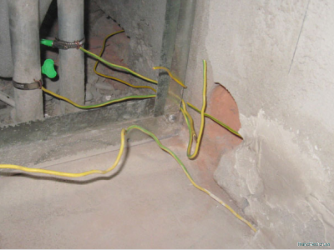

Источник №4: нет системы уравнивания потенциалов (СУП)
В ванной комнате обычно много металла — кран, ванна, трубы, сушилка. Если они не соединены между собой, может возникнуть разность потенциалов. В одной руке — душ, в другой — кран, между ними напряжение, а вы — мост.
СУП объединяет всё в единую электрически безопасную систему. Она нужна в любой влажной зоне, особенно если там стоит техника.
Проверка:
  • загляните под ванну — есть ли провод, соединяющий металл?
  • если дом после 2010 года — СУП должна быть по проекту;
  • в старых домах её нет — можно установить отдельно, если есть заземление.
Как сделать:
  • медный провод 4–6 мм²;
  • соединение через клеммы и зажимы;
  • вывод — на заземляющую шину в щитке.
Важно: не делайте «самодельного заземления» на батарею — это опасно и нарушает нормы.

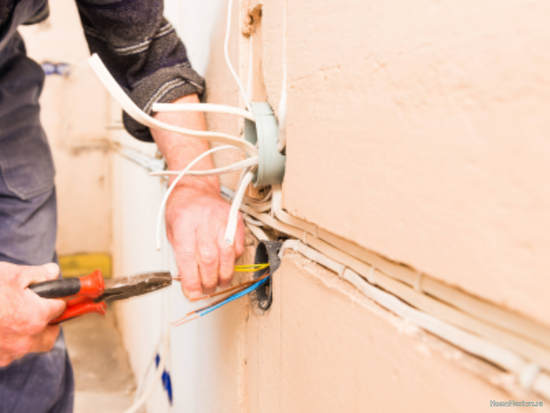

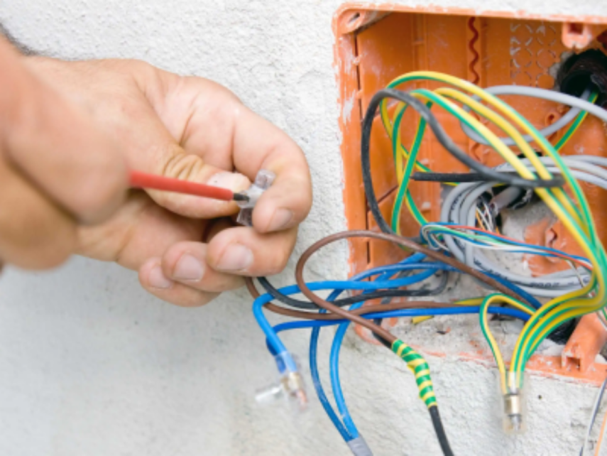

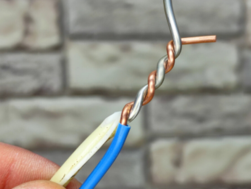

Источник №5: проблемы в скрытой электропроводке
Если кабели проложены без расчета, а соединения сделаны на скрутках — даже исправная техника не спасет. Ошибки в разводке — это как скрытая бомба. Рано или поздно она «взорвется».
Типичные признаки:
  • щелчки при включении света;
  • слабый нагрев розеток;
  • искры и запах гари;
  • индикатор показывает напряжение на батареях;
  • вода «кусается» только в одной комнате — значит, дело в локальной цепи.
Что делать:
  • при малейшем подозрении — отключите квартиру;
  • вызовите мастера с опытом и приборами для диагностики;
  • проверьте щиток: шины нуля и заземления не должны быть соединены;
  • если проводка алюминиевая или старше  15 лет — замените полностью.
