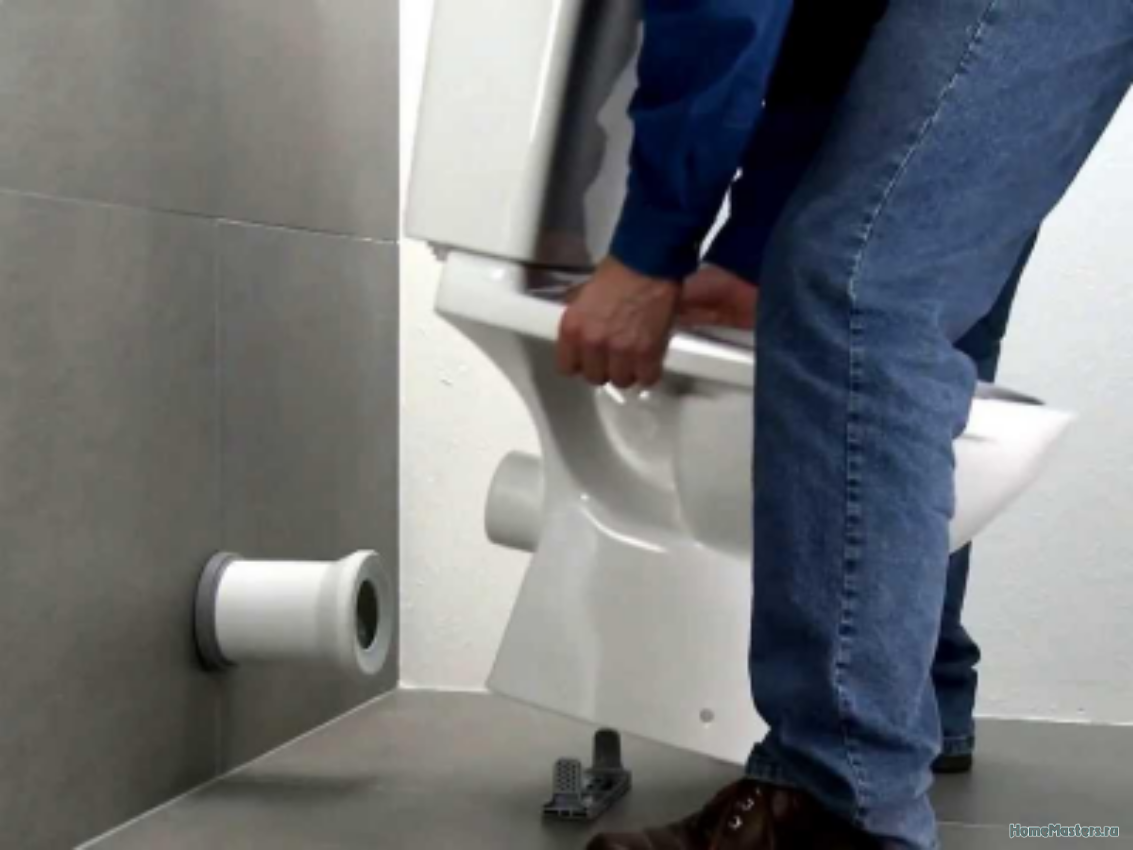

Тип выпуска: куда уходит вода
Очень важно перед покупкой унитаза узнать, в каком направлении у вас уходит канализационная труба:
  • Горизонтальный выпуск — труба в стене.
  • Косой выпуск — труба идет вниз под углом (типично для хрущёвок).
  • Вертикальный выпуск — труба уходит прямо в пол.
Ошибка в выборе выпуска:. неправильно подобранная модель не встанет на место. Придется использовать переходники, гофры, что не только некрасиво, но и менее надежно.
Совет: измерьте и сфотографируйте, куда и как именно присоединяется старый унитаз — это облегчит подбор нового.

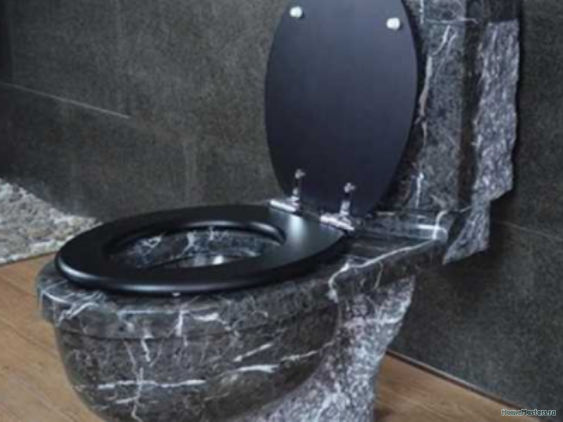

  • Камень или мрамор — шикарно, дорого, тяжело. Подходит для дизайнерских интерьеров.
