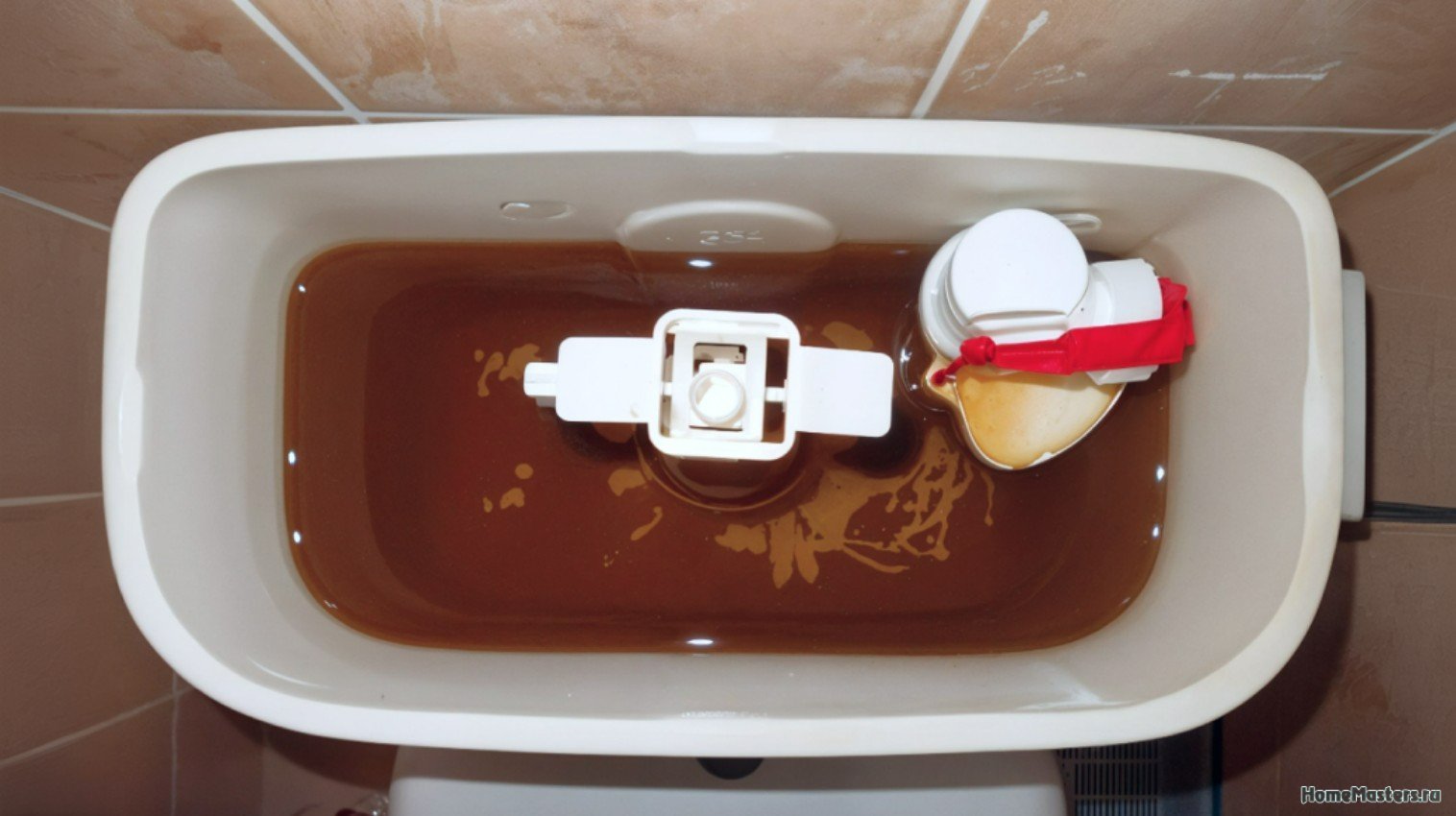

Выбираем арматуру: на чем не стоит экономить
Есть оригиналы, качественные заменители и откровенный ширпотреб с предсказуемыми последствиями.
Rzhavaya_furnitura_vnutri_bachka_unitaza.thumb.jpg.41cc15a92a8f75e0e7cf3edd471d8d83.jpg
Секреты удачной покупки
  • Качество пластика — добротный материал не источает химический запах, детали плотные, гладкие. Бюджетная арматура пахнет уже в упаковке — верный признак скорого разрушения пластика.
  • Состояние уплотнителей — резинки должны быть мягкими, упругими, без дефектов. Слегка растяните — хорошая резина моментально восстановит форму. Жесткие уплотнители — гарантированные протечки.
  • Полнота комплекта — коробка должна содержать все уплотнители, крепеж и русскоязычную инструкцию. Отсутствие документации — признак подделки. Нет запасных резинок — тоже тревожный сигнал.
  • Вариант кнопки — одинарная компактнее, двойная экономичнее. Существуют пневматические варианты для скрытых систем — дороже, но надежнее. Хромированные эффектнее, пластиковые долговечнее — не теряют покрытие.

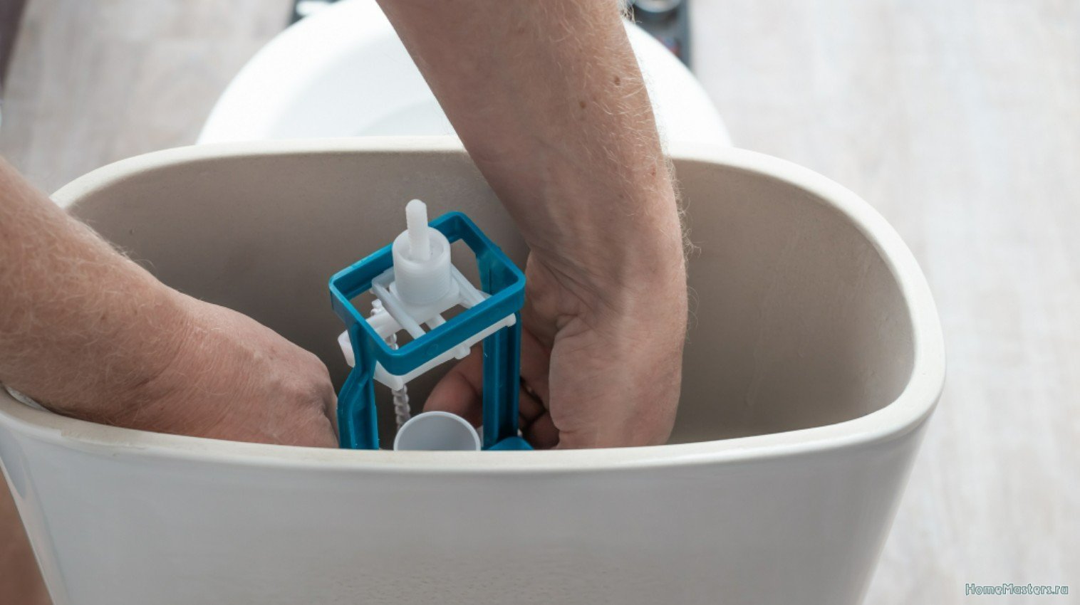

Мастер-класс по замене: действуем профессионально
Этап 1: Подготовительные работы
Блокируем подачу воды — вентиль обычно расположен возле унитаза. При его отсутствии перекрываем общий стояк. Опустошаем бачок нажатием кнопки. Если она неисправна ― снимаем крышку и активируем механизм вручную.
Важно! После перекрытия воды откройте любой смеситель для сброса давления.
Этап 2: Демонтаж крышки
У современных моделей крышку фиксирует кнопка. Она либо выкручивается (вращаем против часовой), либо извлекается нажатием. Ищите миниатюрные фиксаторы по периметру кнопки. После извлечения кнопки крышка снимается свободно.
Старые модели проще — крышка просто накладывается сверху. Но аккуратнее с керамическими элементами — они увесистые, но в тоже время хрупкие. Разобьете — будете искать аналог по всему городу.
Этап 3: Извлечение старых механизмов
Спусковой механизм обычно фиксируется байонетным креплением — поворот на 90 градусов и убирайте. При другой конструкции потребуется демонтаж бачка. Не переживайте, это несложно.
Впускной клапан удерживается единственной гайкой снаружи. Отсоединяем гибкую подводку, откручиваем фиксирующую гайку. Извлекаем клапан.
Этап 4: При необходимости демонтажа бачка
Иногда без этого не обойтись. Бачок фиксируют 2 болта снизу. Одной рукой удерживаем болт отверткой изнутри, второй откручиваем гайку снаружи.
Мастер рекомендует: что делать с прикипевшими болтами? Никакой грубой силы! Обработайте проникающей смазкой WD-40, выждите 10 минут. Не помогло? Придется аккуратно срезать болгаркой или ножовкой. Новые болты входят в комплект арматуры.
Между бачком и чашей установлена массивная резиновая манжета. При прикипании осторожно подденьте отверткой.
Этап 5: Монтаж новых компонентов
Выполняем операции в обратной последовательности. Начинаем со спускового механизма — устанавливаем в отверстие и фиксируем поворотом до щелчка. Затем впускной клапан (помним про прокладку!). Затягиваем гайку руками плюс четверть оборота ключом. Избегаем чрезмерного усилия — пластик может лопнуть.
Мастер рекомендует: спусковой и впускной узлы не должны соприкасаться между собой и стенками бачка. Обеспечьте зазор минимум 10 мм. Иначе трение приведет к преждевременному износу.
Этап 6: Регулировка и тестирование
Настраиваем высоту переливной трубки — на 2-3 см ниже кромки бачка. Регулируем рабочий уровень воды поплавком — чем выше позиция, тем больше объем. Оптимально — 1-2 см ниже перелива.
Настройка двухрежимного слива: системы с двумя кнопками позволяют регулировать объемы малого и большого смыва. Обычно это достигается перемещением поплавков на спусковом устройстве. Экономичный режим — 2-3 литра, полный — 4-6 литров.
Открываем подачу воды и наблюдаем за процессом. Контролируем:
  • Отсутствие течей в местах стыков
  • Остановку набора на заданном уровне
  • Корректную работу слива при активации кнопки
  • Отсутствие трения между механизмами
Контрольный тест: разместите на дне чаши лист туалетной бумаги. Если через полчаса он остался сухим — примите поздравления, утечек нет! Намокание указывает на наличие протечки.
