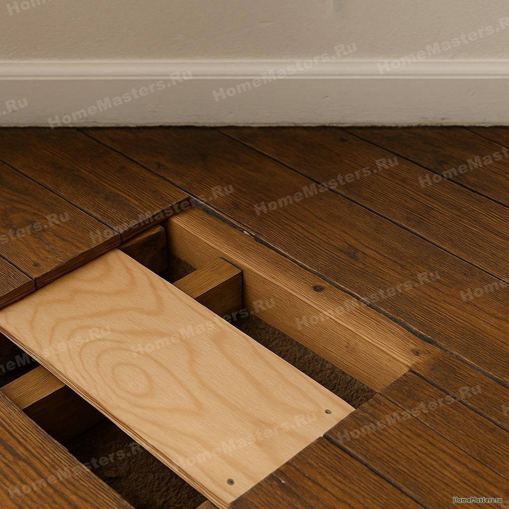

Если есть доступ снизу — через подпол или подвал — обязательно воспользуйся этим. Осмотри состояние лаг и чернового настила: есть ли следы гнили, трещины, выступающие гвозди, не отошли ли доски от лаг. Иногда проблема оказывается проще, чем казалось: ослабленная балка или старая трещина могут быть устранены без полного разбора пола.

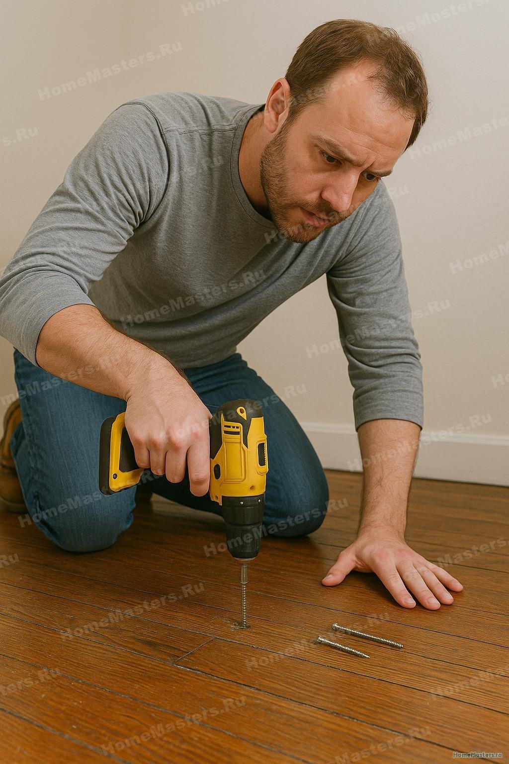

Самое простое и доступное решение — это саморезы по дереву. Там, где пол скрипит, можно аккуратно ввинтить саморез под углом, прямо через доску в лагу. Желательно использовать длинные саморезы — от 60 мм и более, чтобы обеспечить надёжное притягивание доски. Иногда скрип исчезает уже после одного-двух креплений.

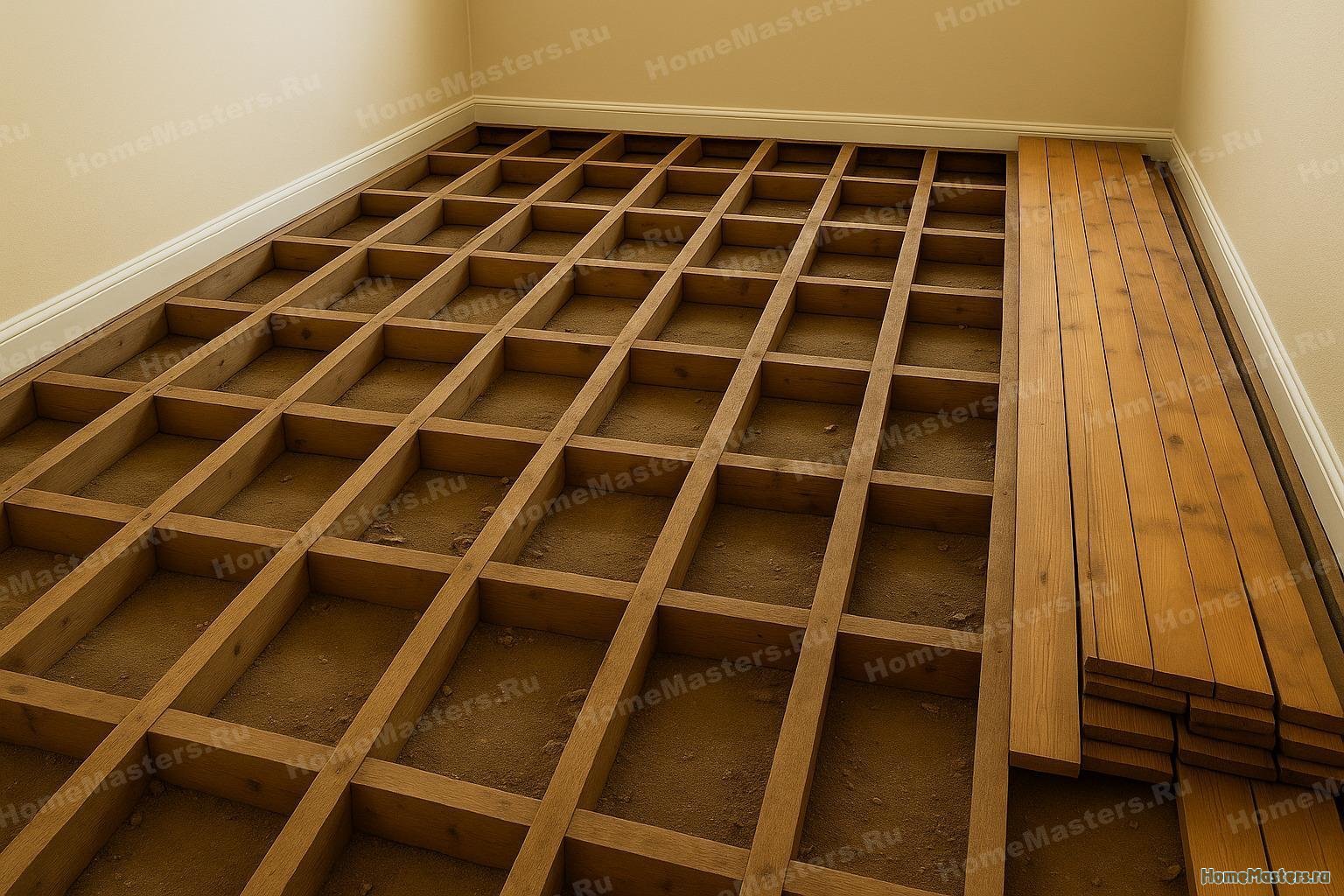

Первый этап — снятие чистового покрытия. Это может быть доска, фанера, ламинат или старый линолеум. После демонтажа станет доступен черновой настил и лаги, которые нужно внимательно осмотреть. Часто оказывается, что часть лаг ослабла, потеряла форму или опирается на просевшие основания.
Следующий шаг — выравнивание и усиление лаг. Лаги можно поддомкратить и выровнять по уровню, подложив под них прочные резиновые или фанерные прокладки. Чтобы избежать скрипа в будущем, места контакта с основанием стоит обработать виброизоляционной лентой или мастикой. Лаги можно дополнительно укрепить металлическими уголками, особенно в зонах стыков.
