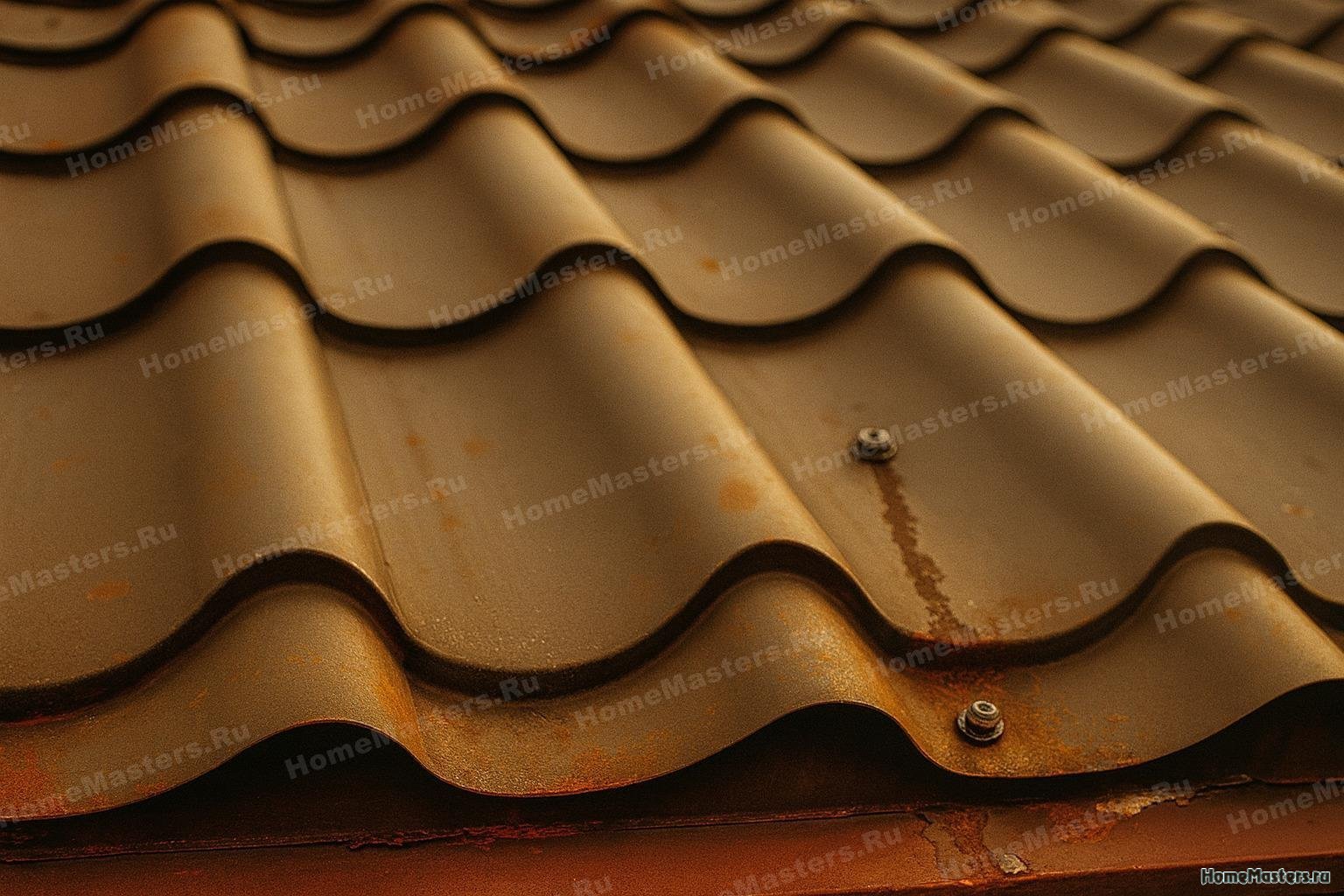

Прежде чем приступать к обработке, необходимо чётко определить масштаб повреждений. Это влияет на выбор материалов, объём подготовки и предполагаемый срок службы защитного слоя. Для диагностики кровли используют визуальный осмотр, а при необходимости — механическую проверку листов на прочность.
Осмотр проводят только при сухой погоде. На крыше не должно быть влаги, наледи и сырости, иначе трудно оценить реальное состояние металла. Начинают с конька и постепенно переходят к нижним скатам.

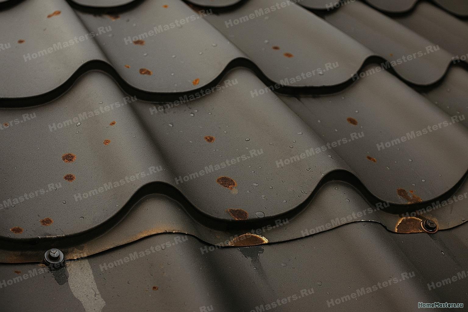

Коррозия проявляется в разных формах:
  • поверхностная — тонкий рыжий налёт, не нарушающий структуру металла;
  • точечная — небольшие углубления диаметром от одного до трёх миллиметров;
  • язвенная — глубокие раковины, трещины и проржавевшие места;
  • сквозная — отверстия, через которые проходит свет или вода.
Поверхностная ржавчина встречается чаще всего, особенно на старом оцинкованном железе. Удалить её сравнительно легко. Точечная и язвенная коррозия требуют локального ремонта и использования усиленных грунтов.

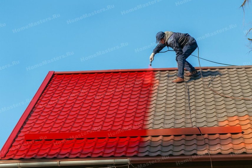

Пошаговая технология обработки старой металлической кровли
Процедура антикоррозийной защиты проста, но требует последовательности. Каждый этап усиливает предыдущий, создавая прочный защитный слой.
  1. Подготовка поверхности
    Поверхность очищают, обезжиривают, устраняют рыхлую ржавчину и старую краску. На этом этапе формируют основу для последующих материалов.
  2. Нанесение преобразователя ржавчины
    Состав наносят кистью, следя, чтобы он впитался в пористые участки. Время реакции — от двадцати минут до двух часов, в зависимости от инструкции. После высыхания металл приобретает сероватый оттенок.
  3. Грунтование поверхности
    Грунтовку наносят равномерно широкими мазками. Толщина слоя должна быть стабильной. Если коррозия была значительной, допускается нанесение двух слоёв с интервалом около шестидесяти минут.
  4. Финишное покрытие
    Эмаль наносят только после полного высыхания грунта. Первый слой делают тонким, чтобы он прилип к основанию. Второй — более плотным, закрывающим все микроуглубления. Между слоями выдерживают сушку около тридцати–сорока минут.
  5. Обработка стыков и креплений
    Саморезы, кромки листов, конёк и ендовы дополнительно покрывают антикоррозийным лаком или герметиком. Это самые уязвимые зоны.
  6. Проверка герметичности
    После полного высыхания покрытие осматривают. При необходимости наносят локальные корректировки.
Полный цикл обработки занимает один–два дня при благоприятной погоде. После него кровля получает стабильную защиту от коррозии и атмосферных нагрузок.
