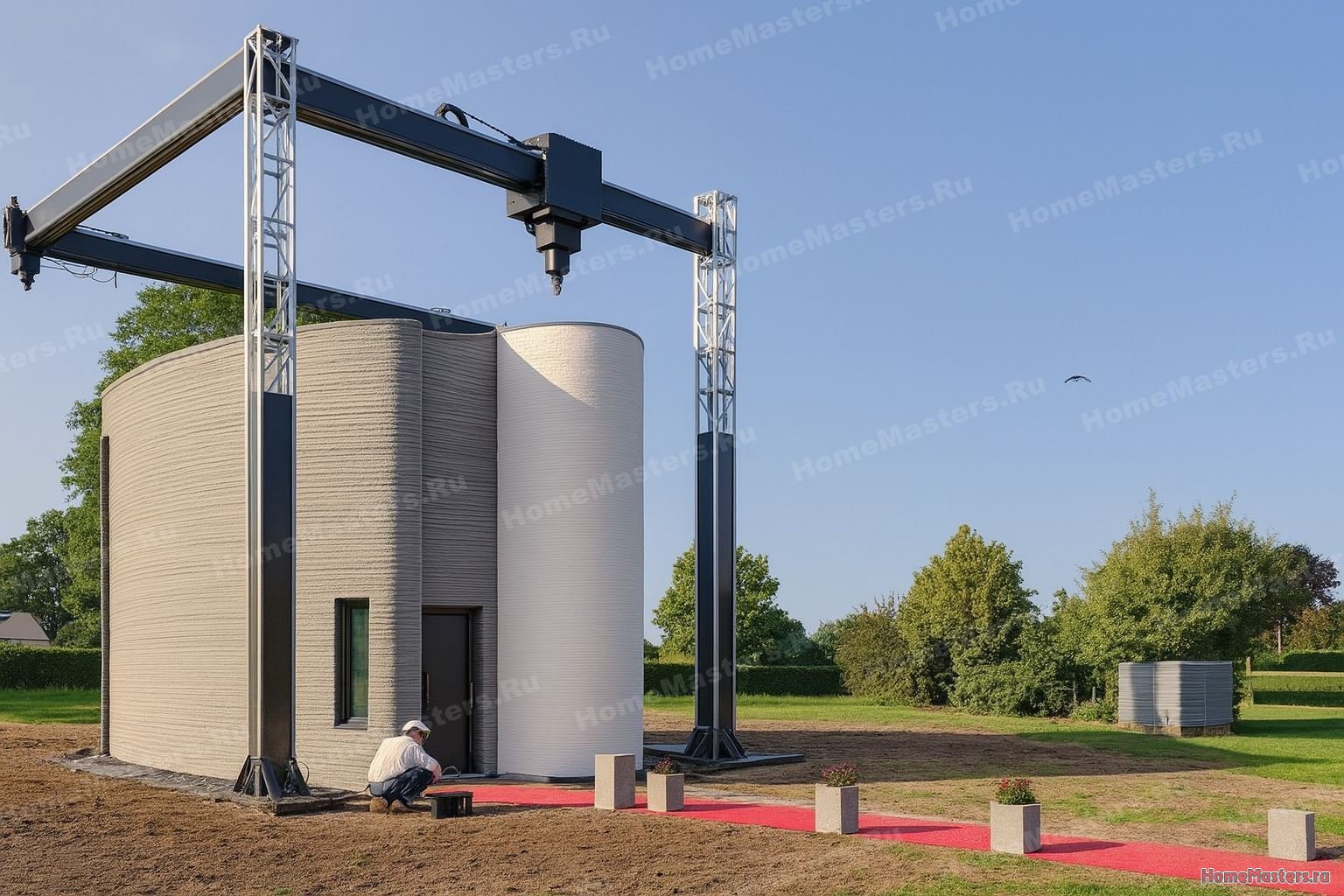

Что такое 3D-печать в строительстве
В строительной отрасли 3D-печать означает послойное нанесение строительного материала по заранее заданной цифровой модели. Принцип работы аналогичен работе обычного принтера, только вместо чернил используется специальный раствор, чаще всего бетонный. Устройство движется по заданной траектории и «выкладывает» стены и другие элементы конструкции точно по проекту. Программу создают заранее, учитывая размеры здания, конструктивные особенности и технологические допуски. Человеческое участие сводится к контролю процесса, настройке оборудования и подготовке площадки. Этот подход позволяет автоматизировать трудоемкие операции и свести к минимуму ошибки, связанные с человеческим фактором.

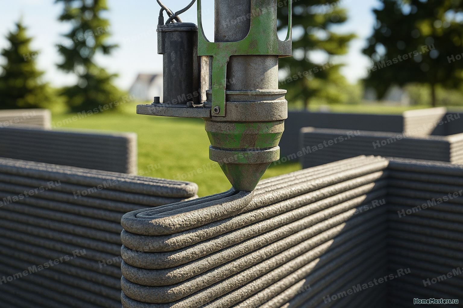

Какие материалы применяются в строительной 3D-печати
Для работы строительных 3D-принтеров используются особые композиции, адаптированные под послойное нанесение и быструю укладку. Наиболее распространённым материалом остаётся модифицированный бетон, но его состав значительно отличается от традиционных растворов, применяемых в ручной кладке. Смесь должна быть достаточно пластичной, чтобы свободно выходить из сопла и равномерно ложиться на предыдущий слой, но при этом достаточно прочной, чтобы не деформироваться под собственным весом до момента схватывания.
Базой обычно служит цемент с песком, но добавки играют ключевую роль. В состав вводят микрофибру, повышающую устойчивость к растрескиванию, а также ускорители твердения, регулирующие время схватывания. Дополнительные химические компоненты улучшают адгезию между слоями, водостойкость и устойчивость к температурным перепадам. Благодаря этому готовая конструкция сохраняет прочность, даже если печать длилась несколько часов или дней.
В зависимости от климата и требований проекта, материал может быть дополнен изоляционными компонентами, позволяющими печатать несъёмную термозащиту прямо внутри стен. Это особенно актуально для стран с резкими сезонными перепадами температур.
Кроме цементных композиций, в мире активно тестируют альтернативные материалы. Например, в Италии печатают дома из смеси глины и рисовой шелухи. Такой материал полностью биоразлагаем и подходит для экологического строительства. В Китае применяют переработанный строительный мусор, а в США есть проекты, где в состав включают пластиковые отходы в виде измельчённых гранул. Это позволяет снизить себестоимость и одновременно решить проблему утилизации.
Некоторые эксперименты направлены на создание универсальных смесей, способных адаптироваться к различным условиям: от повышенной влажности до сейсмической активности. Также разрабатываются лёгкие, но прочные составы для печати несущих элементов, включая перекрытия и каркасы.

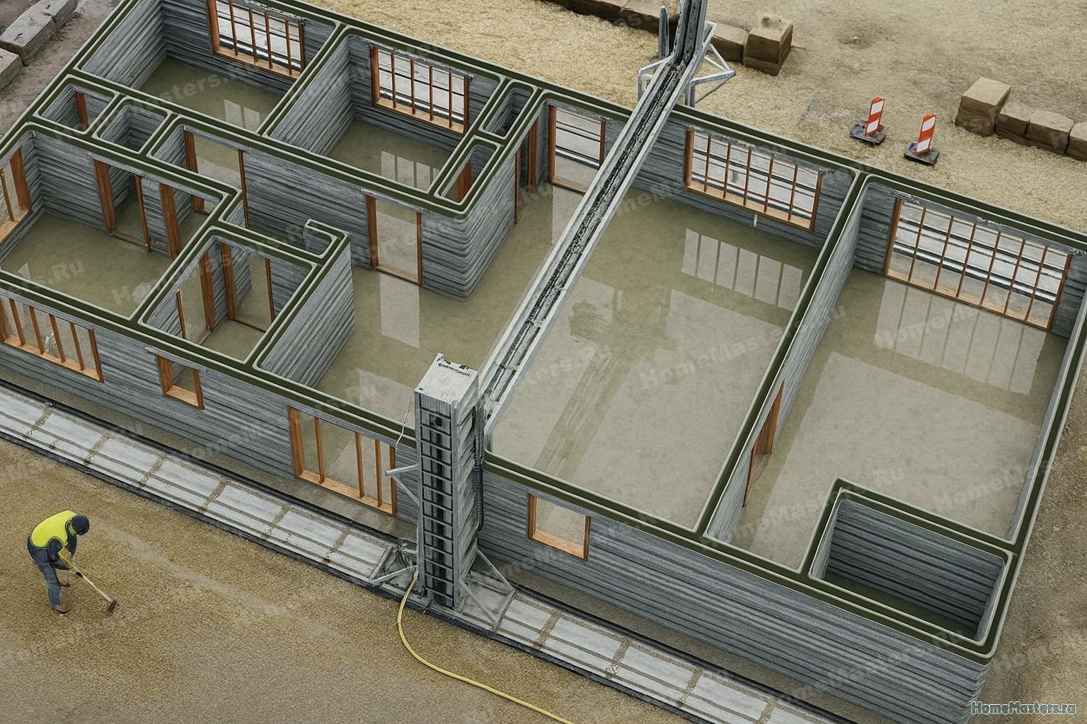

Типы зданий, которые уже строят с помощью 3D-принтеров
Современные строительные 3D-принтеры уже не ограничиваются созданием демонстрационных стен и тестовых фрагментов. Сегодня с их помощью строятся полноценные жилые, коммерческие и инфраструктурные объекты, причём не только в условиях выставочных площадок, но и на реальных стройплощадках. Наиболее массовое применение технология нашла в сегменте малой архитектуры - это одноэтажные дома площадью от 30 до 100 квадратных метров, рассчитанные на постоянное или временное проживание. Такие дома часто проектируют по индивидуальным моделям, где каждый изгиб и проём заранее просчитан в цифровом виде, что делает возможным быструю печать без дополнительных опалубок и шаблонов.
Кроме жилых зданий, 3D-печать активно применяется для возведения административных помещений, технических боксов, складов и павильонов. В Объединённых Арабских Эмиратах, например, построено здание муниципальной структуры, напечатанное полностью на месте с использованием строительного принтера. В Китае и Нидерландах создаются мосты из бетонной смеси, напечатанные послойно с точностью до миллиметра. Причём прочность таких конструкций подтверждается сертифицированными испытаниями на нагрузку.
Интерес вызывает направление печати экстренного жилья для зон бедствий и регионов с труднодоступной логистикой. За счёт автономности оборудования можно быстро построить укрытие там, где доставка традиционных стройматериалов затруднена или невозможна. Отдельные стартапы разрабатывают проекты капсульных домов, которые можно собрать прямо на месте стихийного бедствия в течение суток.
Также 3D-печать позволяет реализовать формы, которые трудно или невозможно создать традиционными методами: криволинейные стены, органичные фасады, пористые и лёгкие конструкции с высокой прочностью. Это делает технологию привлекательной не только с точки зрения скорости, но и архитектурной выразительности. Уже существуют эксперименты с многоэтажными зданиями, где принтер печатает не только стены, но и встроенные каналы под электрику и водоснабжение.

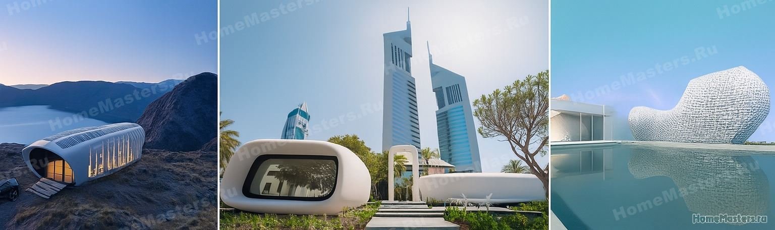

Где в мире уже применяют строительную 3D-печать
Несмотря на относительную новизну, технология строительной 3D-печати уже активно применяется в разных странах, причём не только в рамках демонстрационных проектов, а и для реального строительства, включённого в городскую инфраструктуру. Одним из пионеров этой области стали Объединённые Арабские Эмираты. В Дубае действует государственная программа, согласно которой часть новых зданий должна быть построена с применением 3D-печати. Уже реализовано здание муниципальной службы площадью около 250 квадратных метров, а также несколько жилых объектов. Власти региона делают ставку на инновации, видя в этой технологии возможность сократить затраты и ускорить рост городской застройки.
В Китае работают компании, которые печатают не отдельные дома, а целые микрорайоны. Они собирают элементы зданий на специальной фабрике, а затем доставляют их на стройплощадку. Некоторые объекты изготавливаются полностью на месте. Китайские инженеры добились рекордной скорости: дом площадью более 100 квадратных метров был напечатан за сутки.
В Европе заметное продвижение наблюдается в Нидерландах. Здесь 3D-печать используется не только для жилья, но и для создания инфраструктурных объектов. Один из проектов - мост, напечатанный из армированного бетона, который выдерживает вес пешеходов и велосипедистов. Это не эксперимент, а полноценный инженерный объект, включённый в городскую сеть дорог.
США, особенно Техас и Калифорния, активно развивают частный сектор с использованием печати. Стартапы предлагают клиентам заказать индивидуальный проект и получить готовый дом за несколько дней. Такие дома уже заселены, подключены ко всем инженерным системам и прошли сертификацию. В некоторых случаях технология используется для строительства жилья для бездомных и малоимущих. Это позволяет решать социальные проблемы с минимальными расходами.
Отдельное направление развивается в Латинской Америке. В Мексике запущен проект по созданию целой деревни для бедных семей, в которой каждый дом печатается прямо на месте. Это один из первых случаев, когда технология служит не бизнесу или эксперименту, а решает острую социальную задачу.
Технология не просто тестируется: она постепенно входит в строительную практику разных стран. В каждом регионе печать адаптируется к местным условиям, климату и нормативным требованиям, и это делает развитие особенно ценным с точки зрения масштабирования.

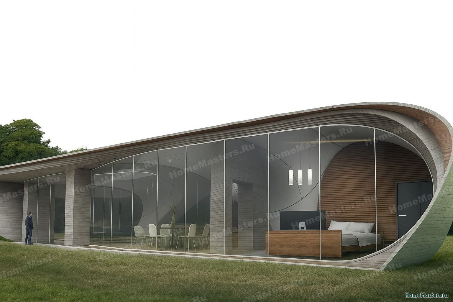

Будущее 3D-печати в сфере строительства
Интерес к строительной 3D-печати продолжает расти, и эксперты прогнозируют, что в ближайшие десятилетия она может существенно изменить подход к проектированию и возведению зданий. Развитие технологий идёт по нескольким направлениям одновременно. Во-первых, улучшается само оборудование. Появляются более компактные, мобильные и высокоточные строительные принтеры, которые можно легко транспортировать, настраивать на месте и использовать в сложных условиях: от густонаселённых городов до удалённых посёлков без инфраструктуры.
Во-вторых, ведётся активная работа над новыми типами смесей. Создаются составы, устойчивые к влаге, морозу, жаре, а также смеси, которые схватываются за считаные минуты. Появляются решения, позволяющие печатать сразу с теплоизоляцией или армированием, что приближает технологию к возможности строительства не только коробки, но и полноценной несущей конструкции, пригодной для многоэтажных домов.
Третье важное направление - автоматизация и интеграция. Уже разрабатываются системы, в которых один принтер печатает стены, другой устанавливает окна, а роботизированные руки монтируют инженерные сети. Всё это связывается в единый цифровой цикл, позволяющий контролировать строительство от чертежа до сдачи объекта. Такой подход особенно актуален в условиях нехватки кадров в строительной отрасли.
Отдельный интерес вызывают перспективы применения 3D-печати за пределами Земли. Космические агентства рассматривают возможность печатать жилые модули на Луне или Марсе из местного реголита, чтобы избежать дорогостоящей доставки стройматериалов. Эти исследования уже дали толчок к разработке новых технологий, которые в будущем можно будет использовать и на Земле.
Также ожидается постепенное встраивание технологии в массовое жилищное строительство. Если сейчас печать применяется точечно, то в будущем она может стать частью индустриального домостроения, особенно при возведении типовых домов, временных модулей, зданий на сложных рельефах. Это откроет возможность для быстрой застройки территорий с минимальными затратами и с учётом индивидуальных запросов заказчиков.
Строительная 3D-печать движется от экспериментальных объектов к полноценной индустрии, в которой сочетаются архитектура, робототехника, химия и цифровое моделирование. Всё это делает технологию одним из самых перспективных направлений в современном строительстве.
