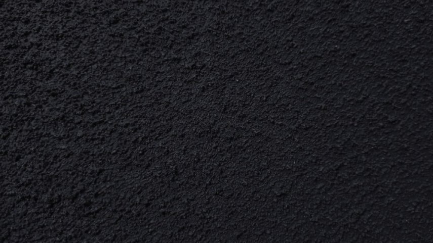

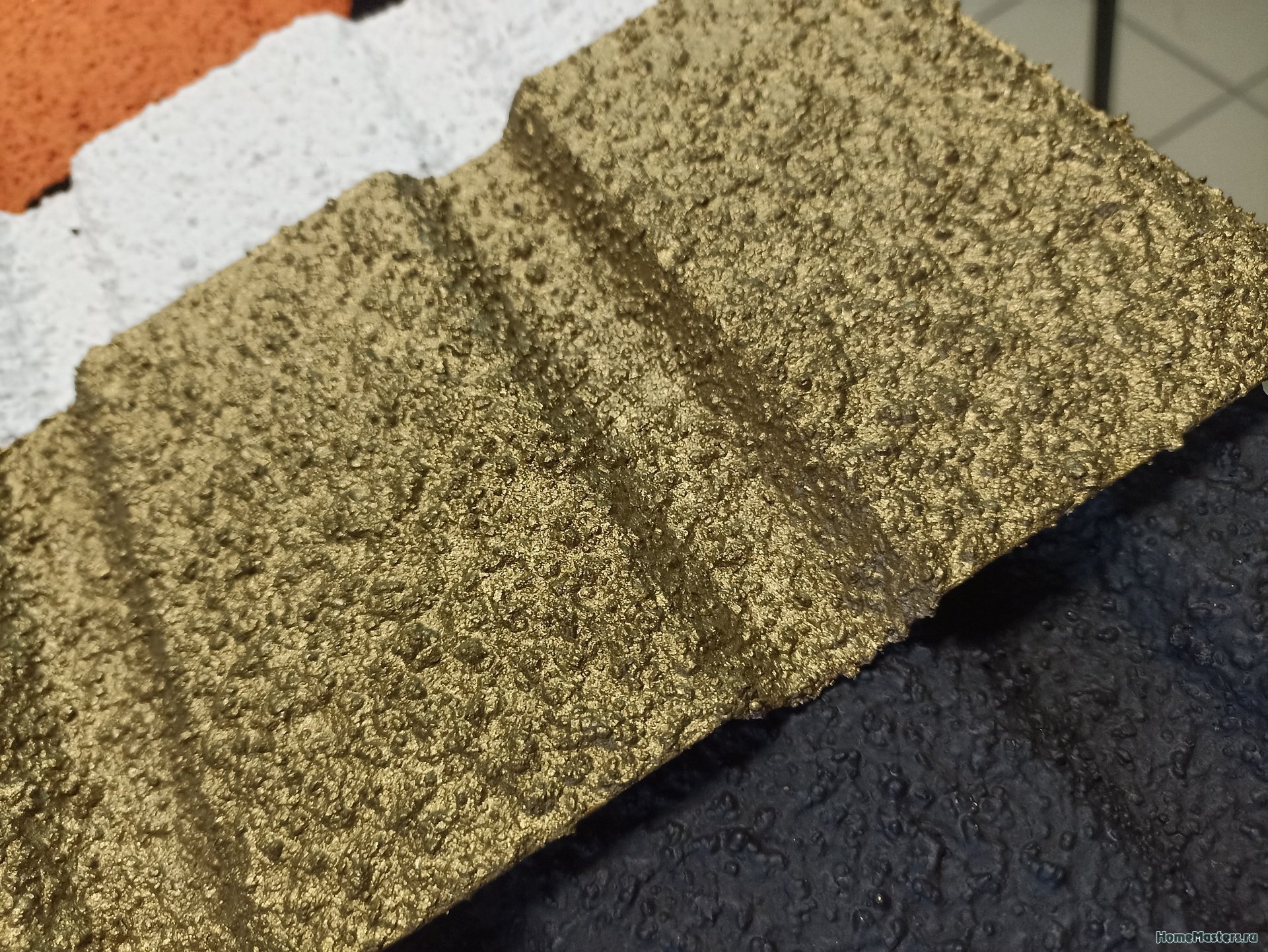

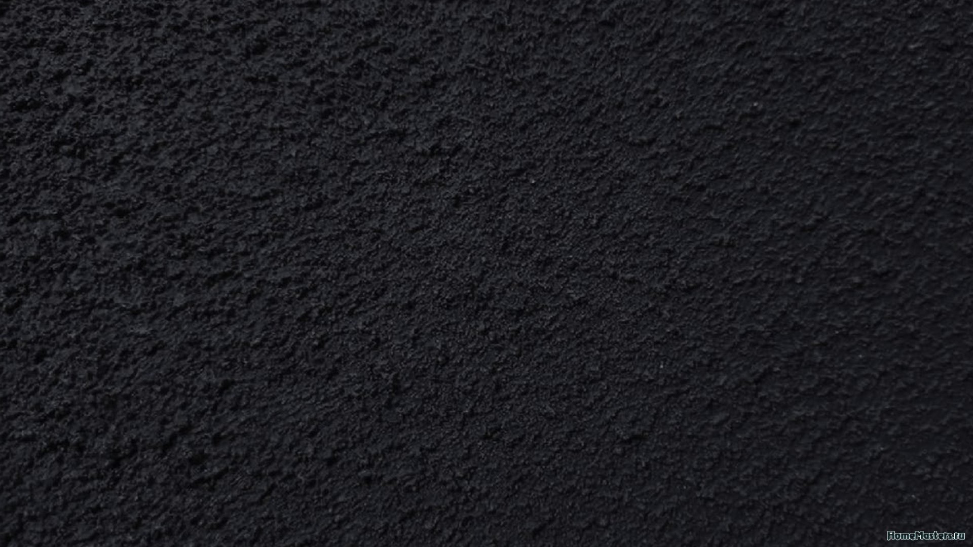

Что такое краска SAP и как она устроена?
SAP (Sound Absorption Paint) — это не обычная краска, а минерало-полимерный композит с добавлением микроскопических акустических хлопьев. При нанесении она образует плотное покрытие с шероховатой пористой текстурой, которое работает по двум принципам: поглощает часть звуковых волн и рассеивает их, снижая время реверберации (гулкость) в помещении. Толщина слоя — от 1,5 до 3 мм в зависимости от техники нанесения.

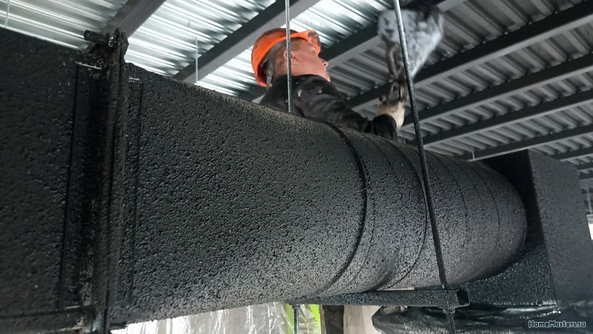

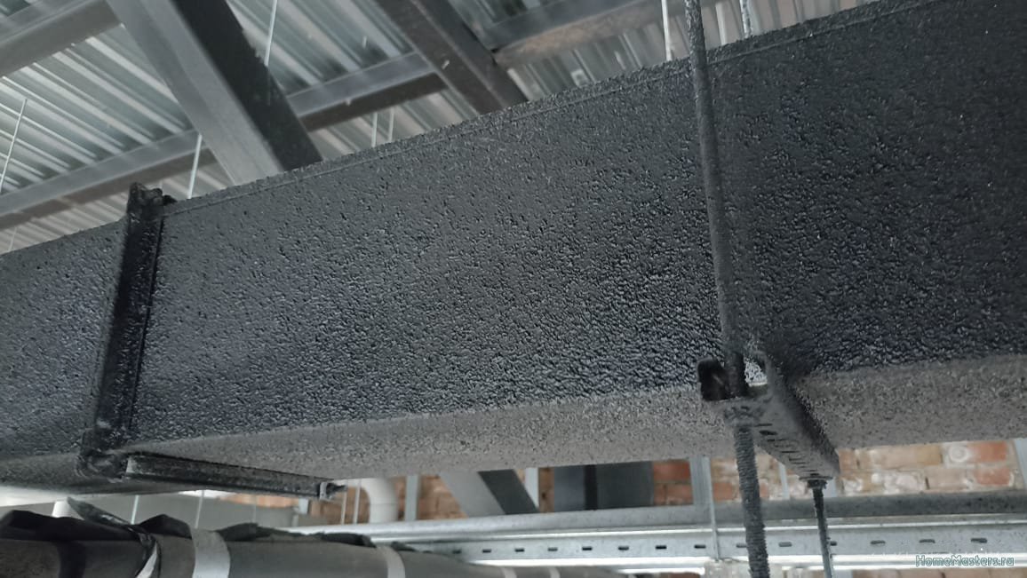

Практическое применение краски SAP в спортивном комплексе
Задача:
Снижение шума от системы вентиляции и улучшение акустики в многофункциональном зале площадью 800 м² с металлическими потолками высотой 12 м.
Объекты обработки:
Воздуховоды вентиляции (общая длина 220 м) — гудели при работе на высоких оборотах.
Металлические потолочные конструкции — усиливали эхо от команд, свистков, ударов мяча.
Стены технических коридоров — для снижения передачи шума в административные помещения.
Технология нанесения:
Краска SAP наносилась методом безвоздушного распыления в два слоя общей толщиной 2,5–3 мм. Особое внимание уделялось:
  • Очистке и обезжириванию металлических поверхностей.
  • Обработке стыков и креплений для предотвращения вибрационных «мостов».
  • Защите окружающих поверхностей (пол, тренажёры).
Особенности работы в спортивном комплексе:
  • Краска выдержала перепады влажности (до 70% из-за бассейна) без отслоений.
  • Покрытие не повредилось при мойке потолков (агрессивный режим раз в месяц).
  • Цвет (RAL 9010) сохранился без пожелтения под УФ-светом от панорамных окон.
  • Не потребовалось останавливать работу зала — нанесение велось ночью.
Плюсы в промышленном применении:
✔️ Гасит вибрации металла — критично для воздуховодов, креплений, подвесных потолков.
✔️ Бесшовное покрытие сложных форм — трубы, решётки, углы обрабатывались без зазоров.
✔️ Гигиеничность — не впитывает запахи (важно в спортзалах), моется дезрастворами.
✔️ Антикоррозийная защита — дополнительно защитила металл от конденсата.
✔️ Огнестойкость (класс КМ0) — соответствует нормам для общественных объектов.
Минусы в промышленном применении:
 Высокая стоимость масштабных работ — материалы + нанесение обошлись в ~320 000 руб.
 Требуется профессиональное оборудование — бытовые распылители не дадут нужной толщины слоя.
 Не заменяет звукоизоляцию ударного шума — падение тяжелых снарядов всё ещё слышно.
 Эффект зависит от частот — низкочастотный гул от трансформаторов снизился лишь на 20%.
