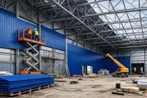

Никогда не режьте профнастил болгаркой с абразивным кругом. Искры достигают температуры 1100–1300°С и выжигают цинк и полимер по кромке. Через 1–2 года эти края заржавеют. Используйте:
  • Высечные ножницы (электрические или ручные),
  • Дисковую пилу с твёрдосплавным зубом (с низкой скоростью),
  • Болгарку — только с дисковой пилой по металлу, не абразивом.
Монтаж профнастила на промышленном объекте
