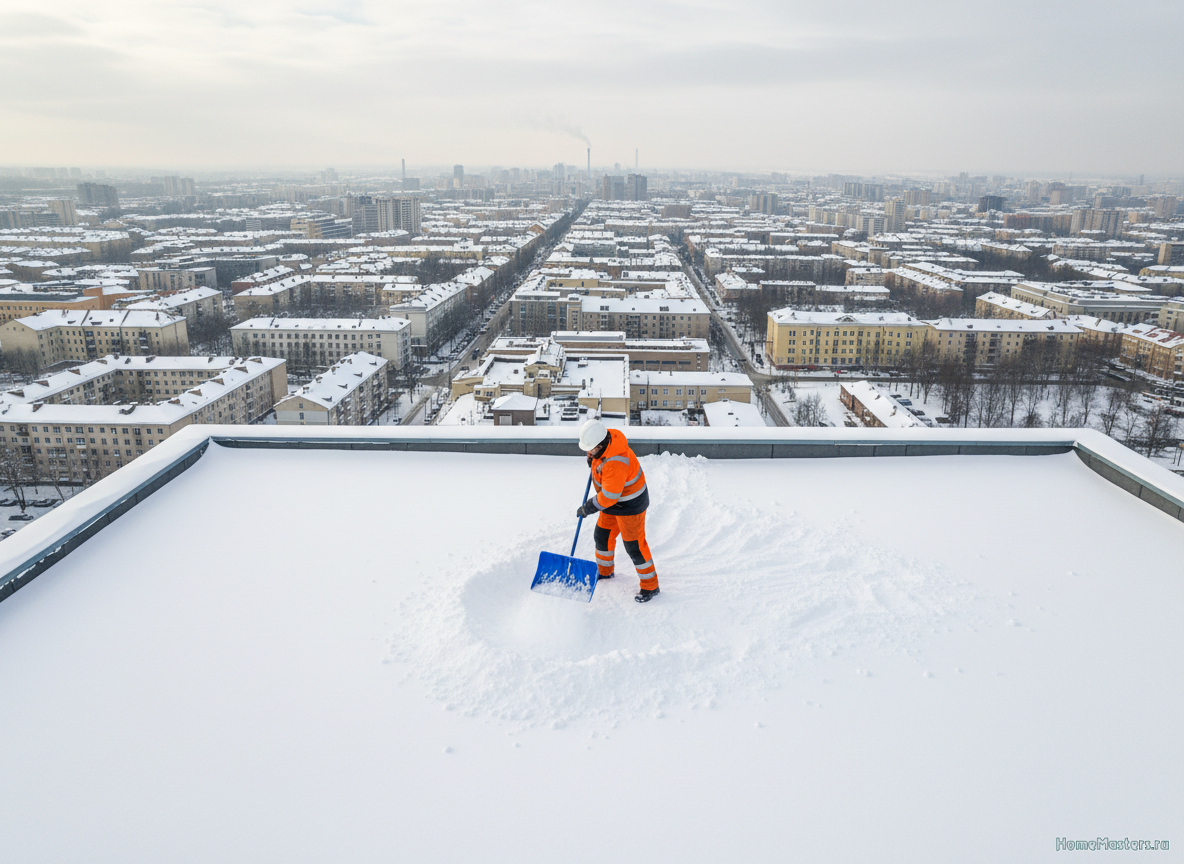

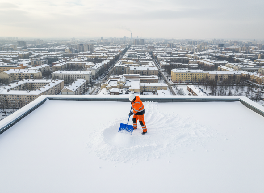

Когда наступает время непосредственной уборки снега, важно забыть о промышленных масштабах. Применение механизированной снегоуборочной техники на мягкой кровле недопустимо, так как приведет к разрушению гидроизоляционного слоя.
Весь процесс должен выполняться вручную, с использованием специального инструмента. Идеальным выбором станут лопаты, изготовленные из дерева или прочного пластика. Критически важно, чтобы рабочий край (лопасть) лопаты был тупым, закругленным и не имел острых кромок или заусенцев. Металлический совок может легко прорезать мембрану при неловком движении.
Одной из самых частых ошибок при зимнем обслуживании является стремление счистить кровлю «до блеска», то есть до самого полотна. Делать это строго запрещено. На поверхности полимерной мембраны необходимо обязательно оставлять защитный слой снега толщиной не менее 10 сантиметров. Этот неубранный остаток выполняет функцию естественной подушки. Во-первых, он предохраняет мембрану от случайных порезов лопатой, которые неизбежны при срезании последних сантиметров. Во-вторых, при оттепелях именно этот слой будет таять постепенно, а ледяная корка, образующаяся при замерзании воды, не будет примерзать непосредственно к поверхности крыши, что исключает риск повреждения покрытия при ее последующей механической уборке.
