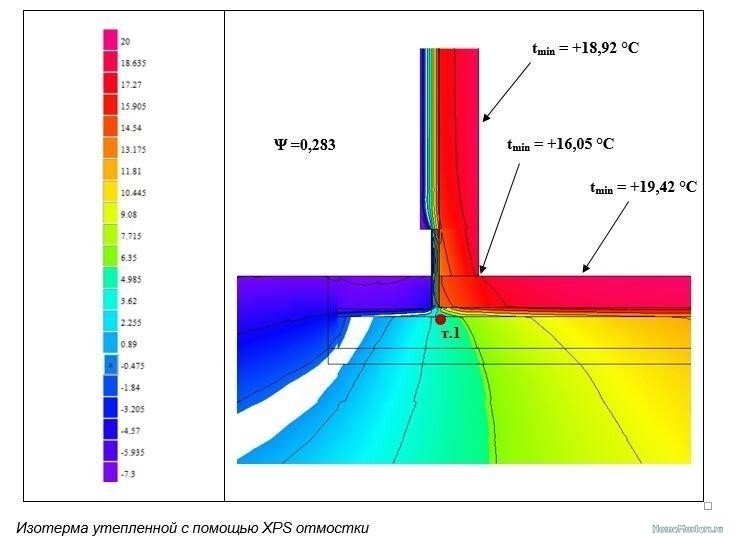

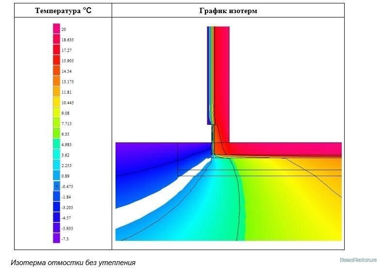

Задача утеплителя — обеспечить условия, при которых температура грунта в течение всей зимы оставалась бы выше −1° С. Достичь этого можно, правильно подобрав толщину и тип теплоизоляции. Термограммы, полученные при моделировании в программе HEAT2, показывают, как утепленная отмостка смещает изотерму холода за пределы фундамента.

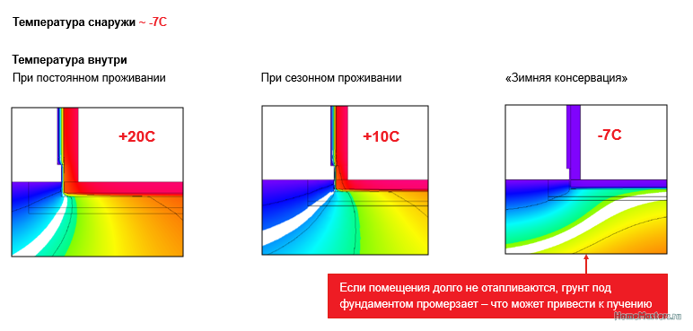

Особенно высок риск промерзания, если здание зимой не отапливается. При круглогодичном проживании вероятность пучения снижается, что отчетливо видно на термограммах.

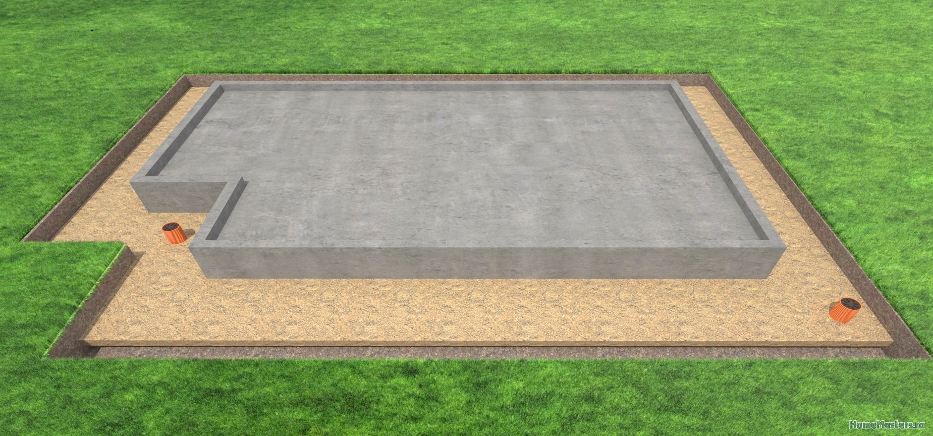

2. Формирование песчаной подушки. Пучинистый грунт меняем на непучинистый. Для этого на дно траншеи укладывается слой песка толщиной не менее 150 мм. Песок утрамбовывается слоями по 5–10 см, каждый слой проливается водой для уплотнения. На этом же этапе необходимо сформировать уклон от 2 до 5 %.

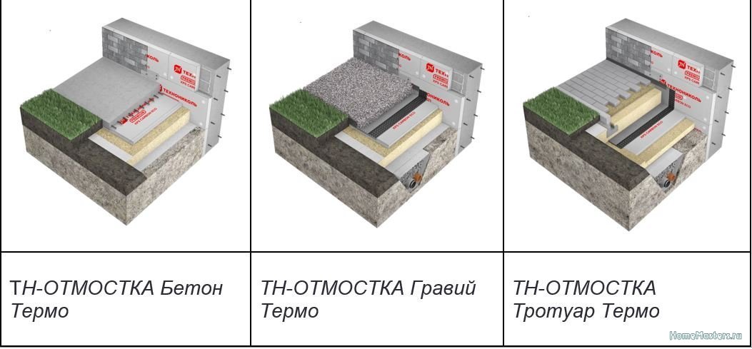

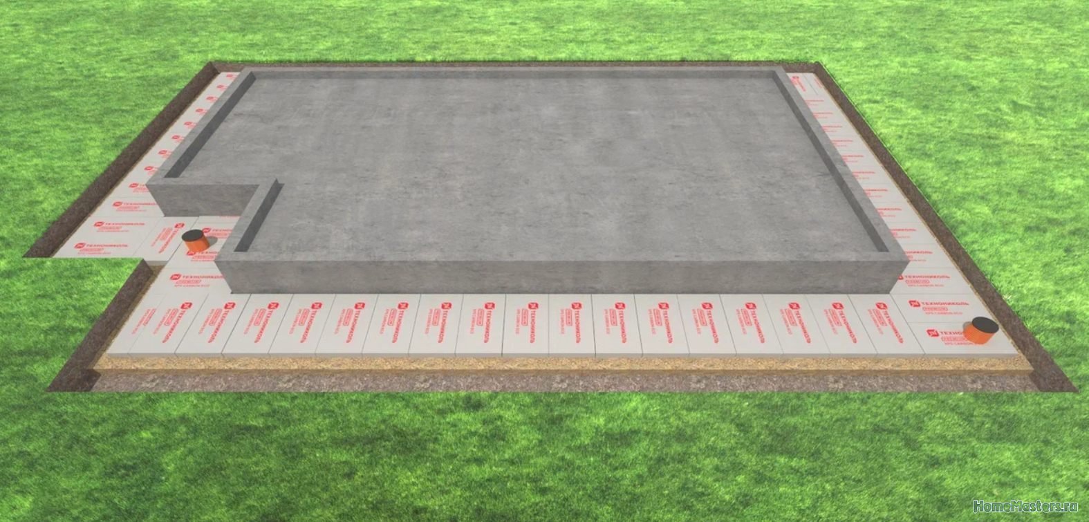

4. Укладка теплоизоляции. Для утепления отмостки рекомендуется использовать плиты экструзионного пенополистирола (XPS). Этот материал обладает низкой теплопроводностью, высокой прочностью и не впитывает влагу. Таким образом, теплоизоляция сохраняет свои свойства и геометрию даже в сложных условиях контакта с грунтом в течение всего срока эксплуатации. Плиты XPS при толщине от 40 мм выдерживают нагрузку не менее  20 тонн/м², то есть 200 кПа, а это значит, что и под воздействием пешеходных нагрузок утеплитель не деформируется. Если цокольная часть фундамента утеплена, плиты отмостки должны плотно примыкать к XPS на основании. Если утепление отсутствует, рекомендуется дополнительно изолировать цоколь, чтобы избежать мостиков холода.
Важно! Углы отмостки подвержены повышенным теплопотерям, поэтому рекомендуется усилить их, увеличив толщину и длину отмостки.

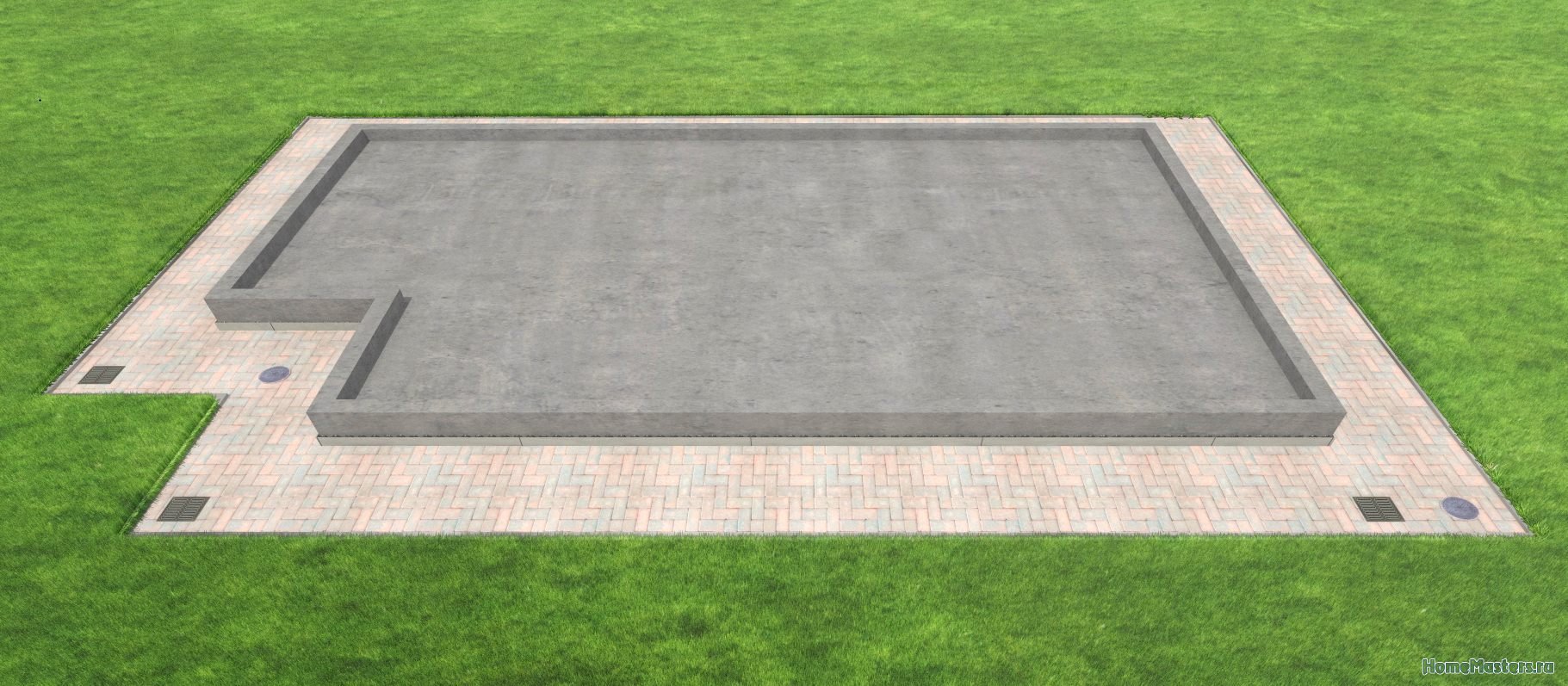

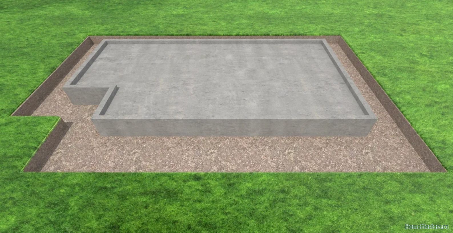

5. Монтаж финишного покрытия. В зависимости от выбранного типа отмостки (мягкая, классическая, зеленая или жесткая) укладывается финишное покрытие. При устройстве мягкой отмостки потребуется профилированная мембрана со слоем геотекстиля. Она укладывается выступами вверх с заходом на 10–15 см на вертикальную поверхность цоколя. Поверх мембраны можно уложить плодородный слой и посеять газон, выполнить отсыпку гравием, или смонтировать подстилающий слой из песка и уложить тротуарную плитку.
