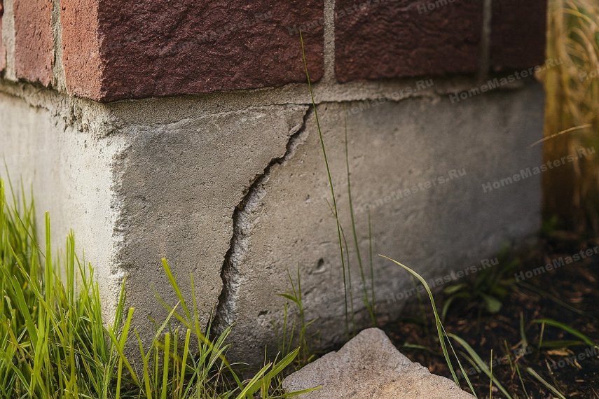

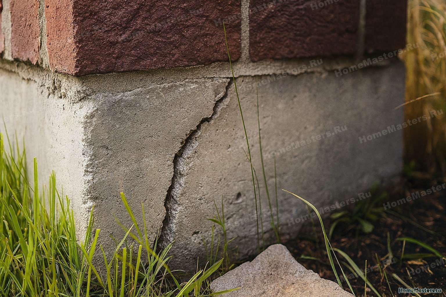

  2. Проверка трещин.
    Трещины шириной до одного миллиметра считаются поверхностными, до трёх — требуют заливки ремонтными составами, более трёх — нуждаются в инъекционной герметизации.

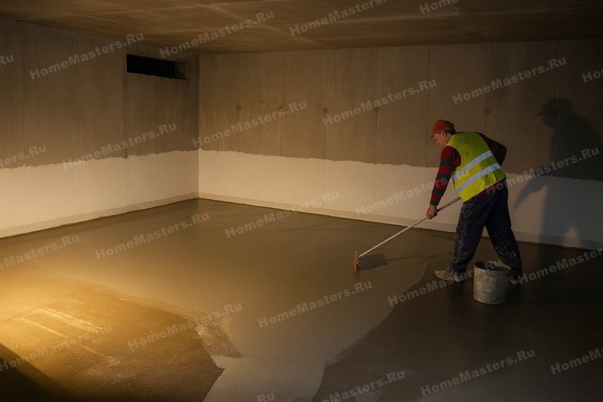

Создание внутренней гидроизоляционной мембраны и защита поверхности
После устранения локальных дефектов необходимо создать сплошной барьер, который защитит стены от бокового давления грунтовых вод. Внутренняя мембрана формируется из цементных обмазочных материалов, полиуретановых гидроизоляций или битумно-полимерных составов.
Обмазочная цементная гидроизоляция состоит из цемента, кварцевого песка и полимерных присадок. Она наносится шпателем или кистью на увлажнённую поверхность. Толщина одного слоя составляет около одного миллиметра, а общее количество слоёв — два-три. В результате создаётся плотная водонепроницаемая оболочка, которая выдерживает давление до пяти атмосфер.
Полиуретановая гидроизоляция — более эластичная, подходит для подвижных оснований и трещиноватых поверхностей. Она образует резиновый слой толщиной около двух миллиметров, плотно прилегающий к бетону. Такой материал хорошо переносит температурные перепады.
Битумно-полимерные составы применяют на хозяйственных постройках и в гаражах. Они недорогие и легко наносятся, но требуют вентиляции, так как имеют запах. Толщина покрытия — два-три миллиметра, срок службы — до десяти лет.
Внутренняя мембрана предназначена для остановки бокового давления воды. Она не заменяет проникающую гидроизоляцию, но работает с ней в паре, усиливая защиту.

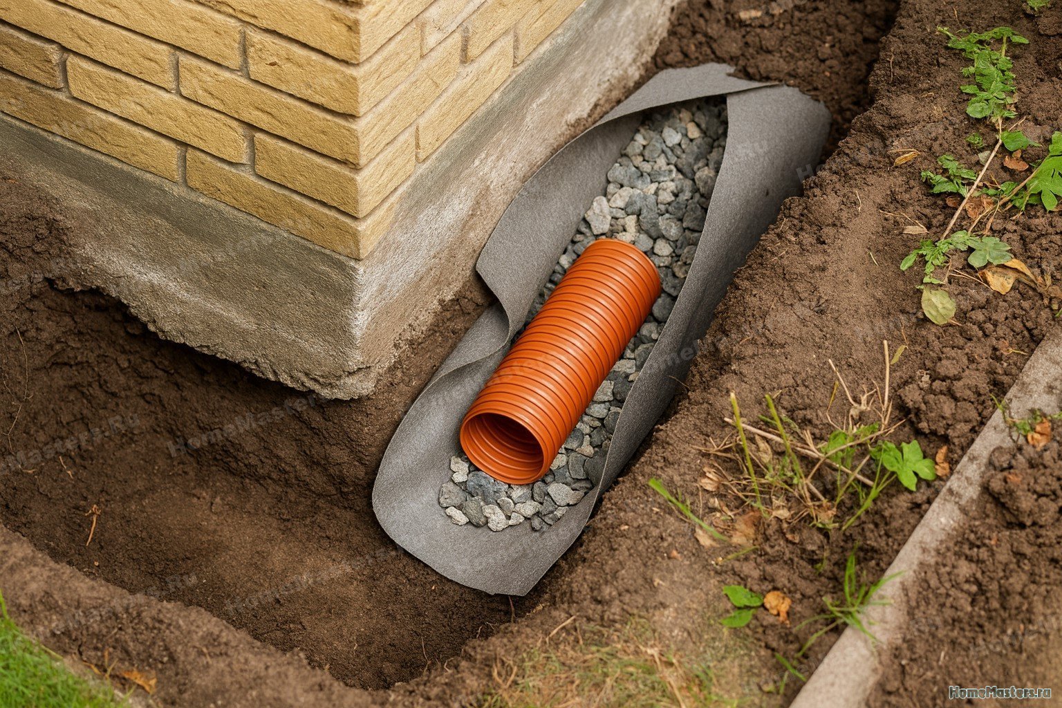

Устройство внутреннего дренажа
Если вода поднимается снизу, по периметру подвала создают неглубокие каналы глубиной десять–пятнадцать сантиметров. В каналы укладывают геотекстиль и перфорированную трубу, выводя её в дренажный колодец или насосную точку. Это снижает давление влаги на пол подвала.
