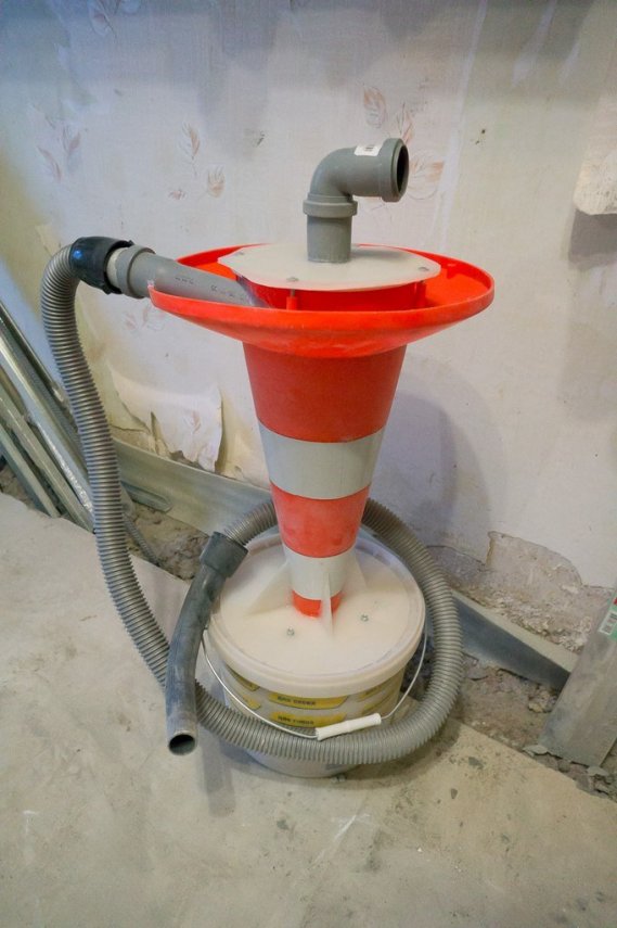

Андрей, постараюсь как можно скорее вскрыть циклон. Уже пыльные работы закончены, а я его не могу вскрыть, поскольку там всё внутри перемешается, конструкция такая - он трижды разделяет всасываемую субстанцию и будет не понятно какая самая последняя. А просто отдельно самую тонкую фракцию извлечь не могу. Еще не придумал как. Смысла в этом извлечении никакого, кроме исследовательского. Вот и мучаюсь. Стоит он тяжёлый, сволочь, выбросить бы мусор надо, а рука не поднимается. Я же не узнаю - а что же это такое "мелкодисперсная"?

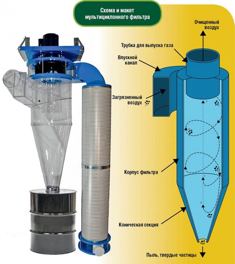

200-ds2zcza8c18homnn.jpg.81a1b3c5a3d6ee74553f0bee90392fec.jpgfiltr.thumb.jpg.1497456601843ce5e19740fe93f50f87.jpg
Что-нибудь такое конусное выглядит более очистительнее??⚕️
