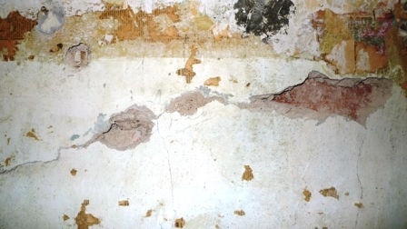

помогите советом, пожалуяста.
anlirna
ободрала стены и увидела ужасную картину. Теперь не знаю что лучше будет сделать выравнивать гипсокартоном или родмантом. ремонт делаю впервые. Хотелось просто обои поменять, а тут такое.. post-39494-1267348653_thumb.jpgpost-39494-1267348386_thumb.jpg post-39494-1267348399_thumb.jpg post-39494-1267348407_thumb.jpg
Всё поправимо,сначала Ротбандом,потом шпаклёвочкой,если нет веры в свои силы,поищите хороших профессионалов.

Обычная ситуация. Не вы первая. Многие начинали с того, что хотели "просто обойчики поменять". Теперь уже самостоятельно электропроводку, сантехнику и сложные конструкции из гипсокартона делают. Ptaha, например, или Весёлая Хозяйка. :) Если в тумбочке лежит небольшая стопка денег, проще и быстрее будет нанять мастеров. Хотя, не боги горшки обжигают, можно и своими силами всё сделать. Но для этого нужно немало свободного времени. Ну и помимо стройматериалов, на инструмент кой-какой придётся потратиться.Что хотите получить в итоге? Идеальные плоскости, вертикали, горизонтали? Или просто поверхности, на которые возможно поклеить обои?

время есть инструменты купить можно... желание работать хоть отбавляй...только вот что делать в 1ю очередь не знаю... материалов много прочла ... просмотрела , но для каждой ситуации свое решение обычно.. и тут вопрос что делать с окрашенной стеной? очищать от краски или так оставить? родмантом покрывать или все же легче и дешевле гипсокартон делать? а если родмантом то как правильно стену мою погдотовить, ведь она разная везде.. и как с проводкой быть менять или так оставить.. вопросов тьма руки чешуутся..работать хотят :)

получить поверхность под стеклохолст. это в идеале. в худшем случае поверхности под обои =)

и все таки мучат вопрос штукатурку старую все таки снимать или заплатками обойтись можно?

Если старая штукатурка из ЦПС или гарцовка по кирпичу - лучше снять. Когда по ней начинаешь ротбантом работать, она от стен отходит и начинает звенеть. Изменено пользователем Дмитрий 78

Вам правильно подсказали что лучше снять, а там смотрите сами по ситуации, вам там на месте виднее. Крепкая штукатурка, хорошо ли держится? Вам нужно смотреть и решать.
Спасибо большое за ответы. Штукатурка держится везде по разному, т.к. на стенах, 2 разных слоя! Ситуация немного усложнилась, внешними обстоятельствами и решили заделать большие дырки и так обои приклеить. Мне конечна такая идея совсем не нравится, но что делать. Теперь думаю сколько ж они смогут провисеть, если годик потерпят будет прекрасно.

1. Делаете коммуникации.2. Штукатурите или закрываете все ГКЛ. Гипсокартоном лече ровные стены сделать - можно прямо на монтажный состав клеить - только нужно уровнем всегда проверять.Мне всегда больше нравиться оштукатуренные стены. Лучше использовать гипсовую штукатурку - на этом можно и съэкономить - если правильно штукатурку заглянцевать, то можно и не шпаклевать. 3. Дырки заделываете гипсовой штукатуркой.
