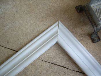

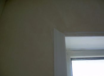

Кстати.. Оффтоп конечно, но тему создавать лень. А вместо уголков на откосы молдинги не клеишь?
Какие молдинги? Плиточные круглые? Обычно на углу откоса либо штукатурный уголок, но есть вероятность отклеивания краешка обоев, либо маленький белый уголок 10мм.
Потому что ни где не видели. Стоит он только подлец дорого, но обои защищает и смотрится прикольнее чем уголок. Подшпаклевать, покрасить и очень даже ничего..
Ну и за работу конечно не как за сантиметровый уголок берём...
А стык молдинг-откос как-то армируется? сеткой или холстом? Там ведь вероятная трещина может быть
У меня не лопались. Не армировала, просто шпаклевала и все.
