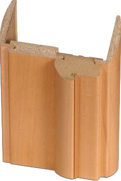

Есть так называемые обхватные коробки, в который под ниличники предусмотрены пазы, а сами наличники из себя Г-образные, причем меньшая из полок этого Г вставляется в паз коробки (или добора, если он необходим). Насчет 2 см - не уверен, но некоторую разнотолщинность такая конструкция прелестно скрывает. obhvatanegri.jpg
