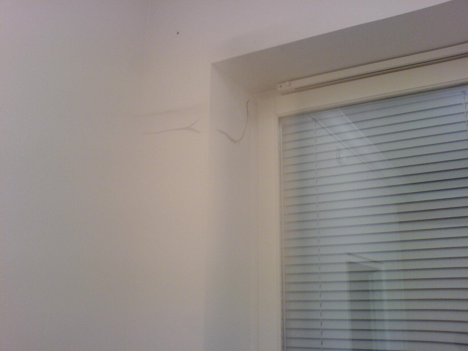

Sprayer , ну и к чему эти фотографии? Неудачный пример. Речь идёт о трещинах в месте примыкания откоса к оконной раме.

Дело в том,что при этих трещинах на откосах и на стене в районе окна,на проакриленном примыкании откоса к деревянным рамам трещин нет.
Хотя иной раз вылазят но это не от маляра зависит.
