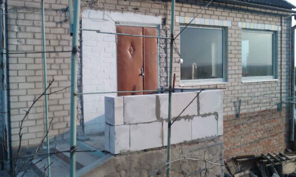

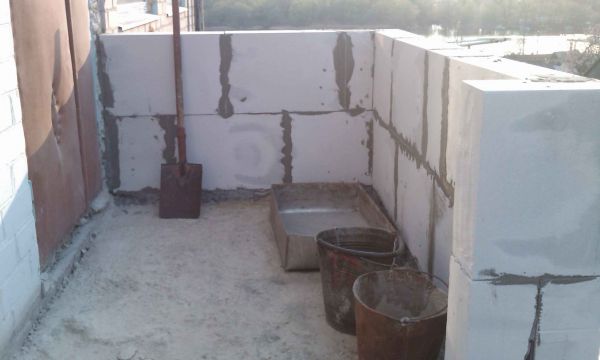

Вот такой вопрос. Щам мне строят пристройку к дому 2х1,5м из газобетона толщиной в 150мм (сам блок 600х400х150)Не мало ли толщины для удержания металлической двери 2000х800 ?
Пенобетон конечно не айс. Дверь держаться будет, вопрос только до каких высот могут попробовать дойти желающие ее открыть, ведь пенобетон процарапать гораздо легче чем возиться с металлом. Можно попробовать укрепить проем уголками или швеллерами и к ним привариться.
Снаружи Газобетон будет штукатуриться под покраску, внутри обивка вагонкой... + будет еще окно 1000х1200 (пластиковое)Вообще больше волнует вопрос толщина стенок в 150мм - достаточно ли этого для пристройки в 2х1,5м в высоту ~2,3м ?
А какие требования к пристройке ? Это ведь не сейфовое помещение. Только в ней будет стоять единственная входная дверь в помещение ?
Захотят взломать - никакая дверь не устоит. Так понимаю, вопрос в том : выдержит ли стена вес двери? При открытой тяжёлой двери получается получается заметное опрокидывающее усилие. Если петлевую сторону к капитальной стене дома повернуть, к ней же и крепить , будет стоять дверь, никуда не денется. Притворная сторона (на которой замок) какую-то нагрузку испытывает только при попытке взлома.
Взлом исключен, т.е. воров с подбирающими ключами и выбивающими дверь я не предвижу. Самый главный вопрос в крепости стены в 150мм газобетона, и выдерживании металлической двери. + будет крыша из простого шифера, на сколько толщина позволит это выдержать?
