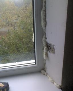

Привет,мастера!Так я отделал откосы стеновыми пластиковыми панелями.Стены -панели МДФ по обрешётке из брусков...А в другой комнате решил просто запенить и зашпаклевать,смотрите как...только ещё не доделал,как закончу положу фотку.Всем спасибо за дельные советы!

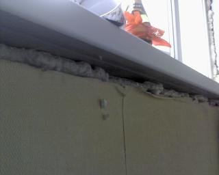

Доврого времени суток.Что скажете про эти откосы?
Окно установлено таким образом, что нельзя выбрать пену и завести под оконный упор ГКЛ. Думаю, может быть просто их зашпаклевать? Или клеить ГКЛ? Посоветуйте пожалуйстаДа и что скажете на счет такого варианта заделки щели под подоконником
Авторитетный в ремонтных делах товарищ посоветовал дозаполнить пеной, выбрать ее на 1 см глубже уровня стены и утыкать 50 мм гвоздиками, которые с помощью проволоки объединить в каркас. Данный каркас нужно просто зашпаклевать (может стоит в шпаклевку добавить клей для плитки?)Каково Ваше мнение, специалисты?

Про откосы... 1.В этой - же ветке описан способ установки не за раму, а в пластиковый профиль для панелей, прикрученный к раме. 2.Судя по фото откосы достаточно ровные, можно просто ошпаклевать и покрасить.Про подоконник... Зашпаклевать плиточным клеем и всё. Держится и без гвоздиков мёртво.
Спасибо POWа при шпаклевании не нужно как то дополнительно обрабатывать поверхность (грунт, антигрибок, еще что-то)? чтобы потом ничего не поотставало, поплесневело?
Обязательно грунтовать. Каким-нибудь аквастопом-водостопом. Только холодные они будут, могут "потеть".По мне, так лучше из гкл или сендвича. Изменено пользователем POW

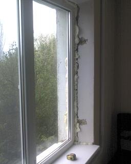

Вчера закончил откосы, делюсь впечатлениями.Исходные данные таковы. Дом панельный с утеплителем, поэтому оконные рамы "задвинуты" довольно глубоко в комнаты так, что ширина откосов ок. 11-13 см. Окна металлопласт. Кое-где щель между оконной рамой и окнным проемом менее 1 см. Монтаж откосов получился в 2 вариантах. 1. Подобно описанному здесь с заведением листа ГКЛ в канавку между рамой и проемом там, где щель была больше толщины листа ГКЛ, т. е. больше 12 мм . Пару верхних откосов делал с использованием отрезка ПП, кот. фиксировал по периметру, как здесь было написано. Но в принципе, при узких, как у меня, откосах и минимальной щели между ГКЛ и проемом в этом почти нет необходимости. Лист ГКЛ настолько хорошо присасывается на Перлфиксе, что достаточно его просто простучать по все поверхности и все держится и не падает. Можно пару дюбелей насквозь ГКЛ к проему. Нашел также интересный прием. Если при примерке откоса получается щель между ГКЛ и торцом рамы, то перед пристукиванием на Перлфикс я просто заталкивал в щель между изнанкой откоса и проемом поглубже кусочки пены - они хорошо подпирают откос к оконной раме при разорачивании ГКЛ для получения нужного угла раствора. 2. Установка полоски ГКЛ со стыковкой к раме без стартового профиля. Тут важно только хорошо подогнать торец ГКЛ. Оба варианта получились довольно аккуратно. Если нужно, сфоткаю.

фотки конечно выкладывайте, другим пригодятся, так сказать наглядная агитация ;) можно и так, но лучше сразу монтажной пеной пройтись, она и гкл к раме прижмет и доп. изоляция, тут главное много пены не лить а то откос дугой выгнет :)
post-2-1163613168
Я пробовал пеной поддут вначале с изнанки, но все-равно не поддавило как следует. Скорее всего дело в том, что Перлфикс застывает быстрее, чем полностью расширится пена.Вот именно там, где Вы на фото подпениваете, я заталкивал кусочки пены. Но на Ваших фотках ОТКОСИЩА, видимо ок. 40 см. То ли дело у меня :)
Изменено пользователем B@tu
