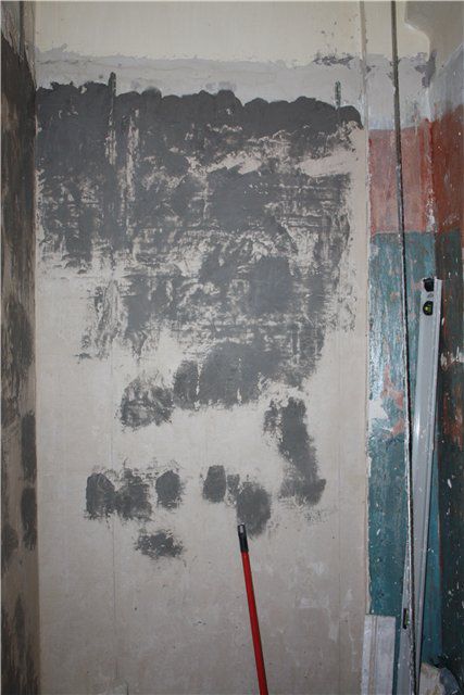

Результат работы двух дней: ext_1fdcf243740c07a1467e3f501735e6f9.jpg  Теперь вопрос: на теретьей фотографии изображен справа переход стены к другой стене котарая выпирает, угол сам неправильной формы и к высоте сужается как и часть стены, выравнивать его тоже маячками?
