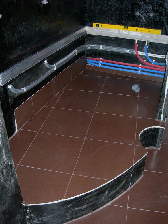

А что если правило повернуть скошенной стороной к стене и вверх? По идее, ванна насаживаясь сверху, под собственным весом по скосу будет сама притягиваться к стене.
Я думал об таком варианте. Пришел к выводу что в данном случае бесполезно выставлять правило по уровню. Учитывая погрешности по толщине бортика ванны нет уверенности. что она сядет на правило идеально ровно..

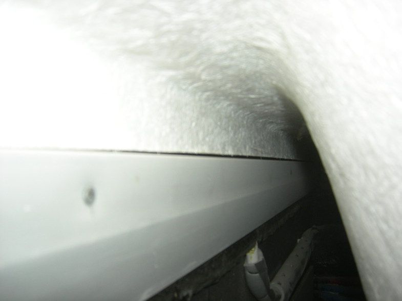

Сфотаю сегодня свою. Идеально ровно она на правИло тоже не сидит... но тем-не менее, в итоге декоративка вся ровная :)

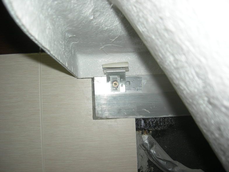

А пластины что ванну к стене притягивают, я так понял прикрутили на обычные винты с шляпкой под ключ? Типа засверлили сквозь правИло в стену, дюпель, а потом ввернули винт и пластину?Зачем вообще нужно правИло? Получается просто для более удобного расположения прижимающей пластины?! Ванна ведь на правиле не лежит, маленький зазорчик есть же...
Сегодня примерил перевернутое правило к ванне..как предлагал Volkodav. Ну что..сказать.. Во первых в 3-х местах под бортиком бруски для крепления экрана. И как и ожидал ванна садиться не равномерно. По варианту ув. Tehnik-san получается неплохо. Снизу приставил к бортику ..зазор посередине около 1 мм....чуть поджал наверх..и правило точно без зазора.. Теперь ломаю голову..чем притянуть ванну))) У всех такие оригинальные прижимы..даже не знаю..

Прижим крепим сквозь правило на дюбель (за самой ванной у меня плитки нет. у меня ротбанд покрытый гидроизоляцией).
У меня ванна в нише и я ставил по всем сторонам правИло.

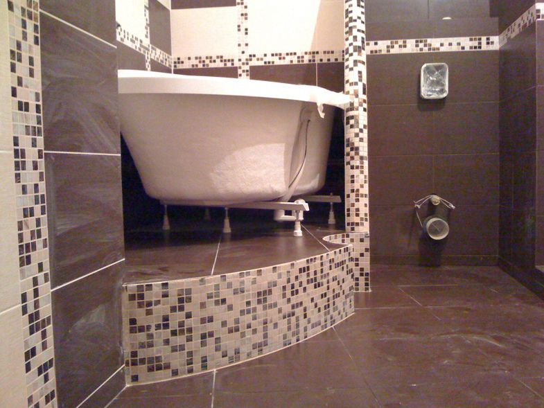

Под основание ничего не ложил. Оставил заводские ножки:

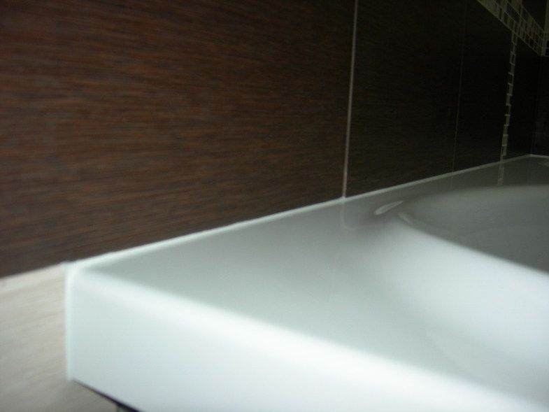

Имел честь сегодня прочесть лекцию по применению герметиков на основе MS-полимера продавцу в Эпицентре)))) Решил посмотреть выбор и определится. что взять для заполнения шва ванна-плитка. Выбор удручающий.. Задал вопрос продавцу..получил изумленный взгляд))) После моей лекции вдвоем отыскали CONTOUR ® 28 КЛЕЙ-ГЕРМЕТИК MS POLYMER Жидкая резина. Но смутило то, что рекомендуемая минимальная ширина шва должна составлять 6 мм, максимальная 20 мм. У меня же ванна встает на место с зазором по стенам по 3 мм..не больше... Подойдет ли..или поискать че другое?
