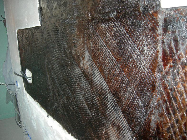

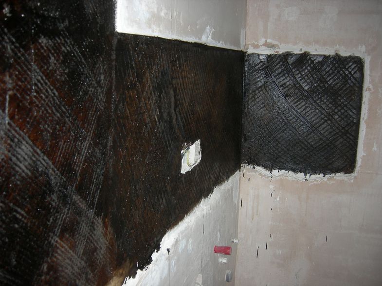

С фартука не отрывал. Думаю, там намертво вцепилось, так как я еще зубчатым шпательком прошелся по не совсем высохшей штукатурке:
Вот здесь видно, что местами просвечивает.
Она должна полностью высохнуть и не оставлять следов на руке?
Битум сам по себе будет оставлять след. Главное, чтобы им была пропитана штукатурка :) Попробуй прислонить к гидре кусок плотного полиэтилена и потом его отодрать. Если отдерется вместе с штукатуркой, то это гуд :)
