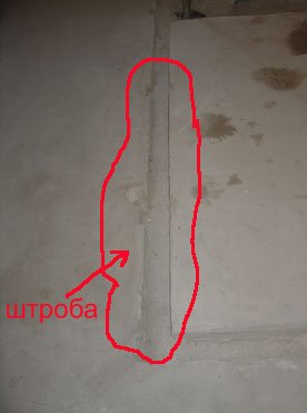

Доброго времени суток!Присоединяюсь к вопросу akorenkov.У меня перепланировка в ванной, снёс гипсовые стены, снял плавающую стяжку (под ней была полиэтиленовая плёнка - гидроизоляция).Ниже - базовая стяжка в неплохом состоянии, но в ней штробы глубиной 50 мм (ширина 100) - в них вставлялись гипсовые стены (см. фото ).
Планирую:1) залить штробы любой готовой смесью;2) по всей площади сделать гидроизоляцию с заходом на стены с помощью смеси "Глимс Водостоп" в 2 слоя по 3мм (или);3) сверху - полиэтиленовую плёнку для "развязки" будующей стяжки с основанием;4) далее - собственно стяжка не менее 40 мм (определено уровнем стояка), постараюсь взять готовую ЦП смесь.Спецы! Покритикуйте, плиз, план работ!Да, и так как планирую сделать небольшой участок (2 м2) теплого пола в матах, то не порвет ли от нагрева в будущем ЦПС?

3 плёнка не нужнаучасток теплого пола отделить от основной стяжки температурным швом по периметру
