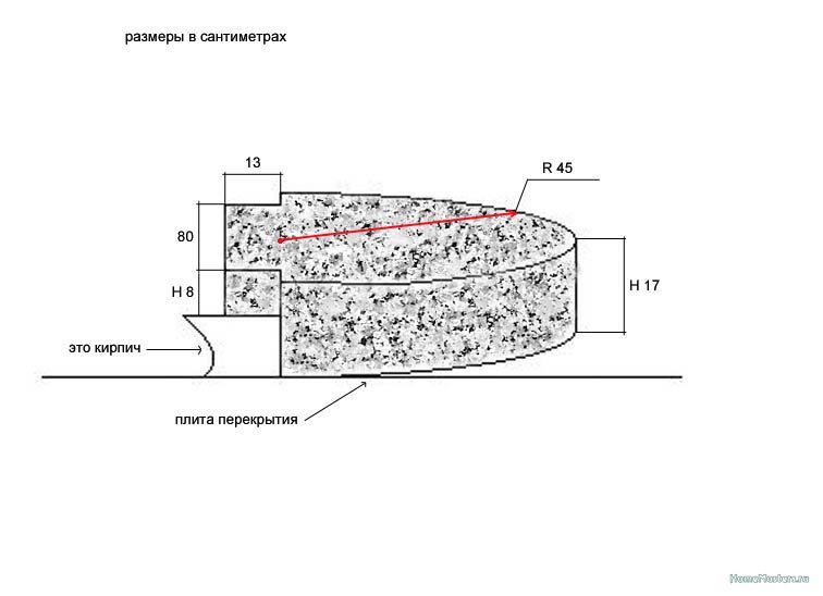

ВОТ ТАКАЯ ПРОБЛЕМА.Хочу на выходе на лоджию залить такой порожек,большой перепад приходится через дверную коробку как цапле скакать,сверху и сбоков облицевать плиткой.Есть цемент М400.Подскажите пожалуйста,какую смесь делать:цемент+песок,цемент+щебёнка,цемент+песок+ щебёнка?В какой пропорции,что засыпать?Надо ли армировать?Заранее спасибо.

сделайте песок-цемент 1к3 или добавте щебёнки + обязательно армирование и получите бетонную ступеньку со всеми вытекающимисделайте опалубку и заливайте или как на фотках при облицовке плиткой если нет инструмента то лучше не делать полукруглые поверхности, т.к. сложно будет подрезать плитку + сбоку (торца) лучше применить мозайкуесли с инструментом трудности то лучше ступеньку сделать из прямых поверхностей типа трапеция и др.
Sano,вот большущее спасибо,день не пройдёт сегодня даром :up:,про мозаику тоже хорошая идея,правда у нас магазины не очень,но можно будет применить и позднее.СПАСИБО :beer:
