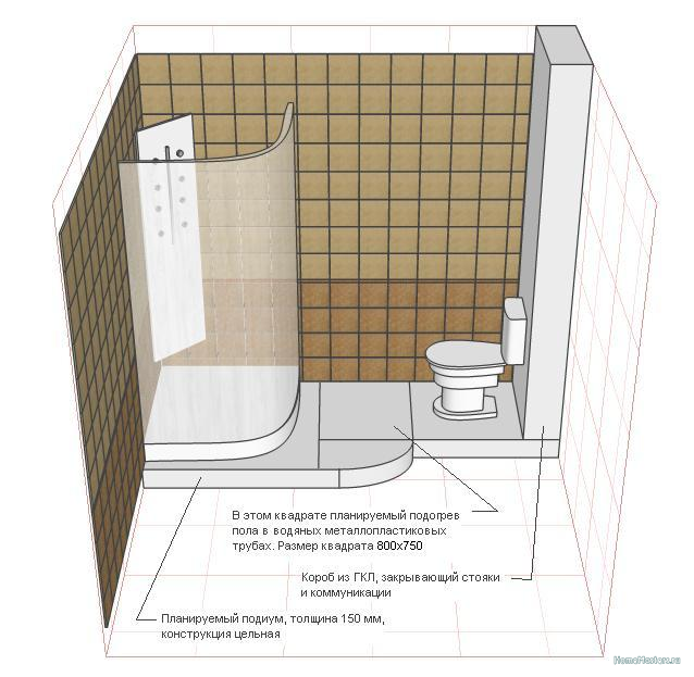

Здраствуйте! Помогите советом в устройстве подиума в ванной. Стяжка на полу нормальная, прочная, с гидроизоляцией "ванночкой" снизу из рубероида. Хотим залить подиум под установку душеовой кабинки и унитаза. Нужная нам толщина 150мм. Длина - 2720мм, ширина в широкой части 1100мм, в узкой - 750мм. Рисунок прилагаю. В центре подиума планируем сделать теплые водяные полы из металлопластиковых труб. Глубина закладки труб - 60мм. Снизу, в месте установки подогрева планируем положить пенофол - чтобы тепло отражал. Сверху подиума - плитка, торец - либо плитка либо мозаика.Вопрос: как заливать данный подиум - слоями (например 2-3 слоя), или сразу? Чем заливать? (думаем обычной ЦПС 1:3) Надо ли делать деформационные швы по периметру подиума в местах прилегания к стенам? (на стены уже нанесена жидкая гидроизоляция в 2-а слоя). Будет ли вся эта конструкция держаться - не будет ли бухтеть в месте установки подогрева?
Помочь советом, помогу... только отказатся от этой идеидело в следующемвес подиума 150мм*2.1кг=315кг на м2 ( взята смесь м150, в мешках стандартная)стяжка уже есть, примерно 60мм*2.1=126кг м2и вес человека с душевой кабинкой 100кг м2(понятно что расчёт ведется без условий что нагрузка приходится не на всю площадь перекрытия и без учета целой кучи факторов, но и этой грубой цифры достаточно чтоб пропало желание городить подобное) итого более 500кг на 1м2 при самом грубом подсчёте, перекрытия в жилом секторе выдерживающие такой вес редкость, больше подходит для промышленных и спец. зданийвывод: облегчать конструкциюэто может слой ЭППС а сверху армированная стяжка, или вообще деревянная (и) или железная конструкцияможет облегченные стяжки подойдут типа УБО от кнауф( у неё 6кг при толщине слоя 10мм на м2 ) и тому подобные
