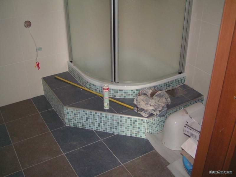

Хотел спросить совет у знающих людей,собираюсь делать душевую комнату (без душевой кабины). По данному поводу терзает ряд вопросов. Первое это же конечно стяжка :1. Гидроизоляция ?(планировал рубероид между стяжкой и основанием)2. Утепление ?(не знаю что и думать, мысли были о пеностироле тонком, стяжка примерно около 6 см)3. Армирование?(ну тут я думаю пойдёт проволока, впринципе всё понятно только вот как её зафиксировать в середине стяжки)4.Маяки?(как ни в читывался в форуме так ничего и не понял, что нибудь из простенького для работы с гидроуровнем)5. Сам процесс заливки вкратце(купил гравий мелкий, песок , цемент)6. Сливное отверстие в полу(главный вопрос, уклон, гидроизоляция, незнаю что и думать)7. Плитка(уберечь соседние комнаты от влаги,гидроизиляция)8. Потолок(какой материал для обработки что бы потом на голову ничего не падало и грибок не пошёл)заранее спасибо

Много сразу вопросов :) Для начало: вариант с поддоном подойдёт?, нужен поддон и подходящее стекло (продаётся в комплекте или раздельно) С поддоном проще всё устроить да и ряд вопросов отпадёт

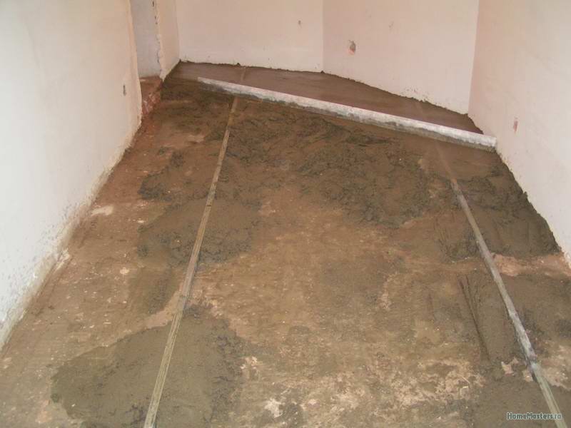

ankor 3. как делаются маяки в случае, если стяжка плавающая (когда нельзя вкручивать шурупы в основание)?4. как делаются маяки, если стяжка с арматурой?Поделюсь своим небольшим опытом.Я сверлил в полу отверстия глубиной 50 мм. и цементировал в них шпильки. С их длиной можно разобраться на месте. К шпилькам с помощью уголков и гаек прикрепил деревянные рейки сечением 20*40 (по-моему такие). рейки использовались мною как маячки, регулировка их с помощью гаек. Заливка ЦПС осуществлялась полосами через одну. После твердения рейки убирались, шпильки срезались. Соседние полосы впоследствии можно использовать как маяки. ЗЫ Т.к. рейки высотой 40 мм, то под ними достаточно пространства для размещения армирующей сетки.
В двух словах: Берём профиль Пн 27х28 (минимальная толщина стяжки выйдет 3см) вкладываем один в другой получаеться маяк с квадратным сечением ...<покусано>Профиль ложим на саморезы, вовремя заливки раствором заливаем их чтоб не двигались далее по ним как по рельсам разравниваем раствор.
прошу прощения за возврат на несколько месяцев назад. Вот понадобилось сделать стяжку, и не понял процитированный момент. Это как кинуть на саморезы провиль с квадратным сечением? По-моему он просто слетит с них. Ну и как водить правилом?
SlBel
Упасть не даст раствор, кот. заливаете. Правилом водите вдоль соседних профилей опираясь концами оного на эти профили (правило перпендикулярно профилям).
