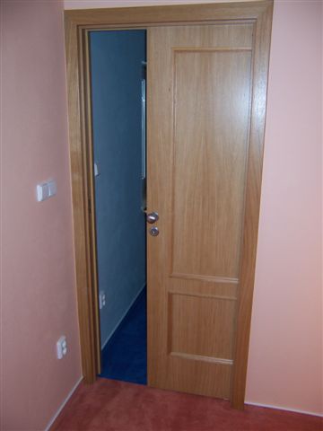

Советую взять пенал для раздвижных дверей (кассета Casseton), конструкция очень надежная, мне знакомые посоветовали, долго изучал ее, сравнивал с другими производителями и остановился все-таки на кассетоне! Доволен, никаких нареканий нет. Хвастаюсь: ext_8e28d1cff8170aabeccbdc1989f116cd.jpg А вот так выглядит кассетон ext_c1ef6f5e4236fd63aed05c05c77130d5.jpg
Сомневаюсь, что получу ответ, но все же - чем же так хороши кассетоны? :)Ну висит вот он, выставочный образец... Как видно - на не самом почетном месте. Потому что не берут. Потому что смысла в нем никакого. Потому что выгоды в нем - только для продавца. post-28393-1303824703_thumb.jpgpost-28393-1303824713_thumb.jpg
