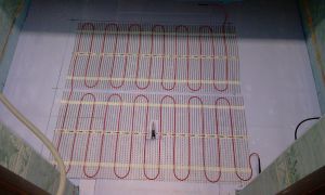

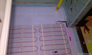

купил DEVImat 1,5м2 хотел отчекрыжить 0,5м2 в туалет, а 1,0м2 положить в ванную, но в инструкции написано что НЕЛЬЗЯ укарачивать.
как быть?
Выложить единым проводом, сначала ванную, потом затащить в туалет. Работать будет одновременно. Обеспечить теплоотвод вокруг кабеля при проходе через стену.
с этими матами работать одно удовольствие :), уже на сетке, сетка с липким слоем, в комплекте наконечник для датчика.

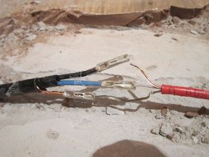

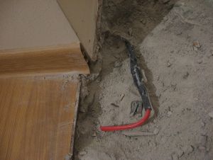

Ув. монтажники нагревательных систем! Есть один важный момент при укладке нагревательного кабеля, о котором не указывает ни один из производителей нагревательных систем, но который проявляется при эксплуатации и замечен по опыту ремонтов. Не допускается резкий поворот нагревательного кабеля после заводской муфты, как мин. нужно оставлять прямой участок 15-20 см нагревательным кабелем, а потом можно его поворачивать при укладке. На повороте возникают большие деформационные натяжения, при нагреве и остывании кабеля, которые приводят к выдергиванию нагревательных жил из гильз муфты, пропадает их целостность. Нагревательный кабель перестает работать. Особенно это критично на малых длинах кабеля, где тонкие, как волосок, нагревательные жилы.
post-48929-0-39068900-1421908232_thumb.jpgpost-48929-0-49968200-1421909219_thumb.jpgpost-48929-0-55849000-1421909256_thumb.jpg
Небольшое видео к теме ремонта нагревательного кабеля.
Специальным прибором делается прожиг нагревательного кабеля, чтобы установить точное место его повреждения, с последующим ремонтом.
