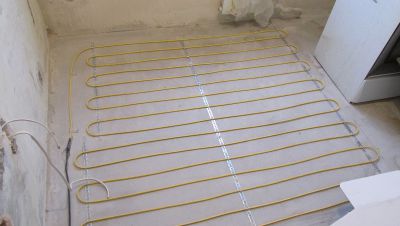

Если используется массив стяжки для аккумуляции тепла, то он должен быть над нагревательным кабелем. Если стяжка уже залита и планируете установить нагревательные маты, то я советую рассмотреть варианты укладки нагревательного кабеля, с заливкой сверху 1 см наливного пола или клея или врезать кабели без подъема уровня пола. В любом случае будет в 1.5-2 раза дешевле матов и можно заложить необходимую мощность на кв.м., регулируя шаг укладки кабеля.
Пример укладки нагревательного кабеля на кухне под наливной пол в 1 см. Достаточная мощность 180 Вт/кв.м при 220 В обеспечит необходимый комфорт, шаг укладки 10 см не создает перепады температур на линиях кабеля.
