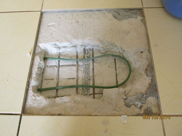

Маты придумали специально для устройства ТП при РЕМОНТЕ, когда человек сбил старую плитку, а сверху в дополнение к новой плитке установил систему теплого пола, потому как НЕТУ у него лишних сантимов чтобы заливать стяжку, поднимать уровень пола. Один Заказчик даже кухню с холодильником не выносил, просто снял участок со старой плиткой-уложил мат и новую плитку.
Но за такие легкости нужно переплачивать, потому как толщина вдвое у нагревательного кабеля на мате меньше, чем у кабеля в бухте. Плюс сетка синтетическая, которая копейки стоит, но тем не менее.
У некоторых производителей есть в ассортименте кабель тонкий как на матах, но в бухте, специально, чтобы можно было мощностью на м2 поиграть как нужно и формы кривые выложить. Но на практике приходится попросту с мата снять кабель и извращаться как надо))))
...А под кабель всегда кладут теплоизолятор, потом стяжка, потом кабель, опять стяжка и только потом плитка....
кабель кладут сразу на теплоизолятор и один раз заливают стяжкой. Смысл такой пирог с двойной заливкой городить?

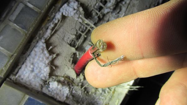

??? Перекрученные или неравномерность при залитии в изоляцию токоведущих жил? Так понимаю, явно не в процессе монтажа или транспортировки это произошло?
Проблема заводского дефекта в одножильных и двухжильных кабелях возникает при нарушении соосности нагревательной жилы по отношению к экрану при изготовлении изоляции. Внешне это никак не определяется, только мегомметром на 2500 В и бывает при работе кабеля при повышенных температурах над ЭППС. Частота возникновения такого дефекта зависит только от качества контроля производителем на своем производстве. Так, если DEVI проводит 14 разнообразных тестов нагревательного кабеля, перед тем, как он попадет на склад, то жестокий китай, как понимаете, это делать не будет. И тут встает вопрос полной гарантии, на чьи плечи ложится груз ремонта и реальные выполнения гарантийных обещаний. Я когда вижу на коробке с кабелем, что пожизненная гарантия, могу только улыбнуться и посочувствовать покупателю.
