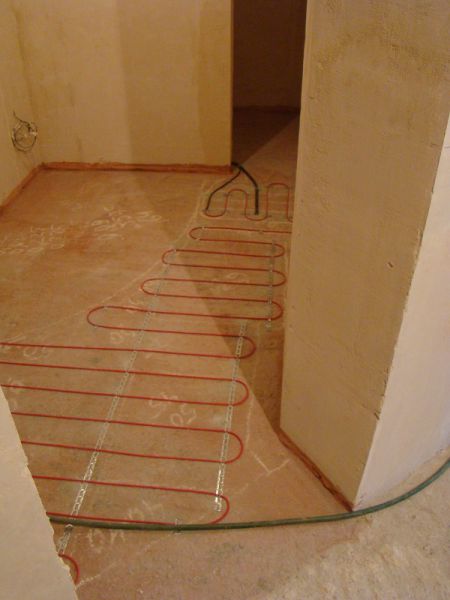

А вот пример когда удалось скомбинировать раскладку кабеля, чтобы гофра зашла по прямой.
Советую для заводки датчика температуры пола на проводе такой способ.
Обычно для установки датчиков используется гофротрубка 16-20 мм, она и ребристая и возможны углы при установке, особенно переход стена-пол, а если что-то упадет внутрь, то вообще караул (почему всегда нужно заматывать изолентой). Покупаете в строй магазине леску 2.5-3 мм для газонокосилок круглого сечения, приматываете к проводу датчика в самом начале изолентой и со смазкой из жидкого мыла, как правило все получается. Леска пружинит и как направляющая толкает провод датчика, не дает ему складываться. Потом её можно в гофре и оставить.
