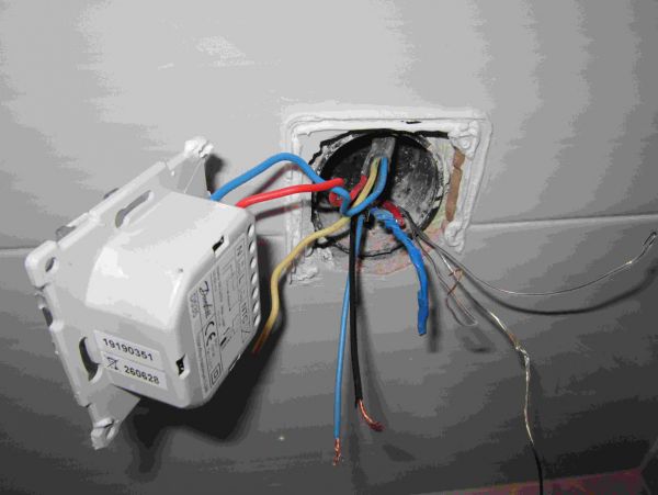

На фото свое видение подключения и установки терморегулятора, когда концевую муфту мата отрезали, разделали и подключили к терморегулятору. Хорошо, что не угадали с проводами и эта система вообще не работала. О не подключении заземляющего проводника и установки регулятора на герметик вообще молчу.

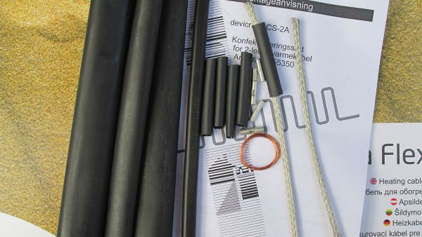

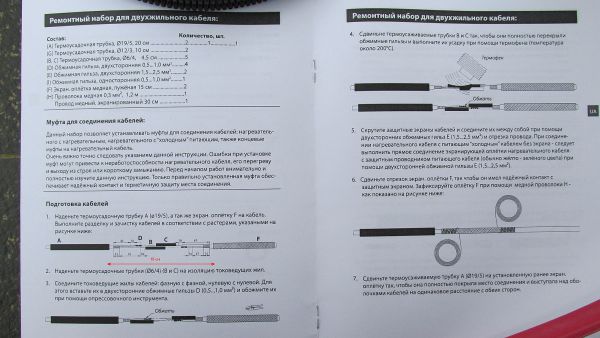

Можно и так, если уверены, что хэнд мэйд изготовленная муфта будет лучше заводской. Я в своих уверен, что даю гарантию в 10 лет. Если интересно, то могу рассказать, почему при изготовлении своей муфты не использую дорогие заводские ремкомплекты DEVI.

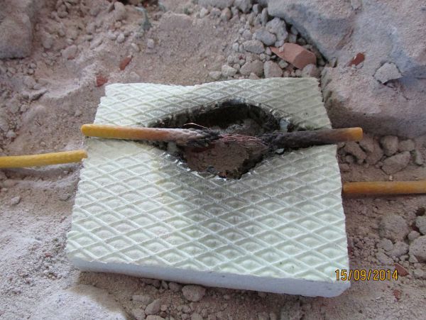

у тебя есть какие-то фото свидетельства выхода из строя не покрытого теплоотводом небольшого куска (2-10см) кабеля?
все нагревательные кабели имеют некоторый запас надежности, даже иногда удивляюсь, как кабель с полностью выгоревшей изоляцией продолжает работать до последнего, пока не отгорит нагревательная жила. Больше страдает кабель, находясь не в воздухе, а частично в теплоизоляции. Так если закрыть любой нагревательный кабель с двух сторон кусочками теплоизоляции в 5 см, то со временем он 100% отгорит. Были несколько ремонтов по этой причине.

Попадались фото уложенной на лепёхи плитки над ТП. Там куски кабеля висели в воздухе на 2-3 см, вот и интересно насколько живуч бы был этот пол.

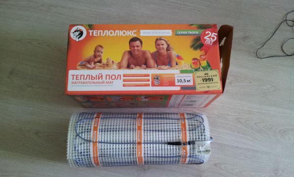

Мат купил вот такой
Двухжильный нагревательный мат с хорошей нагревающей частью. Из минусов, переходная муфта не высшего качества и холодный конец с низким сопротивлением изоляции.

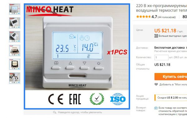

А можно будет ли программируемым регулятором пользоваться как простым, т.е. тупо включил-выключил.

Любой программируемый терморегулятор может работать в ручном режиме с поддержанием заданной комфортной температуры.
@bagayama, дополнил статью блога об изготовлении переходной муфты с использованием заводского ремкомплекта DEVI.

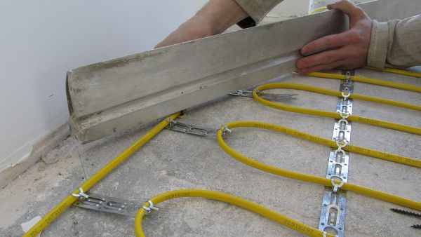

Появился вопрос по плитке- а почему плиточник делает стяжку по мату толщиной 10мм? Там ведь и 5-6 достаточно, чтобы защитить мат от механических повреждений при укладке плитки. Опять же, чем ближе будет мат к плитке, тем быстрее будет нагреваться пол.
Конечно же можно. Кнопка для этого точно есть.
Но есть нюанс.
Если у терморегулятора есть функция" защита от промерзания" имейте в виду что если он выключен и температура опустилась ниже 5 градусов, то он включится в нормальный режим( чтобы трубы не размёрзлись и тд)

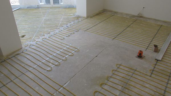

Очень часто бывает так, приходит заказчик в магазин, чтобы купить нагревательный кабель, а ему говорят, что если не будет делаться стяжка от 3 см над кабелем (такое вот предубеждение), значит нужно укладывать только нагревательный мат. А общий уровень перепадов по квартире или стыковка с деревянным покрытием, допустим 15 мм, вот и заливает плиточник над матом этот уровень, в который спокойно можно уложить нагревательный кабель, что выйдет в два раза дешевле. А то, что изначально нужно знать эти уровни и возможность поднятия уровня пола, чтобы оптимально выбрать нагревательное оборудование, мало кто задумывается.
Второй момент, на простых прямоугольных площадях теплого пола легче уложить полосы нагревательного мата, с кабелем больше возни по креплению монтажной ленты, да и нужно расчитывать шаг укладки. К тому же мат дороже кабеля и здесь выступает финансовая заинтересованность прораба или монтажника побольше на этом заработать.
Нашел в нете маяки 6мм, такую стяжку и буду делать.
