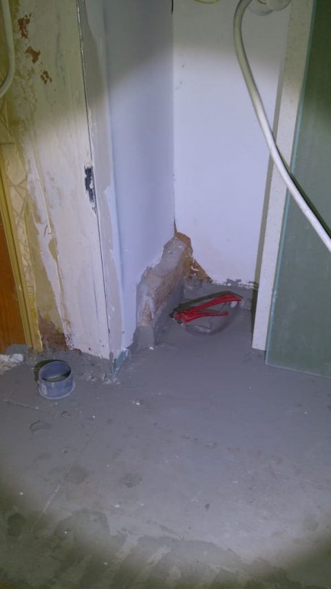

Напомните мне плиз (этот вопрос точно обсуждался, но не могу найти, где именно).Похожий выступ в углу туалета. Ни труб, ни решеток. В другой квартире тоже есть такой выступ.post-28393-1320085272_thumb.jpgЯ собственно тока что его уничтожил, сперфорировал нафиг. Ничего особенного под ним не обнаружил. Малость покоцал арматурину, но чисто декоративно.post-28393-1320085311_thumb.jpgСобственно, хотел спросить, дом рухнет прямо сейчас или попозже и не по моей вине?
Зря ты его "сперфорировал"-теперь не только твой дом рухнет ,но и соседний тоже. А если серьёзно -то ничего он из себя такого ответственного не представляет. Может он как то для монтажа кабин нужен был -и то это только предположение .Может там стояки планировались ,а может ещё для чего то.
нечего не случится, монтажный крюк какой то замазали или анкеровку плит пола со стеной
А может плиты такие у строителей были -так их и лепили.Ну использовать чтоб даже те плиты что не очень подходят или почти подходят .Это только у проектировщиков этих домов можно узнать.
Макс, да ни на, что эта кочка не влияет, это такие плиты, видимо кромки на углах этого корыта (оно ,дно сантех кабины если разобраться и ставиться уже на плиту перекрытия , вроде так :)) призвано усилить и может для монтажа самой кабины как то используется.
Самоуспокоение уже есть, осталось самообразование. 2 квартиры, в обеих такая фигня. Если только удивительное совпадение. Никаких монтажных проушин не видно. Технологического смысла я как непрофи не вижу
Ни первое ни второе ни третье. Это так называемый контролируемый участок - специально отлитое место для контроля качества бетона в ЖБИ

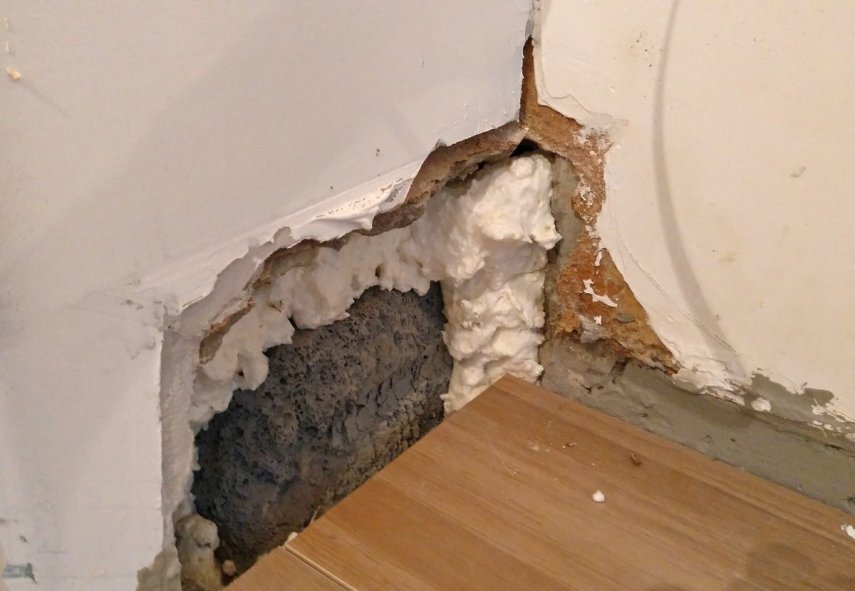

Хрущевка, вот такой выступ есть в углу при входе, будет очень мешать при установки прихожей.
Рабочие кто кладут плитку, не сильно горят желанием ее срубать.
За стеной в коридоре в этом месте начинается короб с электрикой и счетчиками. Может ее снос быть чем то чреват?
Подскажите, буду признателен!
Это какой-то косяк строителей. Объективных предпосылок в типовой застройке в таком месте для этого архитектурного излишества я не знаю. Только вскрытие может прояснить ситуацию. Можно попытаться аккуратно сдолбить этот выступ. Неторопливо, небольшими кусочками. Если внутри какие-то коммуникации или арматура проявятся, прекратить операцию. А если повезёт, можно избавиться от него или, хотя бы, значительно уменьшить.
В храмах кабель обычно сверху заходит. Но, осторожность не помешает.
В 25.08.2019 в 20:22, Alvari сказал(а):
...вот такой выступ есть в углу при входе...
Добрый день еще раз!
Что называется держу в курсе, рабочие сбили бетонный нарост, арматуры внутри не было, но за ним и правда оказалась дыра в канал с электрикой.
Долго ругались, так как им это лишняя заделка, но у меня теперь встанет миниприхожка ))).
Заложили кирпичом, запенили, потом все под шпаклевку.
